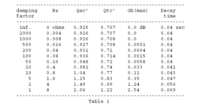

παραθετω εδω ενα απλο πινακα οπου μια αλλαγη σε ενα καλωδιο που σαν νουμερο ειναι μαλλον αστειο δλδ
0,004 Ω αλλαζει το damping factor κατα σχεδον 50 %
αναλόγως της αντίστασης εξόδου του ενισχυτή....
με το πινακάκι σου πάντα:
αν σε έναν ενισχυτή με αντίσταση εξόδου 0,004 Ohm βάλουμε ένα καλώδιο 0,004 Ohm, ναι το DF θα πέσει από 2000 σε 1000
σε έναν ενισχυτή όμως με αντίσταση εξόδου 0,04 Ohm που θα βάλουμε ένα καλώδιο 0,004 Ohm, το DF θα πέσει από 200 σε 181 ...
και αν κάνουμε το ίδιο σε έναν ενισχυτή με 0,08 Ohm το DF θα πεσει από 100 σε 95
νουμερο το οποιο ειναι πλασματικο γιατι αφορα μονο το καλωδιο οποτε αν προσθεσεις και κατι ψιλοαπωλειες απο μπορνες μπανανες κλπ το τελικο νουμερο ειναι ακομα χειροτερο
Τωρα αν εσενα σου αρεσει να ακους απο ενα ηχειο το οποιο εχει πολυ χαμηλο damping factor και αυτο το κανει πολυ πιο πλαδαρο πολυ πιο ψευδες γεματο και τελικα ισως καποιος να ελεγε λιγοτερο επιθετικο τοτε σε αυτη την περιπτωση θα σου θυμησω 2 πραγματα
1) μην εισαι και τοσο σιγουρος οτι αυτο γραφτηκε στο studio απλα εσενα σου αρεσει ετσι
2) δυστυχως σε αυτο το νημα δεν συζηταμε τι μας αρεσει συζηταμε τι ειναι σωστο .

Κατανοητό και ευχαριστιόσαστε για την ανάλυση .
Όμως ρώτησα το εξής.
Π.χ Yamaha DspA1 damping factor 200
Άλλος ενισχυτης , Ροτελ με DF 1000.
Λέω Λοιπόν , δεν διάβασα το τάδε ηχείο έχει τόσο D.F και κάποιο ένα άλλο νούμερο.
Ειλικρινά ποτέ δεν είδα σε specs ηχείων τέτοια μέτρηση.
Αυτήν την απορία είχα μεσιε.

εδω δεν μπορουν να υπολογισουν το damping factor θα διαβασουν μετρησεις ?
