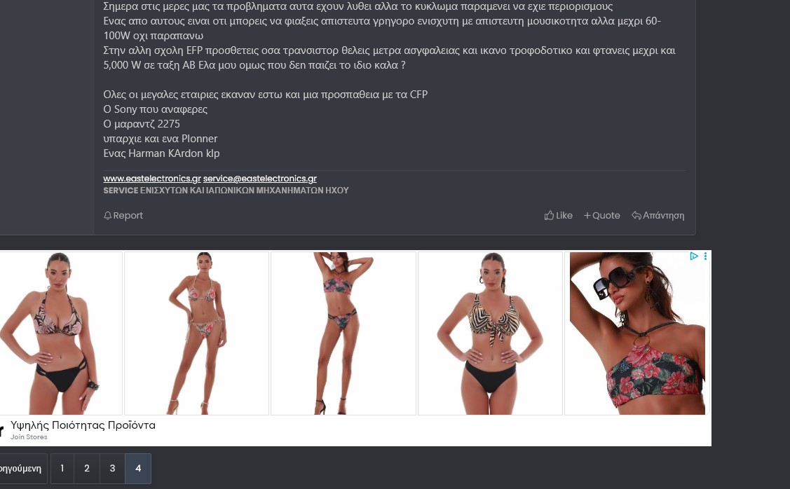

Για για το θεμα του σπιτιου και δεξιος ειναι απλα ενα καλαμπουρι πλην ομως γεγονος βλεπεις πολλους αριστερους και εχουν σπιτια και πολλους που ηταν Εθνικοφρωνες να μην εχουν Το γραφω για να γελασουμε
σπιτι στην ουσια εχω απο την στιγμη που το εχω πληρωσει
Απλα το αφησα στην πρωην και τα παιδια οταν πηρα διαζυγιο
Μόλις έμαθαν ότι υπάρχει μεταξύ μας μέλος που κατάφερε να πάρει διαζύγιο, πέφτουν βροχή οι διαφημήσεις ειδικού περιεχομένου ;)
