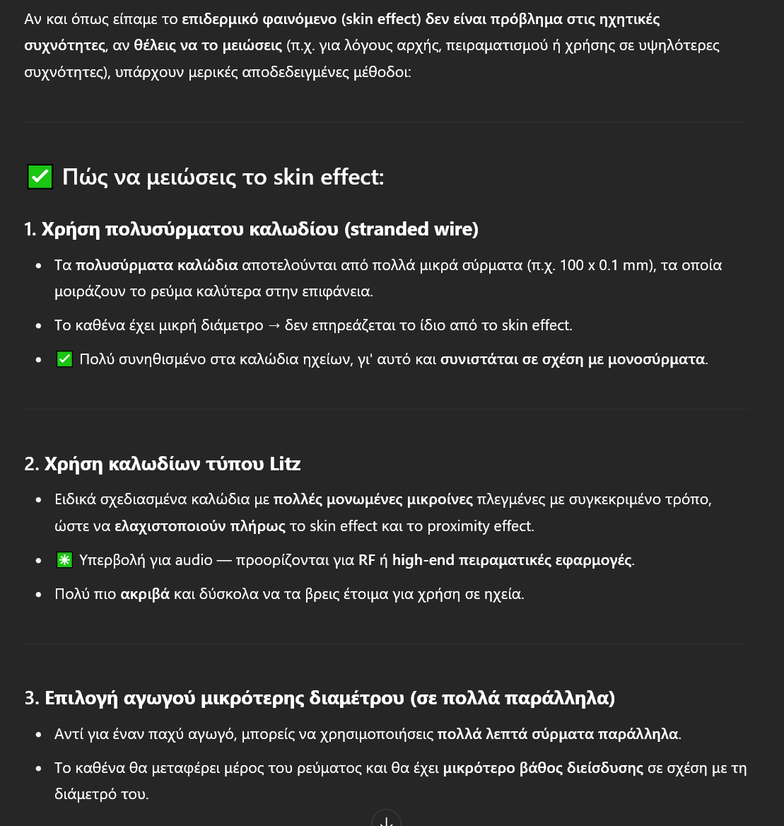

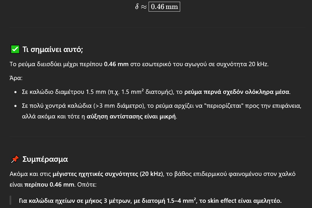

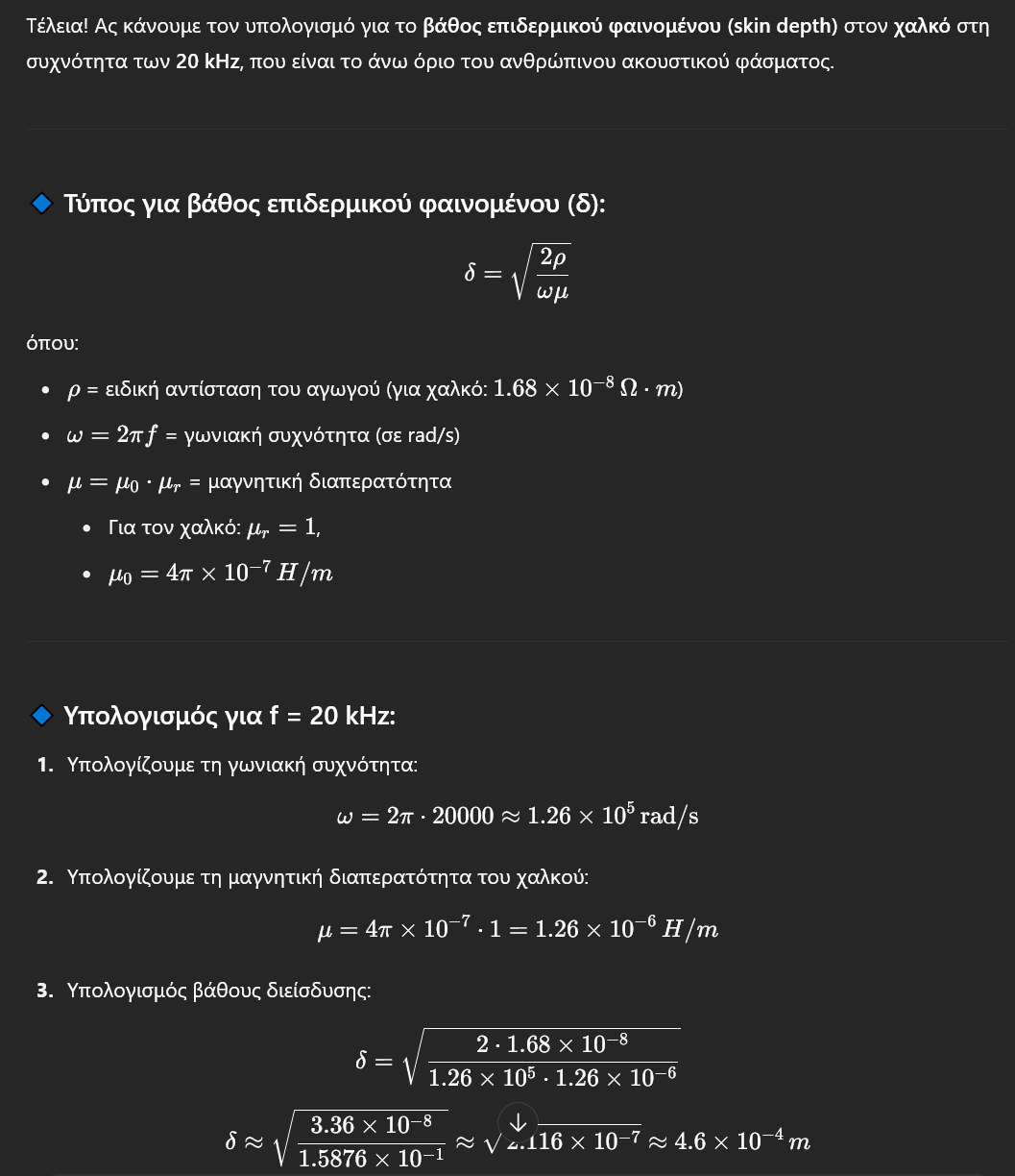

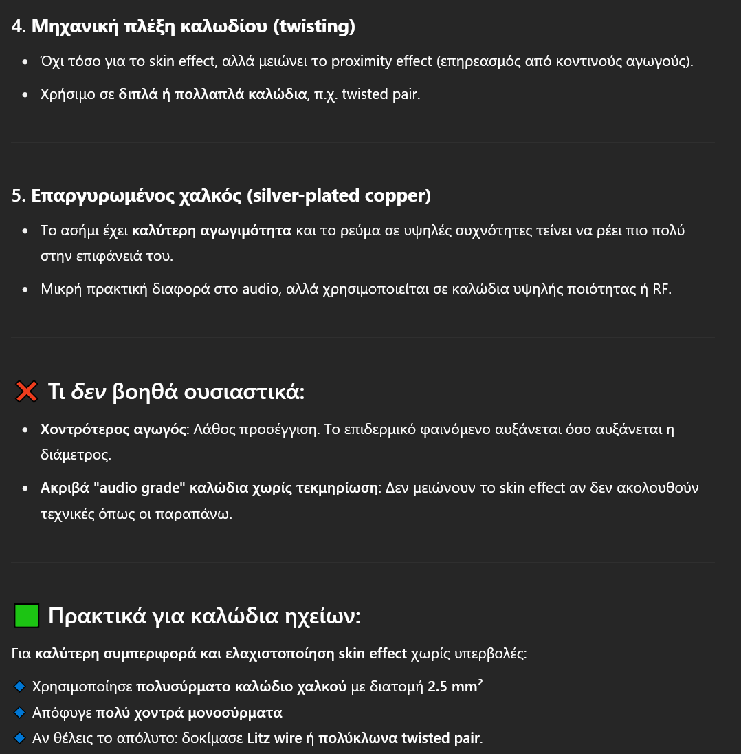

Αν δεν με απατά η μνήμη μου (έχει ποστάρει και σε άλλο φόρουμ), τα μονόκλωνο που χρησιμοποίησε ο Σάκης ήταν πολύ μικρής διατομής. Ας επαληθεύσει
Αλλο: "Μονόκλωνο" σημαίνει... μονόκλωνο: Ενας κλώνος. Δεν θα κατέτασσα τα πολλαπλών μονωμένων κλώνων στα μονόκλωνα
Να ευχαριστησω διαφορους εκλεκτους που κανουν το νημα καφενειο ....
μονοκλωνο σημαινει μονοκλωνο...δλδ ενας κλωνος
καλωδια τα οποια αποτελουνται απο μονοκλωνους μονωμενους αγωγους πλεγμενα με την Α η Β τεχνικη αποτελουν αλλη κατηγορια.
Ναι τα καλωδια που εστειλα μεσαια και πριμα ειχαν μηκος 2,40 και διαμετρο 0,8mm
οποιος πιστευει οτι τα καλωδια δεν κανουν καμμια διαφορα καλο θα ηταν να αποχωρησει απο το νημα η να ξαναπαει σχολειο να διαβασει φυσικη και μαθηματικα
η πραξη ας πουμε που υπολογιζει το damping factor ειναι μια πραξη που μπορει να κανει μαθητης Γ' γυμνασιου
το επιδερμικο φαινομενο διδασκετε νομιζω στο Γυμνασιο .
Το αγγελάκι πάνω από τον δεξιό μου ώμο ψιθυρίζει ν'αφήνω θέματα που πραγματεύονται καλωδιώσεις στη διακριτική ευχέρεια των υπόλοιπων συμμετεχόντων. Το διαβολάκι πάνω από τον αριστερό μπήγει και λίγο γαμψά νύχια με το δικό του ψιθύρισμα που λέει ότι στο εξωτερικό η διάκριση για καλώδια interconnect και ηχείων δεν είναι single core αλλά ανάμεσα σε solid core και stranded ενώ εκείνη ανάμεσα σε single & multi-core αφορά σε καλώδια για γραμμές τροφοδοσίας...
Λέω να μη δώσω τόπο στο διαβολάκι να τρολάρει γι αυτό και κλείνω με όσα έχουν δημοσιευθεί από το παρελθόν με την ανάρτηση ειδικά πάνω στο θέμα του συντελεστή απόσβεσης όπου έχει αποδειχθεί ότι οι επικαλούμενοι υψηλοί συντελεστές damping factor στην πράξη με τα συνήθη παθητικά ηχεία οδηγούμενα από τους τελικούς... δεν ισχύουν.

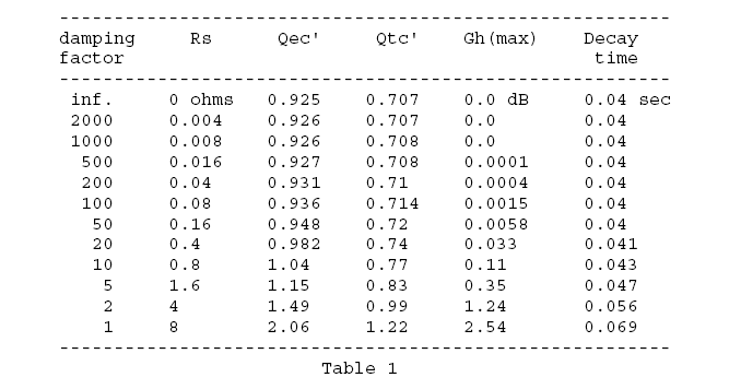

Το προβλημα σε αυτο τον χωρο ειναι οτι αν πας να συνδεσεις ενα ζευγαρι B&W με καλωδιο πορτατιφ που κανει 0,80 το μετρο η με ενα Nordost το οποιο κανει 1000 ευρω και στις δυο περιπτωσεις το ηχειο θα παιξει .
Τωρα αν καποιο περιοδικο η μεσο δινει βημα σε οποιονδηποτε τυχαρπαστο και το χειροτερο αμορφωτο ανθρωπο αυτο δεν εχει καμμια θεση εδω περα .
δεν θα διαφωνησω οτι βλεπεις κατι φιδια που πουλανε 5000 το τεμαχιο θεωρω οτι αυτο που προσφερουν ειναι παρα πολυ λιγο σε σχεση με τα χρηματα που δινεις .
Οποτε ας αφησουμε τις μπαρουφες του καθε παπαρα και ας μεινουμε στις εφαρμοσμενες πρακτικες συν τα μαθηματικα και την φυσικη που μαθαμε αντε στο Λυκειο αυτα και μονο αρκουν για να κατανοησει καποιος γιατι υπαρχουν διαφορες στα καλωδια
παραθετω εδω ενα απλο πινακα οπου μια αλλαγη σε ενα καλωδιο που σαν νουμερο ειναι μαλλον αστειο δλδ
0,004 Ω αλλαζει το damping factor κατα σχεδον 50 %
νουμερο το οποιο ειναι πλασματικο γιατι αφορα μονο το καλωδιο οποτε αν προσθεσεις και κατι ψιλοαπωλειες απο μπορνες μπανανες κλπ το τελικο νουμερο ειναι ακομα χειροτερο
Τωρα αν εσενα σου αρεσει να ακους απο ενα ηχειο το οποιο εχει πολυ χαμηλο damping factor και αυτο το κανει πολυ πιο πλαδαρο πολυ πιο ψευδες γεματο και τελικα ισως καποιος να ελεγε λιγοτερο επιθετικο τοτε σε αυτη την περιπτωση θα σου θυμησω 2 πραγματα
1) μην εισαι και τοσο σιγουρος οτι αυτο γραφτηκε στο studio απλα εσενα σου αρεσει ετσι
2) δυστυχως σε αυτο το νημα δεν συζηταμε τι μας αρεσει συζηταμε τι ειναι σωστο .
