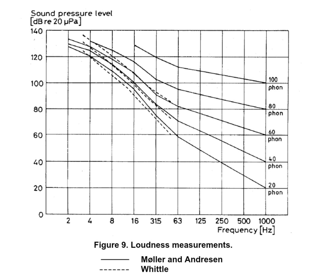

Εγκυκλοπαιδικά:
Να γιατί χρειάζεται σαμπ στο σαμπ, ή αλλιώς ...κι άλλα σαμπ. 8-)
Υπ'οψιν πως στο τρίγωνο που ορίζεται από τους 2 κάθετους άξονες και την γραμμή ακουστοτητας των 20 Φον, είμαστε όλοι ...κουφοί. Εντελώς. Όλοι. ;)
Και αυτό το τρίγωνο, καταλαμβάνεται πλήρως (και με το παραπάνω) από το θόρυβο περιβάλλοντος, το θόρυβο ηρεμίας ενός σπιτιού στο κέντρο στην πόλη. :)
Σε κάθε περίπτωση, μέσα σε αυτό το τρίγωνο μη θεωρείτε ότι ακούτε μουσική. Ας θεωρήσετε πως από τα 40 Φον και πάνω ακούτε μουσική, αυτά αντιστοιχούν στα πιο "ήσυχα περάσματα" ας πούμε της κλασσικής μουσικής. 8-)
Μπορείτε εύκολα έτσι να υπολογίσετε τι ανάγκες έχετε από σαμπ, αναλόγως του δυναμικού εύρους που επιθυμείτε να καλύψετε πάνω από τα 40 Φον, ενώ ταυτόχρονα βλέπετε τις απαιτήσεις των 100 Φον, οι οποίες είναι λίγο πιο κάτω από τις αναγκαίες κορυφές στάθμης της ακρόασης στην ξεκούραστη μέση στάθμη αναφοράς των 85 Φον.
Εν ολίγοις, για αναπαραγωγή της ξεκούρασης και χαλαρής στάθμης αναφοράς, που είναι ασφαλής για >8ωρες καθημερινές ακροάσεις, οι ανάγκες είναι λίγο πάνω από αυτές:
Παρακαλώ, συνεχίστε το χαβά σας. :tongue:
Πείτε εξυπνάδες, δώστε πόνο. Φιλ φρι. :lol:

Εγκυκλοπαιδικά:
Μπορείτε εύκολα έτσι να υπολογίσετε τι ανάγκες έχετε από σαμπ, αναλόγως του δυναμικού εύρους που επιθυμείτε να καλύψετε πάνω από τα 40 Φον, ενώ ταυτόχρονα βλέπετε τις απαιτήσεις των 100 Φον, οι οποίες είναι λίγο πιο κάτω από τις αναγκαίες κορυφές στάθμης της ακρόασης στην ξεκούραστη μέση στάθμη αναφοράς των 80 Φον.
Παρακαλώ, συνεχίστε. :tongue:
Αχ ρε Αυτιά τι μας κάνεις... άντε τώρα να ψάχνω τι είναι η γραμμή φον κι όλα αυτά τα άγνωστα πάλι, μην πεις ότι τα έχεις ξαναπεί, είμαι σίγουρος απλά έλειπα σ' εκείνο το μάθημα, έτσι δώσε γνώση :)

Θα στο πω απλά...Το phon είναι μονάδα Ακουστότητας.Η Ακουστότητα είναι μέγεθος που δείχνει το πόσο δυνατό αντιλαμβάνεται δεδομένο ήχο το ακουστικό μας σύστημα,ενώ η στάθμη ηχητικής πίεσης - που αρκετοί αποκαλούν ένταση αγνοώντας ότι αφορά αυτός ο όρος σε άλλο συγγενές μέγεθος - δείχνει το πόσο δυνατά εκπέμπεται ο ήχος πάνω σε δεδομένο σημείο μέτρησης.Ανάλογα με τη συχνότητα,η Ακουστότητα με τη Στάθμη μπορεί να συγκλίνουν (μεσαίες οκτάβες) ή να διαφέρουν κατά πολύ μεταξύ τους,όπως στα άκρα του φάσματος.Αυτό εκφράζεται με τις καμπύλες Ισοδύναμης Ακουστότητας και τις χαρακτηριστικές κλίσεις τους.
Υπεύθυνη γι αυτά τα δεδομένα είναι η εγγενής έλλειψη γραμμικότητας στο ανθρώπινο ακουστικό αισθητήριο.
κατανοητό. με τα sub δεν καταλαβαίνω τι σχέση έχει?

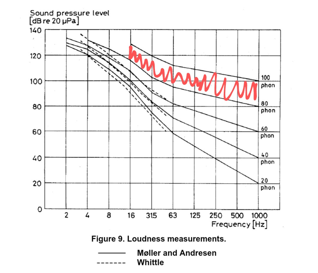

Οι υψηλότερες στάθμες που χρειάζεται να αναπαράγουν τα μεγάφωνα είναι αυτές που αντιστοιχούν στις 2 πρώτες οκτάβες, όπου είμαστε πρακτικά κουφοί σε σχέση με το φάσμα μεγάλης ευαισθησίας (70-80 ντεσιμπέλ διαφορά εμφανίζει το αφτί μας).
Αυτές οι στάθμες, χρειάζεται να είναι πραγματικά πολύ υψηλές ώστε να γίνουν καταρχήν αντιληπτές, και αφετέρου για να καλύψουν τις πραγματικές απαιτήσεις στο φάσμα της αναπαραγωγής σε στάθμες αναφοράς.
Για υψηλότερες στάθμες της στάθμης αναφοράς, που αντιστοιχούν σε στάθμες "που βγάζεις γούστα", όπως καταλαβαίνεις αυξάνονται σε πραγματικά πολύ υψηλά επίπεδα οι απαιτήσεις εκεί κάτω.
Η συμπίεση στις πρώτες οκτάβες θα μεταβάλλει το άκουσμα σε σκληρό και διόλου ευχάριστο. Τυπικό κακών ηχοσυστημάτων που "φωνάζουν άσχημα" όταν πας να δυναμώσεις στάθμη.
Η ασυμπιεστη αναπαραγωγή στις πρώτες οκτάβες, οδηγεί σε πολύ ευχάριστη ακρόαση σε μετρήσιμα πολύ υψηλές στάθμες, οι οποίες δεν ενοχλούν, ακόμα κι αν ξεπερνούν τα 120 ντεσιμπέλ, διότι αυτό συμβαίνει στους 20 κύκλους ή και χαμηλότερα, που όπως βλέπεις αντιστοιχεί σε αντιληπτή στάθμη μόλις 80-85 Φον.
Δηλαδή μετράς 120+ και αντιλαμβάνεσαι 80-85.
Φακτς οφ φακιν λάιφ.
