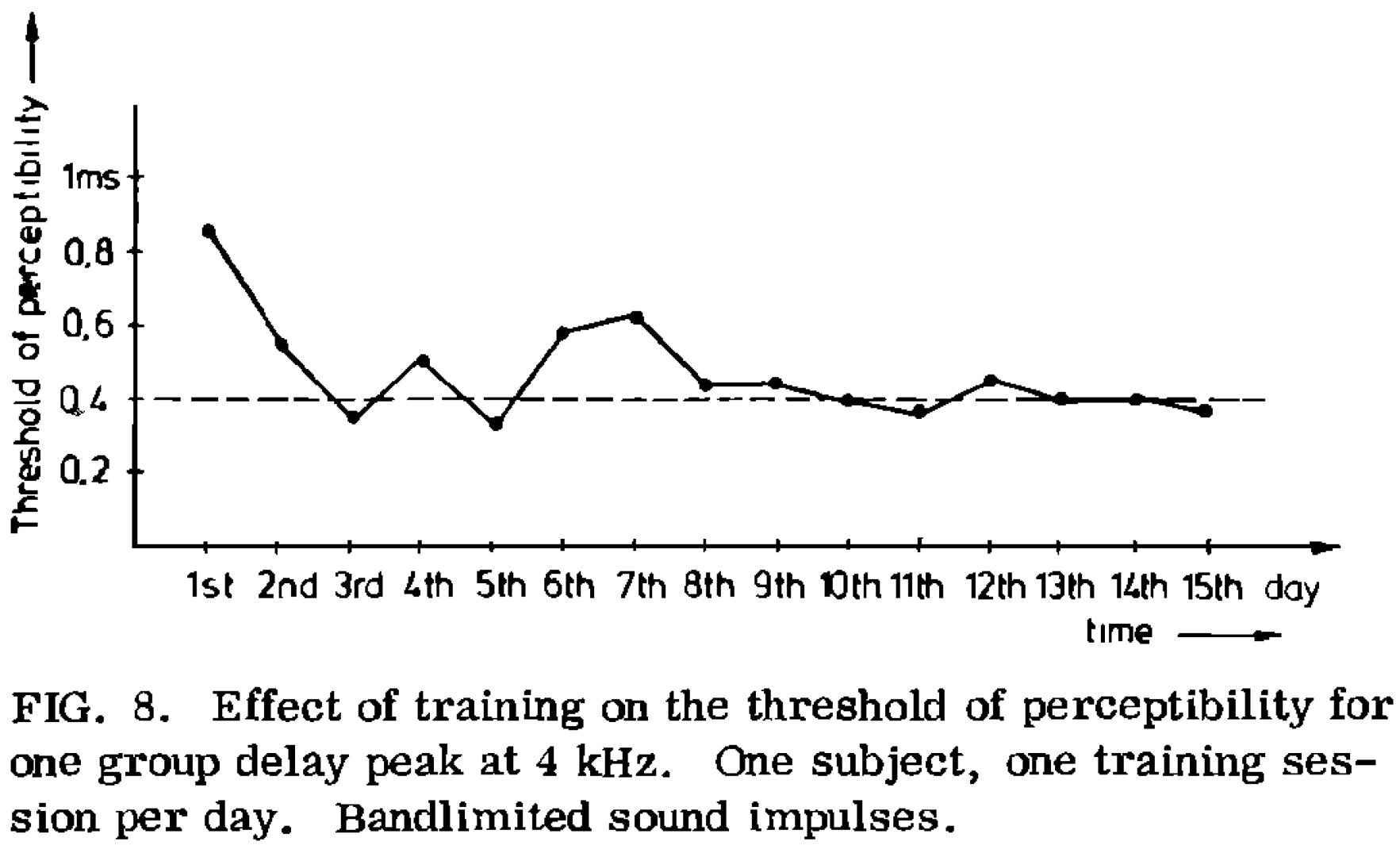

Ως προς το δεύτερο σκέλος έχει διαπιστωθεί ότι το όριο διακριτότητας του group delay είναι χονδρικώς 20 msec για συχνότητα 50 Hz , διπλασιαζόμενο για μια οκτάβα κάτω (25 Hz) και αντιστρόφως υποδιπλασιαζόμενο για μια οκτάβα άνω (100 Hz)

Οι σχετικές μελέτες δεν είχαν γίνει μέσω ακουστικών αλλά με ομάδες ακροατών...
Στον παρακάτω σύνδεσμο - blog παρουσιάζεται και μια ενδεικτική διαδικασία σε επίπεδο πειραματισμού:
Επίσης έχει διαπιστωθεί ότι η αντιληπτότητα στο συγκεκριμένο μέγεθος και σε ανώτερες οκτάβες μπορεί να διαφοροποιείται με την καθημερινή ενασχόληση του ακροατή για την ανίχνευσή του.
Πρώτο μέλημα για τον περιορισμό κατά την αντίληψη group delay στις πρώτες οκτάβες όταν τα main ηχεία μένουν ακροσάριστα δεν είναι η ρύθμιση delays από επεξεργαστή αλλά... αφενός μεν τα προστιθέμενα sub να μην έχουν αυξημένο το εγγενές group delay στη ζώνη ακουστικού κροσαρίσματος εκ της κατασκευής τους , αφετέρου δε να καταπολεμούνται κατά τη γένεσή τους διακριτοί ιδιορρυθμοί από το δωμάτιο ακρόασης...
Όταν όμως τα main δέχονται υψιπερατό κροσάρισμα δια λόγους που έχουν αναφερθεί πολλές φορές όπως η μείωση στη δική τους καταπόνηση με απώτερο στόχο ανώτερη ευκρίνεια σε μεσαίες οκτάβες, τότε η εφαρμογή των σχετικών ηλεκτρονικών φίλτρων μεταξύ άλλων τείνει να προσθέτει group delay για τις ζώνες γύρω από τη συχνότητα cross στο ηχειακό σύνολο.

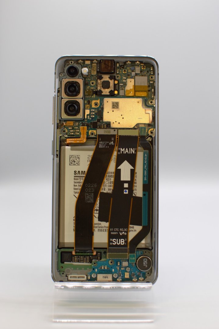

εδώ έχουν και τα κινητά έξοδο για sub... και μεις συζητάμε αν θα βάλουμε στο σύστημα! :p
