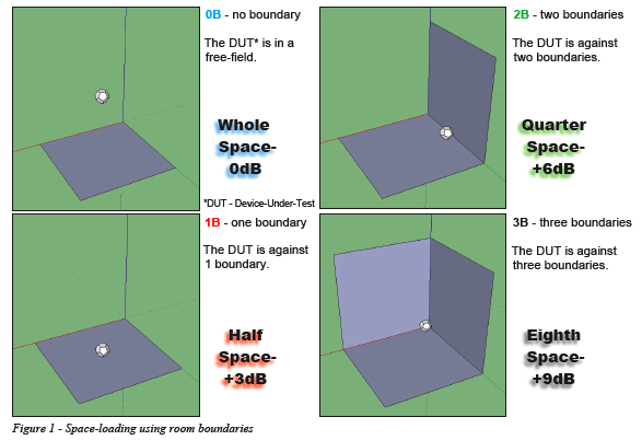

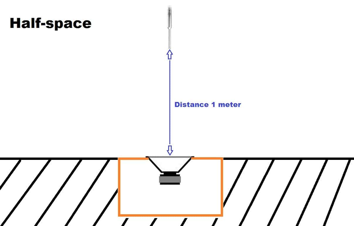

Anechoic ή free-field ή full-space ή 4π, υπάρχει σε όλες τις πηγές με 360° εκπομπής, κυρίως στα σαμπ, όπως και Half-space ή 2π, που είναι η τυπική μέτρηση σε οικιακό χώρο.
Βέβαια το ιδεατό είναι αυτό:
Αλλά επειδή το in wall δεν είναι συνήθης τρόπος τοποθέτησης, και επειδή στις χαμηλές συχνότητες λόγω μήκους κύματος δε κάνει σπουδαία διαφορά, το on wall ισούται με in wall.
Αυτό ισχύει κυρίως στα σαμπ, και όσο ανεβαίνουμε σε συχνότητες, επειδή αποκτούν κατευθυντικότητα από το μεγάφωνο, αλλάζουν τα δεδομένα.

Ασχέτως αυτού, η ενίσχυση από ένα τοιχωματικό όριο σε free field (με ένα μόνον boundary που θα δώσει μετρήσιμο boundary gain και πάντα χωρίς την ύπαρξη στάσιμων modes) δεν διαφέρει σε τίποτα με την όμοια ενίσχυση σε μικρό χώρο, από οποιοδήποτε boundary βρίσκεται σε επαφή με το ηχείο.
