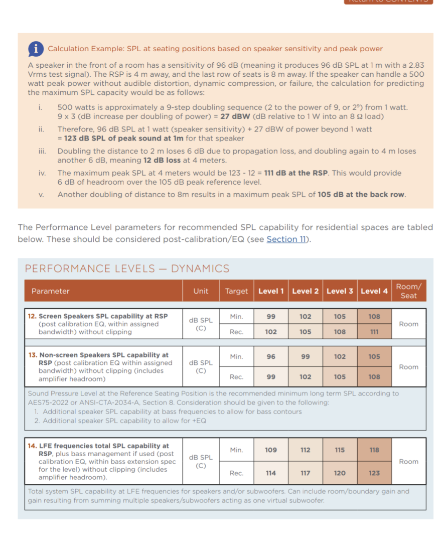

Έβαλα και λινκς στο προηγούμενο ποστ μου, δες τα. Θες κάνα δίωρο, δεν είναι τίποτα..
Ταυτόχρονα, το νέο pdf που μας έδειξε ο ντιμιφουτ, από τους "μεγάλους" στο χώρο, έχει επακριβώς τις ανάγκες του bass management, με νουμεράκια σαφέστατα, και όλως τυχαίως (νοτ) δεν διαφέρουν από όσα έχω γράψει εδώ μέσα. Μάλλον διαβάζουν avsite κι αυτοί..
Ταυτόχρονα, το τι γράφει κάθε γερμανική πορδή δεξιά κι αριστερά, είναι πλήρως ανόητο σε σχέση με τα στανταρτς που έθεσαν στο νέο pdf που λέμε, οι "αρχηγοί" του είδους. 😂😎😁🤣

Αυτό το pdf αφορά ελάχιστους εδώ μέσα. Η συντριπτική πλειοψηφία χρησιμοποιεί ακουστικα και έχει ένα δικάναλο σύστημα ή καμια ηχομπαρα.
Μια πολύ μικρή μειοψηφία θα μπει στον κόπο να αγοράσει ένα σαμπ και ελάχιστοι θα βάλουν 2 υπογουφερ. Για πολλαπλά σαμπς είναι αστεία μια τέτοια κουβέντα.
Μπορεις να συνεχίσεις να κοιτάς αυτά τα pdfs αλλά δεν έχουν να κάνουν με την πραγματικότητα εδώ μέσα. Είναι μόνον για αυτούς που ζουν σε ένα παράλληλο σύμπαν.

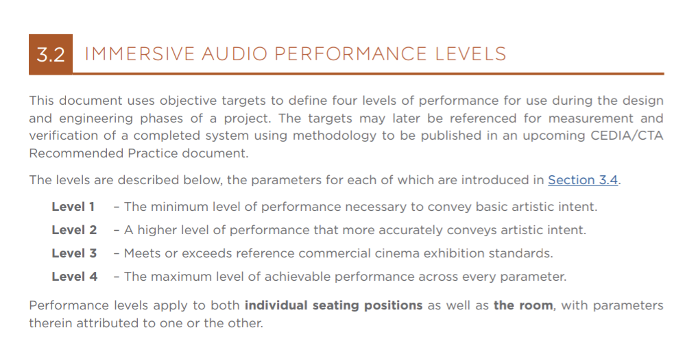

Καλύπτει κάθε περίπτωση, εντελώς ΚΑΘΕ περίπτωση όμως, αφού καλύπτει και την κατηγορία του ελάχιστου, πολύ κάτω από τις προδιαγραφές, είναι το Level 1:
(εμείς παίζουμε level 3 γλυκοκοιτάζοντας το 4)
Καλύπτει λόγου χάριν, ιμερσιβ σεταπ από 3.1.2:
(Τυπική ηχόμπαρα με Dolby Atmos στην ούγια)
Να όλα τα δυνατά λεβελς, κανένα σεταπ δεν έχουν αφήσει απ'εξω, από το μίνιμουμ έως το μάξιμουμ εφικτό:
Προφανώς δεν το έχεις διαβάσει, όπως και τα νήματα που σου είπα να διαβάσεις.

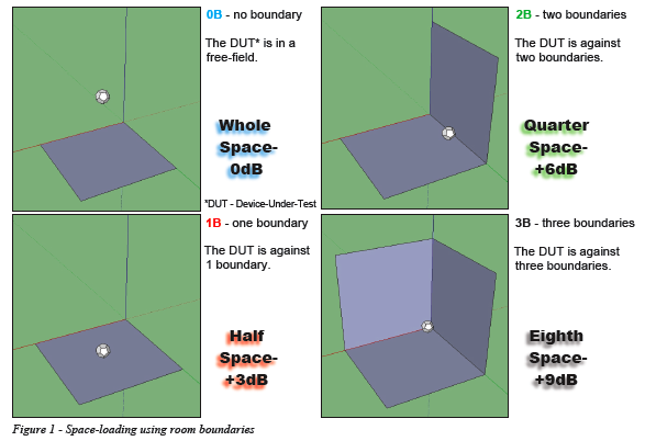

Εφόσον τοποθετηθεί το ηχείο (δορυφόρος ή σαμπ) κοντά σε 1/2/3 συμπαγείς τοίχους (γωνία το 3) θα έχει σαφέστατο και μετρήσιμο room gain από αυτά τα τοιχωματικα όρια, που μεταβάλλουν το π της εκπομπής της πηγής.
Φυσικά, μέχρι τη ζώνη του σροεντερ, σε οποιοδήποτε χώρο, θα υπάρχουν μετρήσιμα room modes (από τις διαστάσεις του χώρου και από τις αποστάσεις των ηχείων από τα συμπαγή τοιχωματικα όρια) τα οποία θα οδηγήσουν σε τονώσεις και ακυρώσεις, και ναι, οι τονώσεις μπορεί να θεωρηθούν room gain εάν είναι σε σημείο που "μας βολεύει" λόγω ελαττωμένης απόκρισης του ηχείου, αλλά συνήθως δε μας βολεύει.
Ταυτόχρονα, πάνω από τη ζώνη του σροεντερ, δεν υφίσταται η έννοια των room modes, αλλά της διαχεόμενης ενέργειας στο χώρο, της συνολικής ποσότητας της ενέργειας της έμμεσης ακτινοβολίας που προέρχεται από όλες τις ανακλαστικές επιφάνειες, η οποία προστίθεται στην steady state στάθμη, και αποτελεί το room gain. Αυτό, κάνει ένα ηχείο να παίζει δυνατότερα μέσα σε ένα δωμάτιο, από ότι στην εξοχή σε ανοιχτό χώρο, ή σε θάλαμο μηδενικών ανακλασεων (ακουστικά νεκρό).
Βεβαίως, αυτή η ενέργεια της έμμεσης, δεν προστίθεται στην κρουστική ενέργεια, η οποία είναι μόνον η ενέργεια της άμεσης, άσε που πάντα χρειάζεται (και πάντα υπάρχει) ένας χρόνος κενός ανακλασεων, που ξεχωρίζει την κρουστική (άμεση) από την steady state (άμεση + έμμεση).
Βεβαίως, για να μην διαφοροποιείται σημαντικά η SPL στάθμη της κρουστικης σε σχέση με την steady state, διότι εάν διαφοροποιείται θα οδηγήσει σε τονικές αλλοιώσεις, είναι αναγκαίο να έχουμε μικρούς χρόνους στο Ρυθμό μείωσης της έμμεσης.

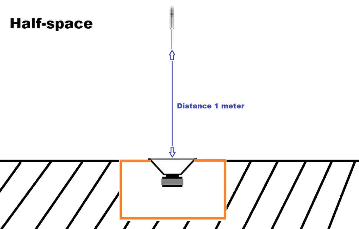

Anechoic ή free-field ή full-space ή 4π, υπάρχει σε όλες τις πηγές με 360° εκπομπής, κυρίως στα σαμπ, όπως και Half-space ή 2π, που είναι η τυπική μέτρηση σε οικιακό χώρο.
Βέβαια το ιδεατό είναι αυτό:
Αλλά επειδή το in wall δεν είναι συνήθης τρόπος τοποθέτησης, και επειδή στις χαμηλές συχνότητες λόγω μήκους κύματος δε κάνει σπουδαία διαφορά, το on wall ισούται με in wall.
Με ένα boundary δηλαδή, σε half space, χωρίς να υπάρχουν άλλα boundaries ολόβε, ποιο είναι το στάσιμο (room mode); οέο; πλάκα κάνεις; Φυσικά δε νοείται στάσιμο, αλλά υπάρχει gain, boundary gain.
Άλλο πράμα το room gain, άλλο πράμα το room mode.
Αυτά όλα ισχύουν κυρίως στα σαμπ, και όσο ανεβαίνουμε σε συχνότητες, επειδή αποκτούν κατευθυντικότητα από το μεγάφωνο, αλλάζουν τα δεδομένα.
