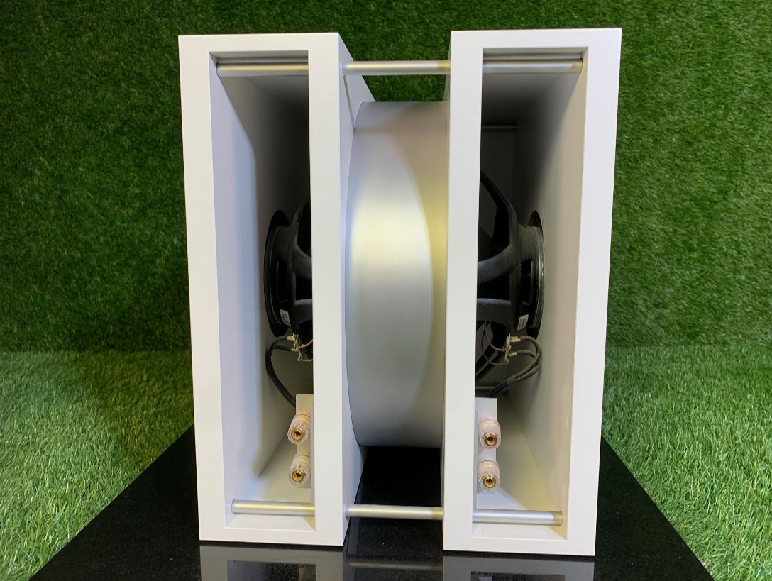

Αυτό το Ripol Sub τι είναι βρε @Bhutia? :D
Διάβαζα το άρθρο για τα καινούργια ηχεία και απόρησα.
Εν συντομία,

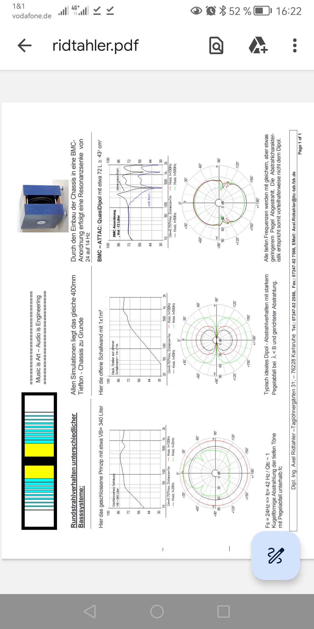

W shaped open baffle subwoofer.

Ναι κατάλαβα και με την κατάλληλη φώτο 👍
Αν είναι όπως τα λένε τότε δεν καταλαβαίνω γιατί δεν βγάζουν οι κατασκευαστές τέτοιου τύπου υπογουφερ.

1. Γιατί είναι καρα-αναίσθητα
2. Δεν ξέρω αν τρέχει και πατέντα στο όνομα του Ridhaler, που ΔΕΝ είναι ο εφευρέτης τους. Ο Linkwitz είναι (εκτός αν έχει προηγηθεί και κάποιος άλλος που αγνοώ)
Και δεν είναι "W-shaped" subs. Τα τελευταία παίζουν από μια χαρά έως εντυπωσιακά. Οποιος έχει ακούσει τα Orion το ξέρει
Τα Ripol ως όνομα είναι ένας συνδυασμός της λέξης Dipol και του ονόματος του κατασκευαστή Ridhaler. Ο Linkwitz που καλλαει? :D

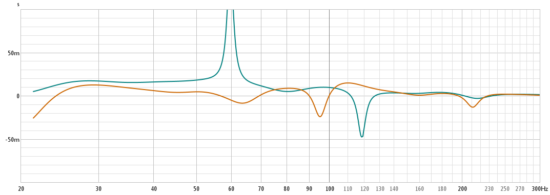

Παρακινούμενος όμως από την απορία σου προχώρησα στο εξής πείραμα ... Παραμερίζοντας προσωρινά τις χοάνες εγκατέστησα στο δωμάτιο τα Triton Seven σε τοποθεσία στο μπροστινό μέρος του δωματίου βέλτιστη για τη στερεοφωνική απεικόνιση - σχεδόν ταύτιση με τον τόπο όπου κείτονταν η πρόσοψη στα Ta'us - κι έκανα λήψεις με αυτά να παίζουν full range, πρώτα σκέτα απουσία sub και κατόπιν πάλι full range συνοδεία όμως δύο μονάχα τεμαχίων Dynaudio από τη διάταξη waveforming, εκείνων που ήταν εγκατεστημένα δεξιά και αριστερά από το MLP στο πίσω μέρος του δωματίου με διάταξη όπως έχει αναφερθεί κατά τη διάσταση του πλάτους - δηλαδή waveforming στραμμένο κατά 90 μοίρες ως προς το ορθόδοξο.
Η πράσινη καμπύλη αντιπροσωπεύει τα Triton μόνα τους και η πορτοκαλί με απλή προσθήκη των sub όπως ήταν ήδη ρυθμισμένα ως τμήμα στη διάταξη WF αλλά χωρίς εφαρμογή delay για τα main ηχεία. Το βαθυπερατό φίλτρο παρέμεινε σε κεντρική συχνότητα 80 Hz με κλίση 24 dB ανά οκτάβα που σημαίνει ότι είχαμε σημαντική αλληλοεπικάλυψη απόκρισης τουλάχιστον σε ολόκληρη τη δεύτερη οκτάβα και στο πρώτο μισό της τρίτης
Τα Triton μόνα τους σε κανονικό χώρο και με προσεγμένη τοποθέτηση εμφανίζουν γενική τιμή group delay αρκετά χαμηλή με εξαίρεση τις δύο στενές ζώνες σε 60 & 120 Hz αντίστοιχα που είναι φανερό ότι οφείλονται στην ανταπόκριση από το χώρο κι ενδεχομένως σε συνάρτηση με τον συντονισμό των παθητικών τους ακτινοβολητών που είναι προδιαγεγραμμένος περίπου στα 30 Hz.
Παρατηρούμε στη συνέχεια πόσο στρώνει η κατάσταση με πρόχειρη συμμετοχή δύο sub σφραγισμένης καμπίνας σε κατάλληλες όμως θέσεις. Εννοείται πως μολονότι απέχει από την τελειότητα η ακροαματική απόδοση θα ικανοποιούσε πλήρως αφού δεν θα προκαλούσε αισθητές ενοχλήσεις σε όποιον δεν θα το είχε ψάξει περαιτέρω με υψιπερατό κροσάρισμα, delay και ισοσταθμίσεις.

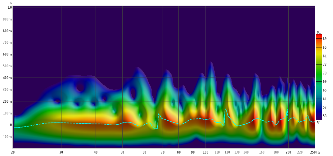

Τα αντίστοιχα spectrogram :

Μπορεί μεν με το στρίμωγμα των κώνων να κατεβαίνουν πιο χαμηλά, αλλά θέλεις τα διπλά (και βάλε, και βάλε) μεγάφωνα για την ίδια ακουστική έξοδο. Αν στοχεύεις λοιπόν σε υψηλά SPL, καλύτερα να πας σε περισσότερα σαμπ, που παρέχουν και μεγαλύτερη ευελιξία στην αντιμετώπιση του χώρου. Ή να πας σε Linkwitz "W-frames" τα οποία σε διαβεβαιώ (εξ εμπειρίας) οτι πυροβολούν κανονικά.
Και μην ξεχνάμε οτι πρόκειται στην ουσία για δίπολα σαμπ, με την ανάλογη ιδιοσυγκρασία : δεν φτιάχνονται πολλά όπως και δίπολα σαμπ δεν φτιάχνονται πολλά.
Το μεγάλο τους πλεονέκτημα όμως για όποιον αναζητεί κάτι τέτοιο, είναι ο ελάχιστος όγκος που καταλαμβάνουν.
Αν σκοπεύεις να στραφείς προς τα εκεί, δεν βλάπτει να εξετάσεις και αυτό:
