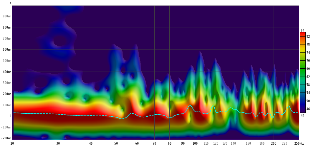

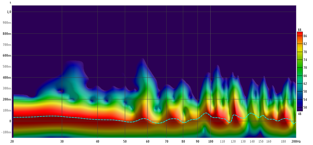

Αντί ευχών μια πινελιά πάνω σε διατυπωμένο από το παρελθόν επιχείρημα ότι sub θα ήθελαν όσοι δεν έχουν τη δέουσα απόκριση από τα κύρια ηχεία τους.
Έχει βρεθεί τοποθέτηση για τα Taus που δίνει full range σε steady state λήψη με περιστρεφόμενο μικρόφωνο. Παρατίθεται κατόπιν η απόκριση με τα Taus υψιπερατά κροσαρισμένα παρουσία 3 sub Dynaudio 18S. Το προφίλ ισοστάθμισης και στις δύο περιπτώσεις έχει κοινά φίλτρο με αρνητικό gain γύρω από τα 100 Hz και πολύ διακριτική μείωση γύρω από τα 2800 ώστε να εξαφανιζόταν κάθε ίχνος προβολικότητας από τη χοάνη μεσαίων. Στην περίπτωση των sub δεν έχουν εφαρμοστεί άλλα στη ζώνη δικής τους ευθύνης. Ας δούμε παράλληλα τι μας δείχνει το ομόλογο spectro.
Απουσία sub
3 sub
Βέβαια η κύρια βελτίωση στην ομοιομορφία της δεχομενης ενεργειας έγινε κάτω από τα 30hz.
Το δημοσιευμένο spectro διαφωνεί ριζικώς με αυτήν την εκτίμηση.Η κατανομή της ενέργειας στο πεδίο του χρόνου έχει εξομαλυνθεί τουλάχιστον μέχρι τα 90 Hz με το υψιπερατό κρος στα τυπικά 80 Hz.

Το πρώτο γράφημα που φαίνεται "καθὼς πρέπει" έχει πτώση 10db.
Το δεύτερο που μοιάζει πιο flat , έχει πτώση πέντε , στο τέλος τα πρίμα φτάνουν σχεδόν τη στάθμη των sub..
Έγινε εσκεμμένα ;
Έγινε εσκεμμένα ;
Προτιμήθηκε συνειδητά ύστερα από ακροάσεις και παίξιμο με το toeing-in ως προς το MLP στα κύρια ηχεία αντί EQ που αποφεύγεται στις ανώτερες οκτάβες.

Πώς το κάνετε ρε παιδιά στο spectrogram και η γραμμούλα βγαίνει τόσο ευθεία από την αρχή ;
Από τα 30hz και πάνω το Dirac ισιώνει τη γραμμή ικανοποιητικά στο μάτι κοντά στο 0.
Ας πούμε στο σαλόνι μου όπου και να βάλω το sub με/χωρίς Dirac 17-30 η γραμμή ξεκινά ψηλά στα 150-100m και πέφτει ομοιόμορφα στο 0 κοντά στα 30hz. Αυτό γιατί γίνεται ; Λάθος θέση ακρόασης / τοποθέτησης ; Μετά τα 30 στο μάτι πάντα το Dirac γεμίζει ωραία με κόκκινο τις κενές περιοχές και ισιώνει τη γραμμούλα αρκετά θα έλεγα, εννοείται πάντως ότι δεν το κάνει τόσο ομοιόμορφα όσο φαίνεται στο παραπάνω γράφημα η περιοχή 20-80.
Δεν χρησιμοποιώ Dirac - όπως έχω εξηγήσει - εξαντλώντας παράλληλα τις εναλλακτικές στη χωροταξία και τη διαχείριση ενώ χρησιμοποιούνται και sub με σφραγισμένη καμπίνα κι εξαιρετική συμπεριφορά στο δικό τους κάτω όριο απόκρισης.

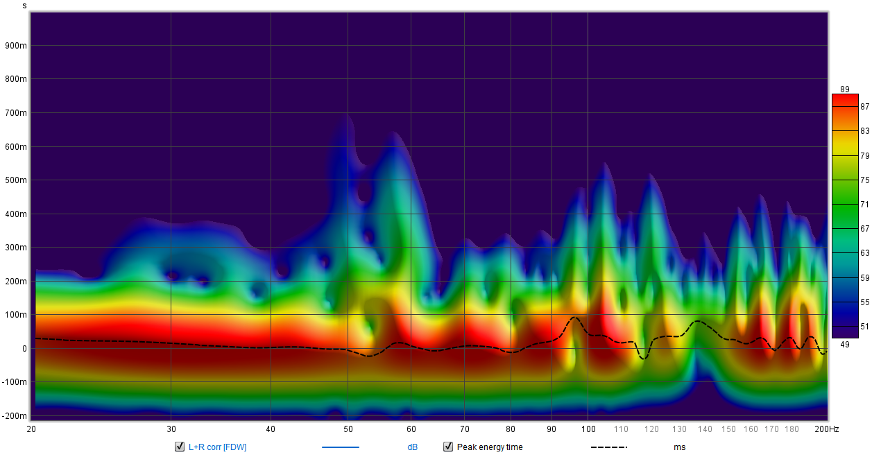

Εδώ παρατίθενται απόπειρες πάνω σε διάταξη waveforming με τετράδα sub:
Δοκιμή με αντιστροφή πολικότητας ως προς το μπροστινό sub στην προηγούμενη τριάδα :

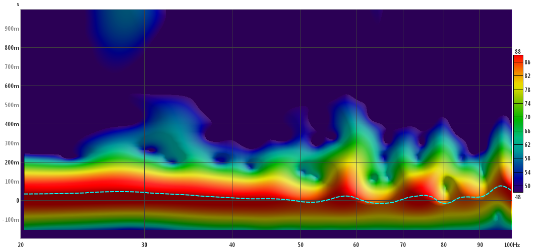

Μεγέθυνση στον οριζόντιο άξονα για το παραπάνω:

Το κύκλωμα στο sub αντιστρέφει την πολικότητα σήματος στην έξοδό του, επομένως λογαριάζεται ότι το μπροστινό sub μαζί με τα main θα εκπέμπουν υπό αντίθετη πολικότητα σε σχέση με τα δύο οπίσθια sub τα οποία τροφοδοτούνται απευθείας από δεύτερη έξοδο στον αναλογικό προενισχυτή.
Προφανώς.
Φαίνεται από τις τιμές decay στο σπέκτρο.
Κάνεις DBA, μιμούμενος το waveforming.
Και με πολύ σωστή τοποθέτηση.
Αλλά ποιος να καταλάβει τι λες. Δύσκολα βάζεις.
