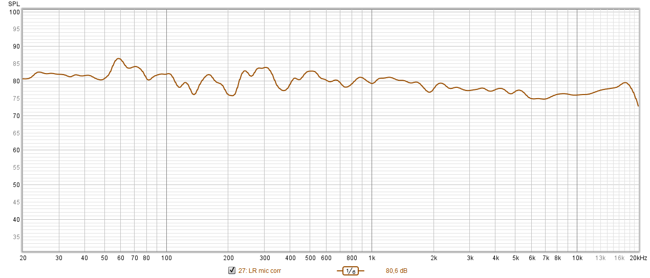

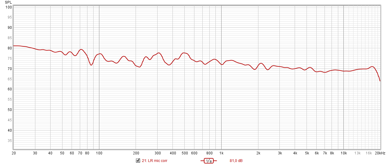

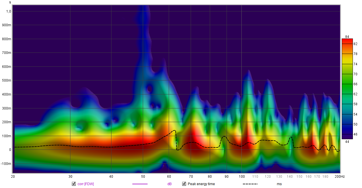

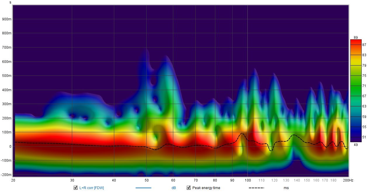

Αντί ευχών μια πινελιά πάνω σε διατυπωμένο από το παρελθόν επιχείρημα ότι sub θα ήθελαν όσοι δεν έχουν τη δέουσα απόκριση από τα κύρια ηχεία τους.
Έχει βρεθεί τοποθέτηση για τα Taus που δίνει full range σε steady state λήψη με περιστρεφόμενο μικρόφωνο. Παρατίθεται κατόπιν η απόκριση με τα Taus υψιπερατά κροσαρισμένα παρουσία 3 sub Dynaudio 18S. Το προφίλ ισοστάθμισης και στις δύο περιπτώσεις έχει κοινά φίλτρο με αρνητικό gain γύρω από τα 100 Hz και πολύ διακριτική μείωση γύρω από τα 2800 ώστε να εξαφανιζόταν κάθε ίχνος προβολικότητας από τη χοάνη μεσαίων. Στην περίπτωση των sub δεν έχουν εφαρμοστεί άλλα στη ζώνη δικής τους ευθύνης. Ας δούμε παράλληλα τι μας δείχνει το ομόλογο spectro.
Απουσία sub
3 sub

Οι αδαείς, βλέποντας μόνον τις αποκρίσεις πλάτους, θα έλεγαν με απόλυτη βεβαιότητα ότι το πρώτο γράφημα είναι καλύτερο του δεύτερου (κούνια που τους κούναγε).
Βεβαίως από το σπέκτρο φαίνεται η σημαντική ανωτερότητα της χρήσης πολλαπλών σαμπ, μάλιστα σε ένα γράφημα σα το ανωτέρω, που όλοι μαζί (οι αδαείς) θα δήλωναν ...ικανοποιημένοι.
Ωραίο παράδειγμα, λίαν εύστοχο. 👍
Γι'αυτό και λέμε τι να το κάνεις το γράφημα απόκρισης χωρίς σπέκτρο στο μπάσο.
