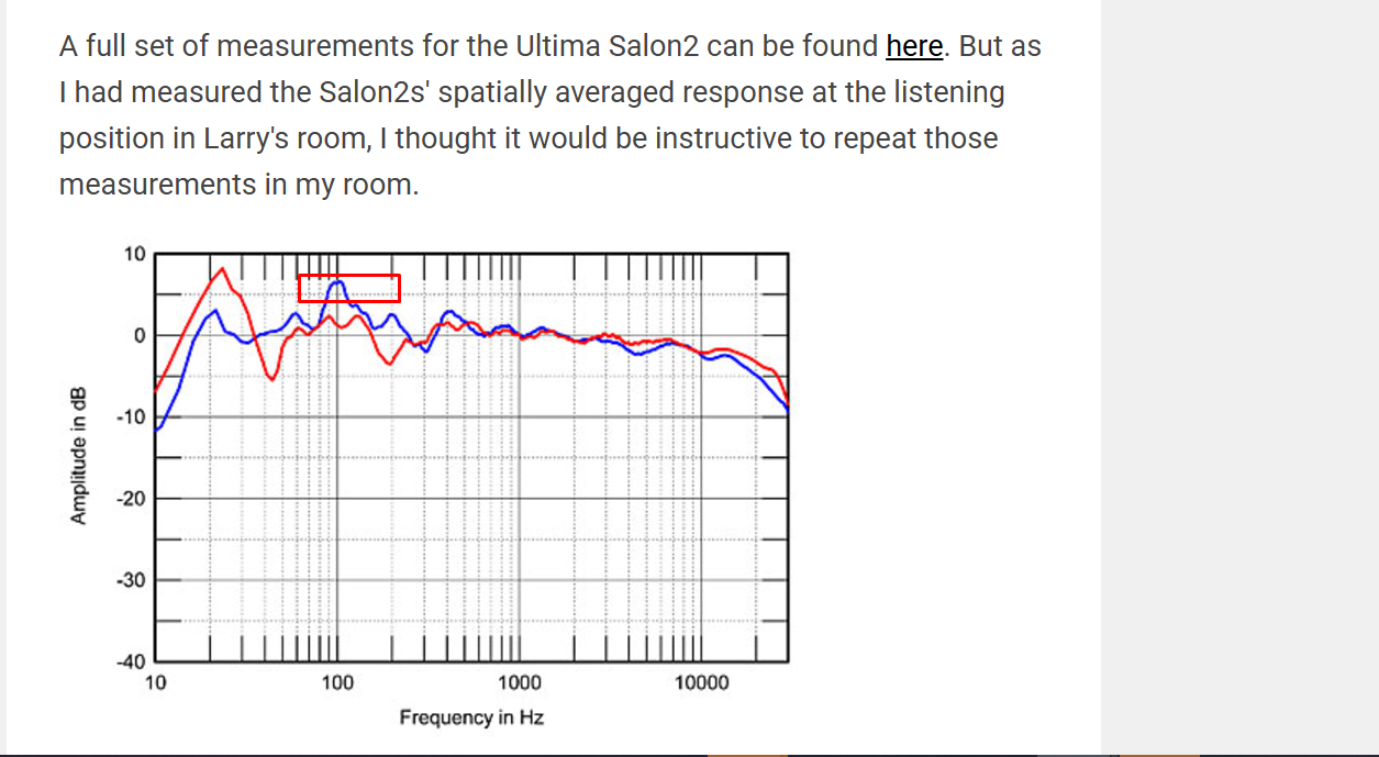

In room στο δωματιο δυο reviewer του Stereophile (μπλε και κοκκινο in room response) το Revel Salon 2. Γενικοτερα εχει δειχθει οτι οι συχνοτικες διαφοροποιησεις οπως τις ανταλαμβανεται το ανθρωπινο αυτι αποτυπωνονται καλυτερα με 1/3 octave smoothing ειδικοτερα στις χαμηλες συχνοτητες . Το 1/6 που χρησιμοποιειται παρακατω δινει παραπανω λεπτομερεια για λογους αναλυσης. Η μπλε καμπυλη in room του ενος reviewer αποκλεινει κατα περιπου 3 db απο τα +-3db στην κεντρικη συχνοτητα 100hz. Πολυ ευκολα διορθωνεται με ενα πολυ ελαφρυ peq με αρνητικο gain . Στην κοκκινη εχουμε πιο πολλα "προβληματα" αλλα γενικα το ηχειο ειναι φανερο οτι εχει πληρη εκταση εως τα 20hz. Βεβαιως ειναι πολυ ακριβα τετοιου ειδους ηχεια και απαιτουν μεγαλους και περιποιημενους χωρους, αλλα χωρις το πονοκεφαλιασμα της ενσωματωσης sub και με ιδανικη χρονικη και φασικη ευθυγραμμιση απο τον κατασκευαστη.
Οποτε γιατι να ηθελε αυτο το ηχειο να το κροσαρεις με sub;
Επειδή και στις δύο περιπτώσεις οι εμφανιζόμενες τονώσεις λίγο πάνω από τα 20 Hz δεν συναρτώνται τόσο με τη σφριγηλή απόκριση του ηχειακού συστήματος σε αυτήν την ζώνη όσο με την υποστήριξη από ιδιορρυθμούς του χώρου στη διάταξη bass reflex. Επομένως απουσία sub η παρεχόμενη απόκριση θα έρχεται με υψηλότερες συνιστώσες αρμονικής παραμόρφωσης και φασική υστέρηση εντεινόμενες παράλληλα από ιδιορρυθμό χώρου. Τα φίλτρα ισοστάθμισης μπορεί να περιορίζουν την ποσότητα αλλά δεν καλυτερεύουν την ποιότητα στην ενέργεια.
2.215
2.421

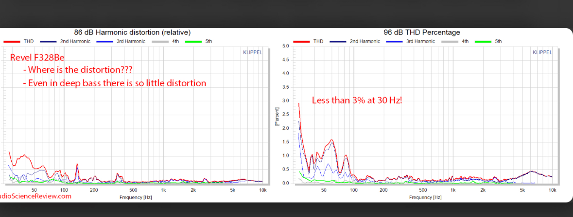

Ως προς την παραμόρφωση αν δεις το review του revel f328 be στο asr παραπλήσιο ηχείο αλλά χαμηλοτερης κατηγορίας η παραμόρφωση του στις χαμηλές συχνότητες είναι 3% στα 30hz στα 96db! Δηλαδή για βαθύ μπάσο ειναι ανύπαρκτη στο αυτί μας
Θα σου απαντήσω σα να συγκρίνονταν ισοδύναμες καταστάσεις... Η τιμή παραμόρφωσης αναφέρεται στα 30 Hz και σε στάθμη 96 dB η οποία θ'ανταποκρινόταν σε μέσες συνεχόμενες στάθμες τάξης έως 70 dB ως προς τις μεσαίες οκτάβες. Η δε φασική υστέρηση από το bass reflex δεν έχει καν συμπεριληφθεί.
Έχεις παρερμηνεύσει τις δυνατότητες διόρθωσης μέσω EQ.
Όπως και οι περισσότεροι βέβαια, που βλέπετε ένα βουνό 6 dB και νομίζετε πως με -6 dB θα σιδερωθούν τα μπάσα και θα ακούγονται τέλεια.
Φούτσες μπλου.
Διότι:
Η πλεονάζουσα ενέργεια που σέρνεται στο χώρο στην συγκεκριμένη περίπτωση στους 100 κύκλους, είναι ένας ιδιορρυθμός του δωματίου που προκαλεί στο σπέκτρο ένα χρόνο πάνω από 0,8" με δυνατή έμμεση, δηλαδή εκεί έχει ένα decay ατελείωτο η πτώση ενέργειας.
Αν κόψεις τη στάθμη στους 100 κύκλους κατά 6 dB (μιλάμε για 2 υποδιπλασιασμούς ισχύος, δηλαδή εκεί που ήταν να πάρει 100 βατ θα πάρει 25 βατ) θα δεις περιχαρής μια ωραία ευθεία στο γράφημα απόκρισης συχνότητας, αλλά θα ακούγεται ζούφιο, διότι η άμεση (από το γουφερ) θα είναι ψόφια, οπότε ψόφια θα είναι η κρουστική, οπότε ένα τύμπανο που θα πρέπει να το νιώσεις ισχυρό στον κτύπο, θα ακούγεται σα τσιχλόφουσκα.
Ναι, μαζί με την καθυστερημένη απόκριση του χώρου, θα μετράει ωραία, αλλά δε θα παίζει ωραία, θα παίζει μοιραία.
Γι'αυτό θες πολλαπλά σαμπ. Να ακυρώσουν μεταξύ τους τις τονώσεις και ακυρώσεις που προκύπτουν από το χώρο, και να έχεις σωστή κρουστική απόκριση. Μόνον έτσι παίζει σωστά, όχι με EQ.
Τα 96 dB στο συγκεκριμένο διάγραμμα, έχουν οδηγήσει τα μπάσα να παίρνουν μια ανηφόρα παραμόρφωσης, που δεν υπήρχε καθόλου σε χαμηλότερη στάθμη.
Ταυτόχρονα, πρόκειται για μόλις 96 dB στο 1 μέτρο απόσταση. Με κάθε διπλασιασμό της απόστασης, πέφτει 6 dB η στάθμη. Και αν αυτή θα είναι η μέγιστη στάθμη που θα ακούς, θα είναι στάθμη ασανσέρ.
Δες ξανά τα σχεδιαγράμματα ακουστότητας, και δες σε πόσα Φον αντιστοιχεί η στάθμη 96 dB στους 30 κύκλους, και υπολόγισε πόση θα φτάνει στη θέση ακρόασης αναλόγως απόστασης ακρόασης, και ξαναδες τα Φον που αντιστοιχεί αυτή η στάθμη. Θα πάθεις πλάκα από αυτό που θα ανακαλύψεις.
Η απλή χαλαρή στάθμη αναφοράς, είναι μέση στάθμη 85 Φον στο δικαναλο. Έχεις δει πόσο πτωτική στα πρίμα απόκριση προβλέπεται στην in room response στην mlp από ηχείο που μετράει εντελώς φλατ στο 1 μέτρο ανηχοϊκά.
Σε κάθε περίπτωση, αν θες να μιλάμε απλώς για dB SPL, προβλέπεται Max στιγμιαία στάθμη ίση με 105 dB SPL στην πρώτη οκτάβα, στη θέση ακρόασης, κι όχι στο 1 μέτρο, κι αυτά στην έξτρα χαλαρωτική στάθμη αναφοράς, που παλεύουμε με νύχια και με δόντια να μη την ξεπεράσουμε, και φυσικά χάνουμε τη μάχη, εφόσον βεβαίως τα σαμπ μας είναι κει, ισχυρά και πολλαπλά, να παίζουν όπως προβλέπεται, χωρίς ουρές ατελείωτες στο spectro.

Άμα αρχίσει να παραμορφώνει το ηχείο στους 30 κύκλους, θα παραμορφώνει και παραπάνω.
Σημαίνει ότι έχει βγει από τα όρια γραμμικής λειτουργίας του.
Μη βλέπετε τα σχεδιαγράμματα που μετράνε THD με ένα τόνο στους 30, μετά ένα τόνο στους 35, μετά ένα τόνο στους 40 ΚΟΚ, ή με κυλιόμενο τόνο (gilding tone). Η μουσική τα έχει όλα μαζί. Αλλιώς θα παίζει τους 150 και 200 κύκλους όταν θα πιέζεται λίγο, με 1% THD στους 30 κύκλους, κι αλλιώς όταν φτάσει 5-10%THD στους 30 κύκλους, θα χαλάει και το υπόλοιπο φάσμα.
Και κάτι ακόμα:
Για το ερώτημα του αν ακούς ή δεν ακούς την THD στην 1η οκτάβα, ακόμα και σε 1 σκέτο τόνο στους 25 και 30 κύκλους, να μου επιτρέψετε να αμφισβητώ τα υπάρχοντα δεδομένα των ελάχιστων διαθέσιμων τεστ (κυρίως 1), διότι αμφισβητώ τον τρόπο που πραγματοποιήθηκαν αυτά τα τεστ, και συγκεκριμένα αμφισβητώ την ποιότητα των σαμπ που χρησιμοποιήθηκαν σε τέτοια τεστ (πόσο χαμηλές THD ήταν ικανά να βγάζουν σε στάθμες επαρκείς για αντίληψη από τα ανθρώπινα αισθητήρια, δηλαδή έως 90 Φον στην mlp), τους χρόνους decay που είχαν στο χώρο των τεστ, και δεν έχω δει κανένα σχεδιάγραμμα σπέκτρο από τα τεστ αυτά και επίσημα στοιχεία από τις στάθμες ακρόασης που χρησιμοποιήθηκαν κατά τα εν λόγω τεστ. 😎
Μόνον με πλήρη υλοποίηση DBA από φουλ arrays ένθεν κι ένθεν, υλοποιημένα από ικανότατα σε max SPL σαμπ (μίνιμουμ 125 dB επί της mlp), πολύ χαμηλών THD (στα 125 dB SPL επί της mlp) και κλειστής (φυσικά) καμπίνας μπορώ να δεχτώ, σε χώρο έξτρα περιποιημένο στις χαμηλές συχνότητες (μετρήσεις σπέκτρο να λάμπουν, με decay στο 0.1", σαν αυτά που δείχνει η trinnov). 😎
Άμα βρείτε κανένα τεστ με τέτοια δεδομένα σε διπλή τυφλή δοκιμή για ανίχνευση της ακουστότητας της THD στην 1η οκτάβα, σφυρίξτε μου. Μέχρι τότε, έχω δείξει αρκετές μαρτυρίες περί του αντιθέτου, από τεστ που πραγματοποιήθηκαν με ιδιαίτερη έμφαση στην ποιότητα αναπαραγωγής των χαμηλών συχνοτήτων. 😎

Παρολο που ειδα το manual και τις μετρησεις του stereophile δεν μπορεσα να βρω καπου σε τι σταθμες ηταν το μπασο στα 20hz σε μεση σταθμη αναφορας αλλα και ουτε τι παραμορφωσεις θα εχει στα 105 και στα 125dbSPL peaks στο 1μ και ποσο ακουστες απο τον ακροατη στα 3μ.
Γενικοτερα απο τον κατασκευαστη anechoic εχει 25hz-45khz -3db σε σχεση με τη μεση σταθμη.
In room γραφουν (stereophile) οτι φτανει σε full output ta 20hz. Τωρα αυτο σημαινει οτι εχει μεση 105dbSPL στα 1μ σε μεση σταθμη αναφορας αν υποθεσουμε οτι μετρησαν στα 3μ. Αν μετρησαν στα 2μ τοτε 99db στο 1μ . Αν θεωρησουμε ως proxy οτι χαμηλοτερης κατηγοριας ηχειο (revel f328be) εχει 3% thd στα 96dbSPL στο 1μ θα ηταν ασφαλες να υποθεσουμε οτι στα 105 το salon2 θα ειχε κατω απο 10%. Τωρα σε peaks 115-125 μπορει να εκτοξευοταν στα 20-30%. Φυσικα κορυφαια sub εχουν καλυτερες επιδοσεις στην 1η οκταβα.
Το port tuning frequency είναι στα 22hz άρα ναι όντως το φούσκωμα γύρω από τα 20hz οφείλεται εκεί.
Εως τα 30hz ομως δεν θα εχει κανενα προβλημα σε σταθμες αναφορας.
