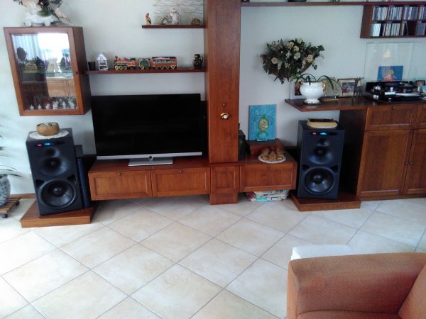

Pmc twenty 24:

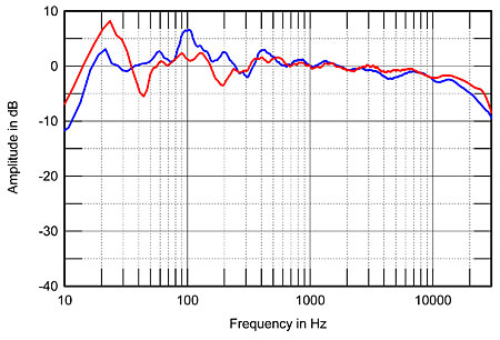

Μέτρηση rew με τακτοποίηση από τον Yamaha rx a 3080:
Πολύ ωραίο διάγραμμα με αποκοπή στα 80 hz kai the XR;hsh 2 Subs svs 1000 τα κλειστά.
Κατεβαίνουν άνετα μέχρι τα 20-25 hz στον Χώρο μου (4 Χ 3,7).
Χωρίς subs Πάλι καλό το διάγραμμα, κατεβαίνουν πολύ χαμηλά, όχι τόσο όσο με τα subs, όμως:
Το χαμηλό αποκτά άλλη χάρη! Τα μεγάλα έγχορδα έχουν φυσικότητα, αληθοφάνεια. Τα κρουστά πολύ ωραίο χτύπημα, πιο φυσικό, και γενικά το σύνολο των συχνοτήτων, από χαμηλό έως το ανώτατο μέρος ... πιο σωστό.
Έτσι για ακρόαση μουσικής, τέλος τα subs προσωπικά.
Σημείωση: Απεχθάνομαι τις νέες μοντέρνες προτάσεις ακροάσεων με τα δυνατά ηλεκτρονικά μπάσα κλπ.
Ειδικά με subs που καλύπτουν τα πάντα (τι να καλύψουν δηλαδή, αφού μόνο το μπάσο είναι το βασικό κρητήριο επιλογής των συνθετών, με τα υπόλοιπα μουσικά όργανα απόντα αφού όλα τα προσομειώνουν τα pc τους).
Ακροάσεις μου: Τζαζέ κομμάτια, μικρά σύνολα, ποιοτικές εγγραφές, κλασική μουσική, έντεχνη μουσική.

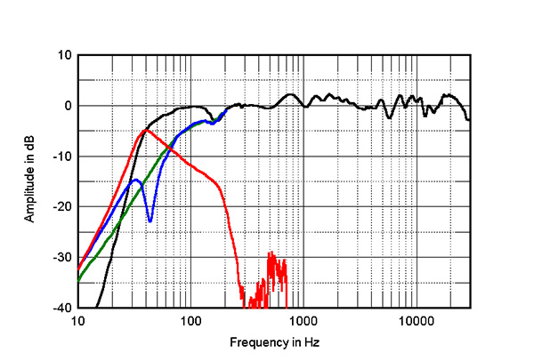

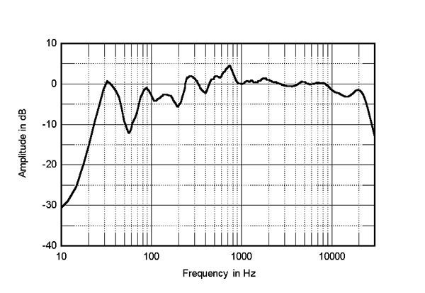

Δεν ξέρω αν είναι ξεκάθαρο πως:
Ένα ηχείο αναφοράς, θηρίο, με 3 8ιντσα δεν θα το κροσάρουμε με πιτσιρίκια σαμπάκια του χιλιάρικου.
Και πως το σημείο κρος δεν θα είναι το ίδιο για αυτό το ηχείο και ένα ηχείο με ένα 6ιντσο.
Επιπλέον πρέπει να ληφθεί πάντα υπόψιν η απόκριση του ηχείου στον χώρο. Εδώ οι μετρήσεις του συγκεκριμένου σε δύο διαφορετικά σαλόνια από το stereophile.
Προφανώς ακούγονται διαφορετικά. Τα δωμάτια έχουν άλλες διαστάσεις, διαφορετικές αποστάσεις από τα boundaries κτλ. Για να παίξουν τόσο καλά όσο τους αξίζει πρέπει να ισιώσουν μέχρι τα 200Hz. Αλλιως παραμορφώνουν την μουσική. Η κόκκινη καμπύλη έχει mode στα 30hz, -5db στην μισή δεύτερη οκτάβα, και ξανά στα 200hz.
Ενώ η μπλε, πολύ καλύτερη, έχει ένα πολύ ενοχλητικό mode στα 100hz. Θα λασπώνει το midbass, μεγάλο κρίμα.
(Μετά τα 300Hz, παίζουν περίπου ίδια)
Αυτά όλα κρύβουν την εξαιρετική ποιότητα του ηχείου. Πόσο; Αν το ακούσει κάποιος έτσι και μετά με multisub υπερυψηλης ποιότητας και ένα δυνατό πρόγραμμα RoomEq (όχι speaker eq) θα καταλάβει την διαφορά.
Γιατι γίνονται όλα αυτά; Γιατί κάτω από την συχνότητα Schroeder ο χώρος επιβάλλεται στο ηχείο, και η αντιμετώπιση πρέπει να απαντά σε αυτό το πρόβλημα.

Ιδού και πώς... δεν καλύπτονται :
Συνέχεια με πιο συνηθισμένα ηχεία ...
Q Acoustics 5040 με την παρακάτω ανηχοϊκή απόκριση:
Ας δούμε πώς μεταφράζεται αυτή στον χώρο του John Atkinson απουσία sub:
Amber Alert για τις ...τέσσαρες πρώτες οκτάβες.
