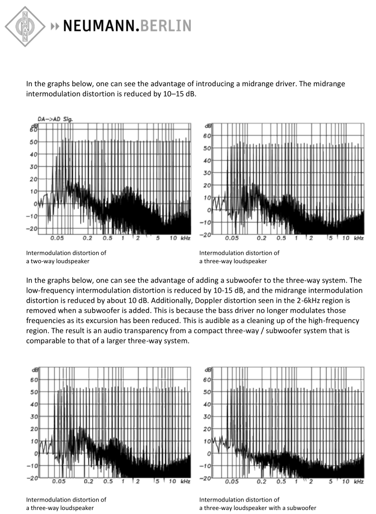

Κατατίθεται το παρακάτω ντοκουμέντο αφιερωμένο εξαιρετικά σε όσους θεωρούν ότι το ΄΄πλήρους φάσματος΄΄ ηχείο που ενδεχομένως διαθέτουν θα τα κατάφερνε απροβλημάτιστα απουσία sub και ακόμα περισσότερο σε όσους κόπτονται περί παραμόρφωσης από ενδοδιαμόρφωση.
Μα εδω δεν μας λεει αυτο που λες στην αρχη.
Το συμπερασμα ειναι οτι ενα compact ηχειο, ισως το λεει για το newman, με την προσθηκη sub καταφερνει να συγκριθει με ενα full range (μεγαλυτερο). Το αυτονοητο δλδ
Δε λέει αυτό που λες.
Δυστυχως ειναι φωτο και δεν μπορω να κοψω την τελευταια φραση.
"The result is an audio transparency from a compact three-way/subwoofer system that is comparable to that of a larger three way system."
Νομιζω αυτο λεει ακριβως
Ναι, στο τέλος της υποσημείωσης για τα κάτω 2 σχεδιαγράμματα αυτό λέει, ως "εντύπωση", αλλά:
Τα κάτω σχεδιαγράμματα είναι η συνέχεια των άνω σχεδιαγραμμάτων. 😎
Εν ολίγοις, παίρνουν ένα ηχείο, του προσθέτουν μιντ, και στη συνέχεια, στο ίδιο ηχείο που του πρόσθεσαν μιντ, του ξαναπροσθέτουν ένα ακόμα δρόμο, τώρα προσθέτουν ένα μεγαλύτερο γουφερ.
Δηλαδή, δείχνει την βελτίωση στις μετρήσεις παραμόρφωσης με την αύξηση των δρόμων της σχεδίασης, από 2 σε 3 και από 3 σε 4.
Αυτά ισχύουν για οποιοδήποτε σενάριο, οποιουδήποτε διδρομου, ασχέτως μεγέθους, μάρκας, χρημάτων, κλπ
Από 2-δρομο σε 3-δρομο θα έχει βελτίωση, και από 3-δρομο σε 4-δρομο θα ξαναέχει βελτίωση.
Οποιοδήποτε ηχείο. Ανεξαιρέτως.
Αυτή η βασική αρχή, έχει αποτυπωθεί και σε άλλο σχεδιάγραμμα, με το βέλτιστο εύρος κάθε δρόμου, εκφρασμένο σε οκτάβες, για λόγους ομοιομορφίας των λοβών απόκρισης.
Το σχεδιάγραμμα αυτό, το έχω ανεβάσει στο εδώ φόρουμ πάνω από 10 φορές. 😎

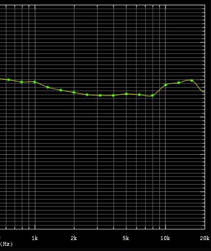

δε ξέρω γιατί δε το κόψανε πιο απότομα εκεί ψηλά στα χωράφια του τουίτερ, αλλά κάτι ξέρουν καλύτερα αυτοί.
Αν εννοείς την ανηφόρα μετά τους 8KHz, θα έκανα δύο υποθέσεις. Προσωπικές εικασίες είναι, αλλά για την δεύτερη τουλάχιστον υπόθεση, θα διακινδύνευα ένα στοιχηματάκι (ΟΚ, με μικρή μόχλευση... πες 1,8:1 :) )
1) Δεν σκοτίστηκαν να τιθασεύσουν την ανηφόρα, διότι ποιός αγοράζει κατά κύριο λόγο Νιούμαν; Οι μηχανικοί ήχου, που συνήθως μία κουφαμάρα ψηλά την έχουν λόγω παρομοίων λαλακιών στην εφηβική και μετεφηβική ηλικία με αυτές... κάποιων μελών του εδώ αβουσάιτ, ονόματα δεν λέμε.
Και οι πάντως πολύ ευπορότεροι των φοιτητών+Co , που κατά κανόνα κουβαλάνε κάποια χρονάκια και μαζί τους απώλεια ευαισθησίας στις υψηλές
2) Πολύ πιθανότερο, και ο λόγος ( επειδή είσαι τελειομανής και σε τρώει... ) που στο άμεσο μέλλον θα αλλάξεις τα Νιούμαν σου, διότι η εταιρεία θα βγάλει καλύτερα:
Ενοχοι είναι οι κυματοδηγοί τους, που με τα πρόσφατα δεδομένα είναι σαμπ-όπτιμαλ (αρκετά μάλιστα)
και αυτό το λέει - για μία ακόμα φορά - ένας... ντιούης! (περισσότερα αν ρωτήσετε και έχω χρόνο)
3) Αυτό το σκέφτηκα τώρα: Μεγάλο μέρος του τάργκετ-γκρουπ τους τα βάζει ψηλότερα από την κονσόλα, με έντονο τόου-ιν, και σε συνδυασμό με την στενή εκπομπή του κυματοδηγού, την απαλλαγμένη ανακλάσεων ζώνη και την βαριά φροντίδα τέτοιων χώρων, πρίμα για δημιουργία "αέρα" απουσιάζουν παντελώς.
Όχι, εννοώ την ανηφόρα στους 5 χιλιοκυκλους, μπορείς να δεις εδώ:
Φαίνεται εδώ:
Και αναλύεται εδώ
Όπου φαίνεται ότι οφείλεται στο μιντ (ο πρώτος μεγάλος τονισμός στην πράσινη γραμμή, ο δεύτερος στους 10 χιλιοκυκλους, στο διπλάσιο, αναμενόμενο, και ο 3ος στους 20, μα πόσο προβλέψιμο).
Φαίνεται από την απόκριση του μιντ και ο τονισμός στον 1 χιλιοκυκλο, τονισμός που ακολουθείται από το τουίτερ. Για κάποιο λόγο, τον επιθυμούν έτσι, αδιόρθωτο.
Τα ανωτέρω, φαίνονται ξεκάθαρα στις μετρήσεις όλων των ηχείων στο χώρο μου. Καλώς ή κακώς, στο χώρο μου δεν υπάρχει καμία τονική αλλοίωση από το χώρο, και τα ηχεία παίζουν επακριβώς όπως προβλέπεται να παίζουν, οπότε βλέπω τα σχεδιαγράμματα των μετρήσεων του Αμίρ στο σπίτι μου..
ΥΓ. Ο τονισμός στους 10 και 15 χιλιοκυκλους, είναι χαρακτηριστικό του τουίτερ, φαίνεται στο τελευταίο σχεδιάγραμμα, η μπλε γραμμή. Έτσι ακριβώς παίζουν και σε μένα. Ακριβώς.

Εκεί στους 1000+ διόρθωσες καθόλου; Συνήθως η έμφαση εκεί φέρνει την σκηνή πιο μπροστά για αμεσότητα (εμένα δεν μου αρέσει)
59.928
146.418
Όταν το "σιδερεώνω" στον 1k, μου ακούγεται λίγο χειρότερα στις περισσότερες ηχογραφήσεις.

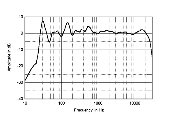

Πόσο πληγώνει η πραγματικότητα... Ας πάρουμε λ.χ. το νέο GoldenEar T66 που πλασάρεται ως ΄΄πλήρους φάσματος΄΄ και στην πράξη φαίνεται να έχει ωφέλιμη απόκριση τουλάχιστον από τα 30Hz... Ας δούμε τη μέση απόκριση υπό εξομάλυνση 1/6 οκτάβας στο χώρο του John Atkinson :
Παρατηρούμε τι συμβαίνει ως τα 200 Hz για να εστιάζαμε στις πρώτες οκτάβες...Η απόκριση θυμίζει... νυχτερίδες και αράχνες καθώς θ'άπλωναν τα σκέλη τους... Ας περάσουν οι υποστηρικτές των ηχείων που δεν χρειάζονται sub να εξηγήσουν πώς δεν θ'ακουγόταν τέτοιο σκαμπανέβασμα χαλώντας όλη την απόδοση σε μεσαίες και μεσοϋψηλές.

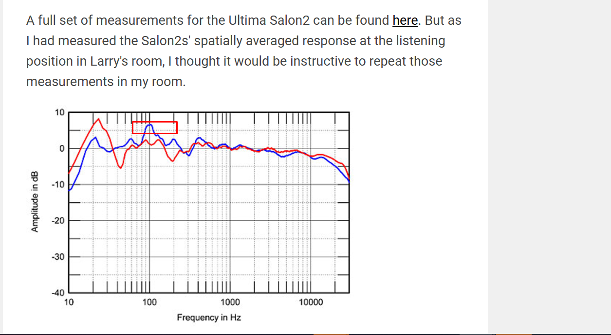

Τα συγκεκριμένα ηχεία υπενθυμίζεται διαθέτουν δική τους ενσωματωμένη μονάδα και βελτιστοποιημένη υποτίθεται για το συγκεκριμένο mid... Καταργούνται όλα τα προσχήματα... Διαπιστώνεται επίσης πόσο δύστροπη μπορεί να βγαίνει η ενσωμάτωση sub όταν το κροσάρισμα με τα mid θα γινόταν στην τρίτη λ.χ. οκτάβα.
2.215
2.421
In room στο δωματιο δυο reviewer του Stereophile (μπλε και κοκκινο in room response) το Revel Salon 2. Γενικοτερα εχει δειχθει οτι οι συχνοτικες διαφοροποιησεις οπως τις ανταλαμβανεται το ανθρωπινο αυτι αποτυπωνονται καλυτερα με 1/3 octave smoothing ειδικοτερα στις χαμηλες συχνοτητες . Το 1/6 που χρησιμοποιειται παρακατω δινει παραπανω λεπτομερεια για λογους αναλυσης. Η μπλε καμπυλη in room του ενος reviewer αποκλεινει κατα περιπου 3 db απο τα +-3db στην κεντρικη συχνοτητα 100hz. Πολυ ευκολα διορθωνεται με ενα πολυ ελαφρυ peq με αρνητικο gain . Στην κοκκινη εχουμε πιο πολλα "προβληματα" αλλα γενικα το ηχειο ειναι φανερο οτι εχει πληρη εκταση εως τα 20hz. Βεβαιως ειναι πολυ ακριβα τετοιου ειδους ηχεια και απαιτουν μεγαλους και περιποιημενους χωρους, αλλα χωρις το πονοκεφαλιασμα της ενσωματωσης sub και με ιδανικη χρονικη και φασικη ευθυγραμμιση απο τον κατασκευαστη.
Οποτε γιατι να ηθελε αυτο το ηχειο να το κροσαρεις με sub;
