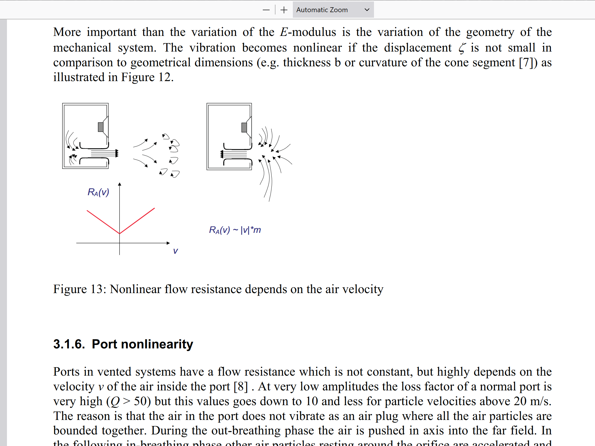

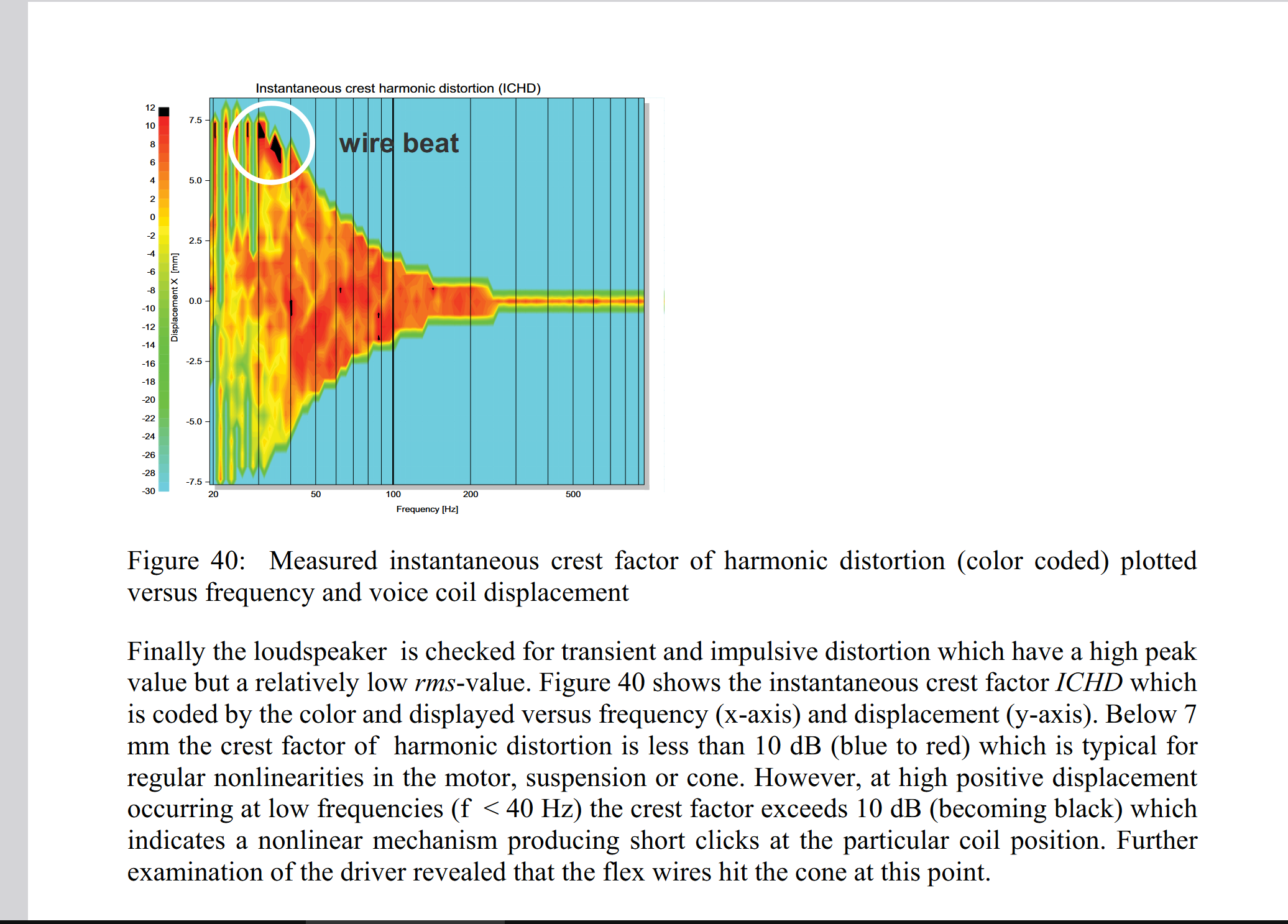

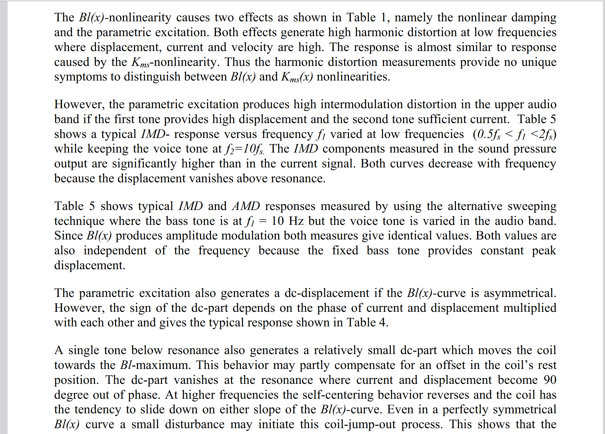

H περιληπτική σου ανάλυση αξίζει like για την προσπάθεια πλην όμως υποχρεώνομαι να καταθέσω pdf που επιδεικνύει πόσοι τύποι μη γραμμικής παραμόρφωσης δεν έχουν λογαριαστεί εν είδει του παροιμιώδους.... ξενοδόχου. Είναι δε χαρακτηριστικό ότι η επίδραση αρκετών - όπως λ.χ. οι ανισορροπίες στη μαγνητική ροή από τον κινητήρα των μεγαφώνων σε συνδασμό με ευκολότερο κορεσμό από τις μικρές διαστάσεις μαγνητών που υφίστανται συνήθως σε πεντάϊντσα - ξεκινά και σε χαμηλή μέση στάθμη ...

Από τη μεριά μου έχουν εξηγηθεί αναλυτικά σε παρουσιάσεις. Όση ενέργεια χαμηλών θ'απαγόταν οδηγεί αυτομάτως προς πολλαπλάσιες απαιτήσεις σε ισχύ και ικανότητα διαχείρισης αυτής άρα κι έξοδα γι ανταποκρινόμενα σ'εκείνες ηχειακά συστήματα. Ακόμα περισσότερο άμα επιμένουμε δικαναλικά πρέπει να βρίσκουμε τρόπους να δουλεύει η ενέργεια υπέρ μας αντί εναντίον μας.
