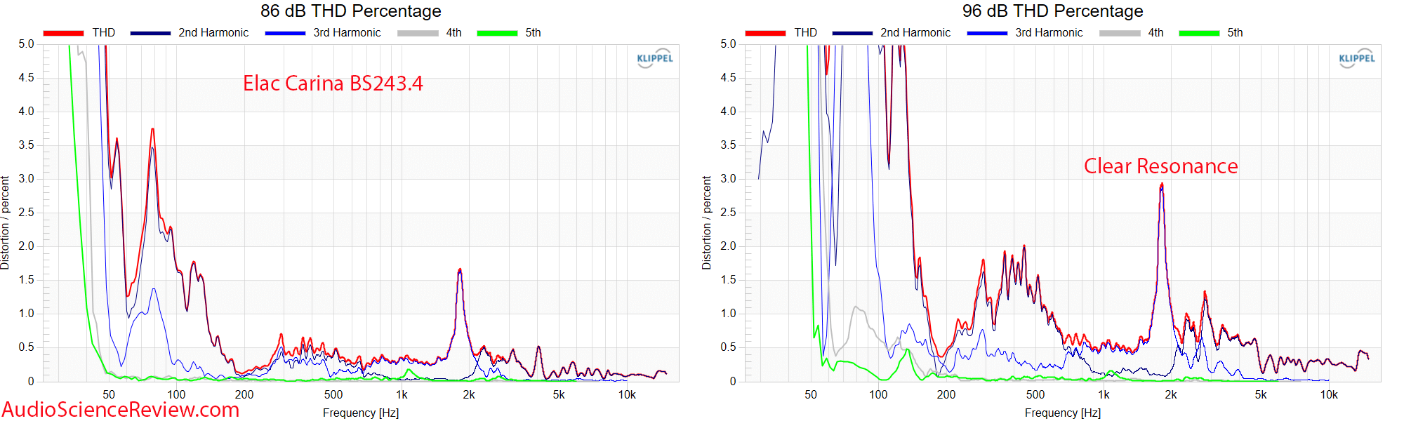

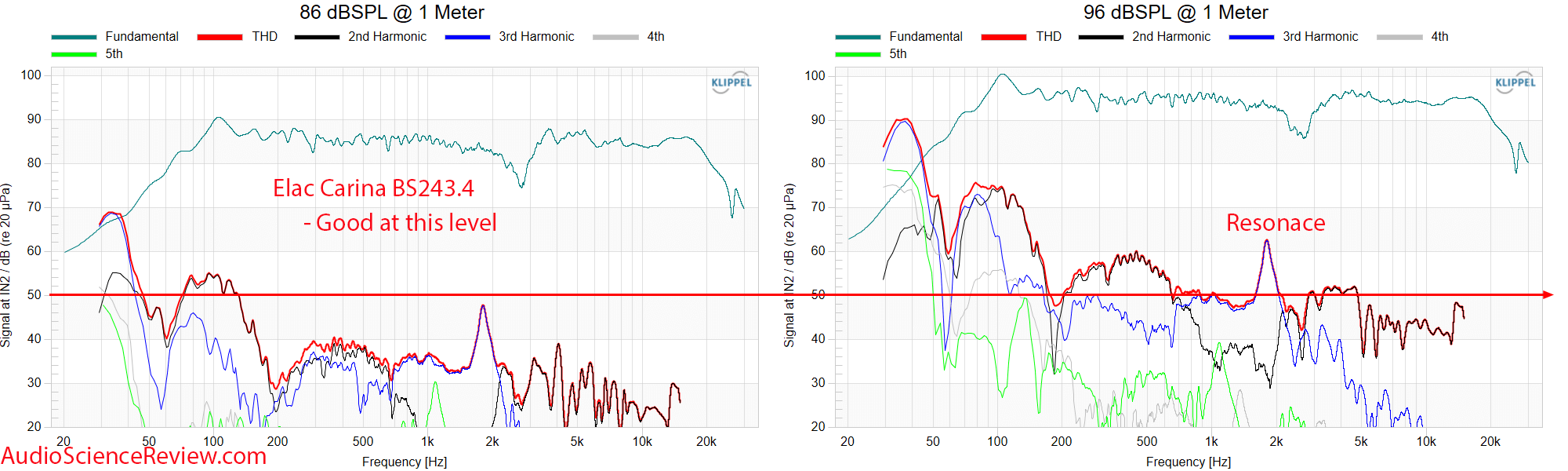

Ευχαριστώ για το γράφημα . Όπως ανέφερα η μέση στάθμη ακρόασης είναι 85db στο 1μ και η γραμμούλα η κόκκινη είναι 0,32% thd , εγώ προσωπικά ζορίστηκα να ακούσω 0.5% στις μεσαίες συχνότητες .
Τέλος πάντων . Αυτά από μένα .

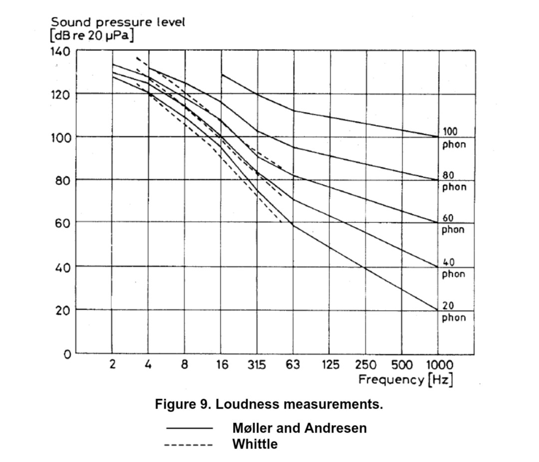

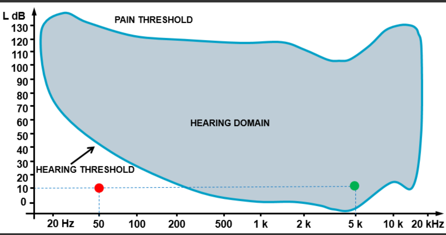

Τα δεδομένα.
Στα 80 dB SPL ένας σκέτος τόνος στους 20 και 25 κύκλους σε θάλαμο νεκρικής σιγής, δεν ακούγεται από υγιή νέο με άριστη ακοή.
Τα 20 Φον στάθμη στην πρώτη οκτάβα, δεν ακούγονται πρακτικά σε κανένα τυπικό οικιακό χώρο, ακόμα και υπό μορφή τόνων, και συνήθως ο θόρυβος περιβάλλοντος στην 1η οκτάβα είναι πάνω από 20 Φον.
Τα 40 Φον, στους 16 κύκλους είναι 100 dB SPL, και είναι τόσο χαμηλή στάθμη, που συγκρίνεται με ψίθυρο μέσα στην ησυχία της νύχτας.

Τα δεδομένα.
