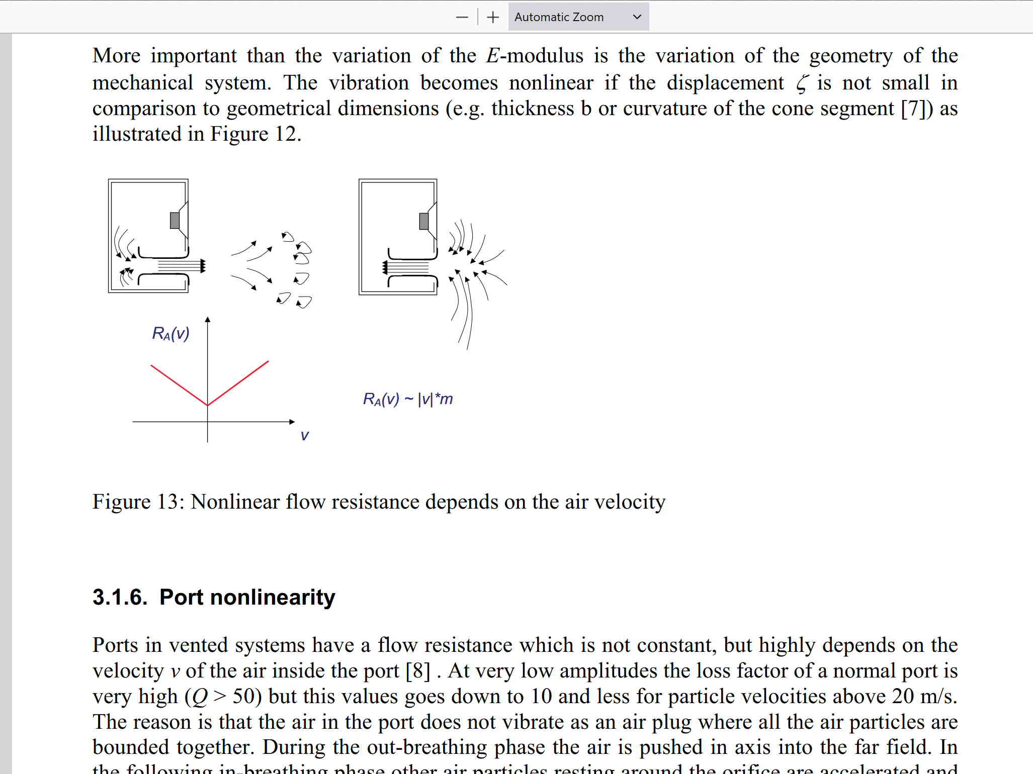

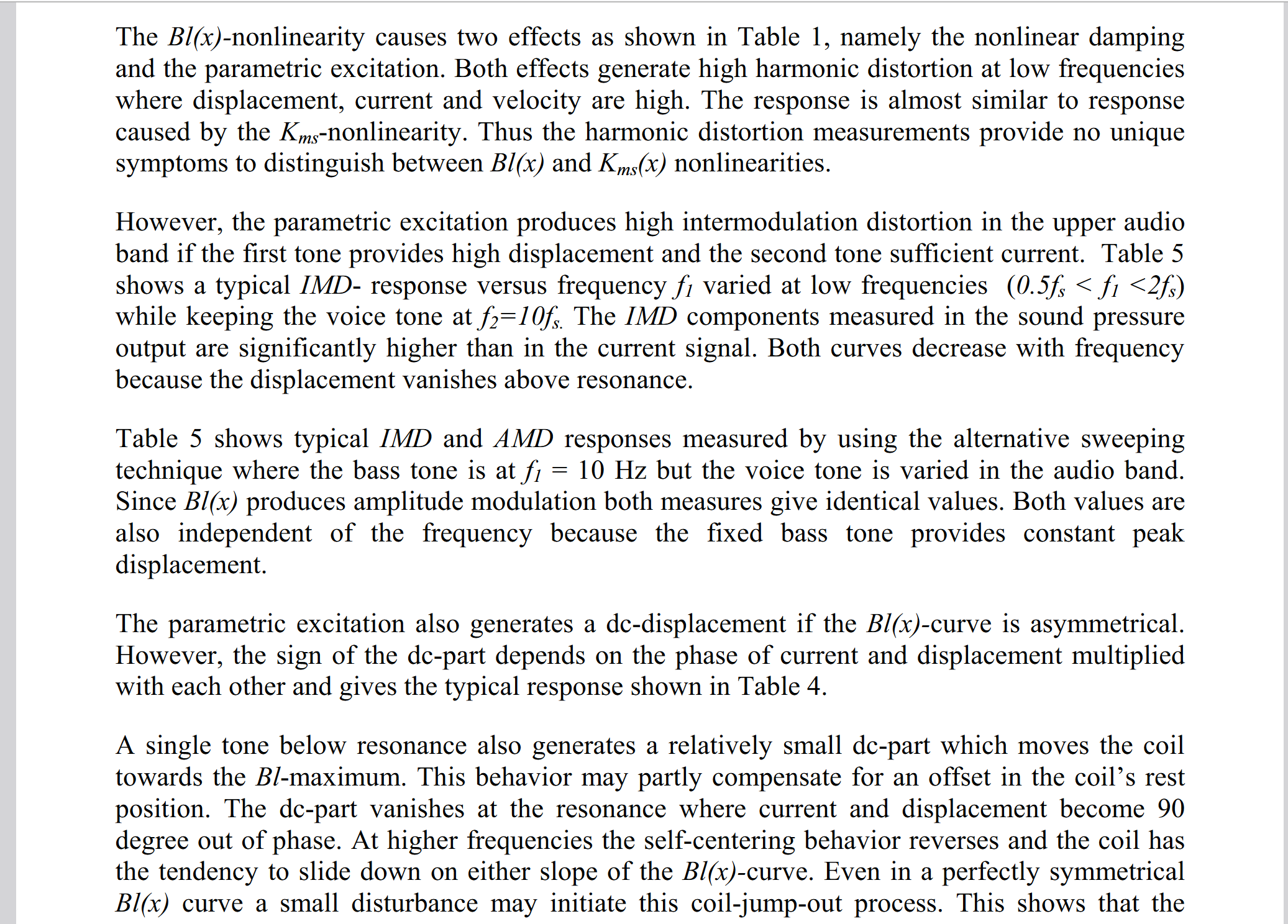

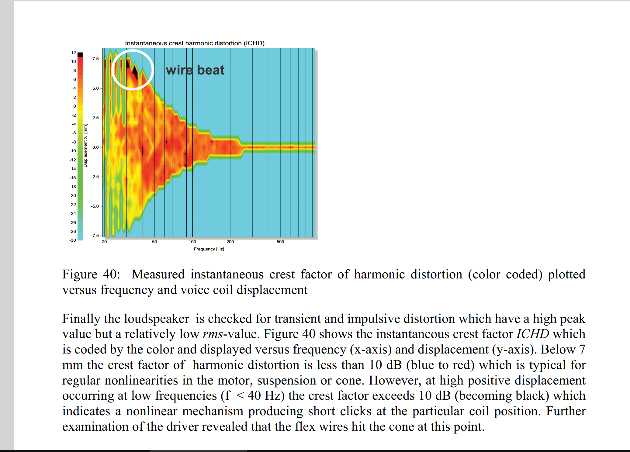

H περιληπτική σου ανάλυση αξίζει like για την προσπάθεια πλην όμως υποχρεώνομαι να καταθέσω pdf που επιδεικνύει πόσοι τύποι μη γραμμικής παραμόρφωσης δεν έχουν λογαριαστεί εν είδει του παροιμιώδους.... ξενοδόχου. Είναι δε χαρακτηριστικό ότι η επίδραση αρκετών - όπως λ.χ. οι ανισορροπίες στη μαγνητική ροή από τον κινητήρα των μεγαφώνων σε συνδασμό με ευκολότερο κορεσμό από τις μικρές διαστάσεις μαγνητών που υφίστανται συνήθως σε πεντάϊντσα - ξεκινά και σε χαμηλή μέση στάθμη ...
Εφόσον το Πορτ είναι συντονισμένο εκεί, αυτό σημαίνει πως οτιδήποτε κάτω από αυτή την περιοχή βγαίνει με αντίστροφη φάση από το Πορτ, δηλαδή το Πορτ ακυρώνει την όποια ενέργεια του μεγαφώνου (έχουν διαφορά φάσης 180° - μηχανικό βραχυκύκλωμα το λέμε).
Ταυτόχρονα, στο εύρος του Πορτ, δεν γίνεται να μη γίνεται του κουτρούλη ο γάμος.
Τες πα.
Η μόνη λύση είναι χρήση σαμπ με κρος στους 80, και ιδανικά, φραγή του Πορτ για να μην βγάζει ακυρώσεις κάτω από 50-60.
Η σύντομη απάντηση είναι ότι το σύστημά μου παίζει πολύ κάτω από τα όριά του σε στάθμες 75–80 dB C στο χώρο και στη θέση ακρόασης. Για παράδειγμα, το μπάσο στο “I Don’t Care Anymore” του Phil Collins χτυπάει στομάχι, ενώ το “Pink Panther” του Marcus Philippe έχει εξαιρετικό σώμα, λεπτομέρεια και decay. Γενικώς, μόνο σε pipe organ διαπιστώνω μια μικρή αδυναμία και σε τίποτα άλλο δεν ακούω παραμόρφωση ή θόρυβο σήματος. Η μικρή διαδρομή του κώνου, μακριά από τα κρίσιμα όρια, καθιστά κάθε μη γραμμική παραμόρφωση μη αντιληπτή.
Ο μαγνήτης του Carina, σύμφωνα με τον Andrew Jones και την ELAC, είναι “oversized large diameter magnet pole-piece vented”, δηλαδή πολύ μεγάλης μάζας και αεριζόμενος ώστε να διατηρεί χαμηλές θερμοκρασίες και να δέχεται υψηλές δυνάμεις χωρίς κορεσμό. Τα περισσότερα σύγχρονα αλουμινένια 133 mm woofers με παρόμοιο πηνίο-gap εμφανίζουν πτώση του BL κατά 20–25 % στα +/- 5 mm. Το διάγραμμα BL(x) δείχνει ότι όταν η απόλυτη εκτροπή του πηνίου ξεπεράσει τα 7 mm, ο crest-factor της αρμονικής παραμόρφωσης ανεβαίνει πάνω από 10 dB και αρχίζουν φαινόμενα “wire beat”.
Αν λάβουμε υπόψη ότι το Carina έχει Xmax περίπου 5,5 mm, τότε η μέγιστη εκτροπή του — ακόμη και κάτω από το tuning frequency στα 35 Hz — παραμένει κάτω από τα 3 mm ακόμα και για peaks 95–100 dB στο 1 m. Αναφορικά με τη μη-γραμμικότητα της ανάρτησης (surround και spider), στη μέγιστη εκτροπή των 2–3 mm η καμπύλη Kms(x) παραμένει ουσιαστικά επίπεδη: ούτε DC shift, ούτε κρότοι από το spider, ούτε modulation της θεμελιώδους.
Όσον αφορά το port, η κρίσιμη ταχύτητα για τυρβώδη ροή στον αεραγωγό είναι περίπου 20 m/s. Στις στάθμες που ακούω, η ταχύτητα δεν ξεπερνά τα 7 m/s, άρα το port λειτουργεί σε υψηλό Q χωρίς πρόσθετες απώλειες ή chuffing. Τέλος, η μεταβλητή επαγωγή Le(x) επηρεάζει κυρίως τις υψηλότερες αρμονικές, αλλά στο Carina, χάρη στον δακτύλιο βραχυκύκλωσης στον πόλο, η μεταβολή του Le στο +/- 3 mm μένει κάτω από 15–20 %, με αποτέλεσμα οι ανώτερες αρμονικές να παραμένουν κάτω από –40 dB.
Στο σύνολό τους, ούτε ο μαγνήτης ούτε η ανάρτηση ούτε το port ούτε η μεταβλητή επαγωγή μπαίνουν ποτέ σε μη γραμμικές περιοχές όπου οι παραμορφώσεις γίνονται ακουστές. Αυτό που είναι καθαρό, πειστικό, δυναμικό μπάσο, ανεξάρτητα από τη διάμετρο 5,25″ του οδηγού.
Όσον αφορά το αν χρειάζεται κλείσιμο port και προσθήκη subwoofer, στην καθημερινή ακρόαση αυτό δεν είναι απαραίτητο, αφού το port συνεισφέρει θετικά στο tuning και δεν παράγει chuffing. Η χρήση subwoofer με crossover στα 80 Hz και η φραγή του port γίνεται μόνο όταν απαιτείται πολύ υψηλή στάθμη (> 85 dB C) σε μεγάλο χώρο ή όταν θέλουμε να προστατεύσουμε το woofer από υπερβολικές εκτροπές κάτω από το tuning. Σε αυτές τις συνθήκες το sub αναλαμβάνει το στρες των συχνοτήτων κάτω των 80 Hz, αφήνοντας το Carina να δουλέψει με βέλτιστη γραμμικότητα χωρίς να χάνει την υπογραφή του στο ανώτερο μπάσο.

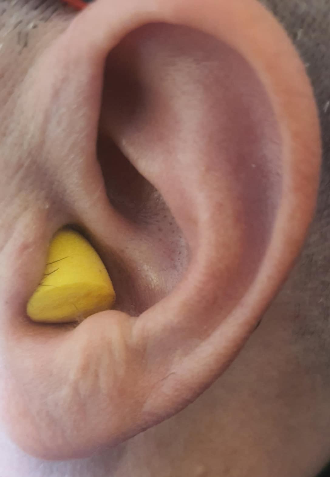

Αυτό είναι αυτί νέου ανθρώπου
Ευχαριστώ για τα καλά σας λόγια (φετινή φωτογραφία του αυτιού μου είναι, από συναυλία που πήγα) αλλά νέος δεν είμαι, δυστυχώς..😭😭😭
