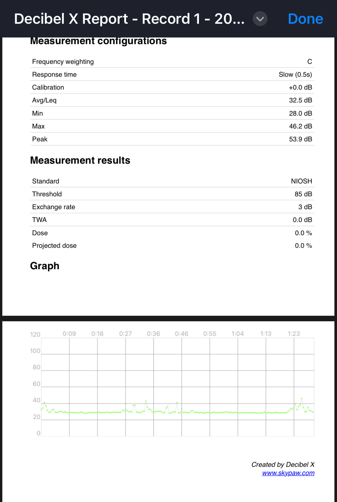

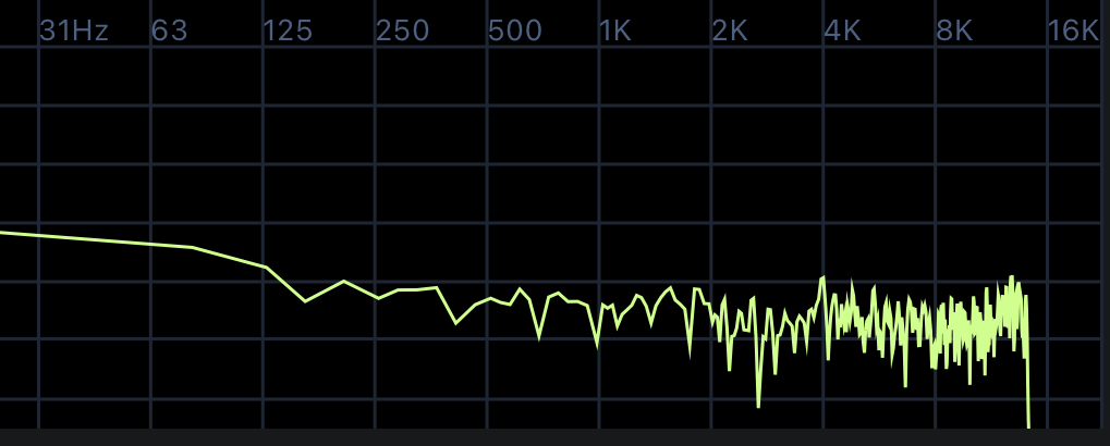

χρησιμοποίησα το κινητό μου και το decibel x σε slow dbC. Βρήκα ένα track στο YouTube με silence διάρκειας 11 δευτερολέπτων και το έβαλα στο repeat . Τώρα βέβαια άλλαξα και την ένταση κατά τη διάρκεια και κάπως το μετακίνησα κάποιες φορές αλλά ήταν στο ύψος των αυτιών μου

Μόνο αν μεταφερθώ σε άλλο χώρο λόγω μετακόμισης. Εχω εξηγήσει τι συμβαίνει στο χώρο μου κάτω από τα 60hz και φαίνεται πιστεύω και στο διάγραμμα noise floor
Δε γίνεται δουλειά έτσι..
Με umic και καλή ανάλυση στο φάσμα.
ΥΓ. Δεν φαίνεται στάθμη σε dB στο γράφημα απόκρισης
Οκ έψαξα στις ρυθμίσεις να το βρω πώς να φαίνεται η στάθμη στο διάγραμμα δεν το βρήκα . Το μικρόφωνο δεν είναι umic αλλά ούτε της πλάκας του iPhone 15.
Δεν έχω UMIK… Αν το πάρω όμως και μάθω το REW μπορεί να ανεβάσω και άλλα γραφήματα για μια πιο πλήρη κάλυψη

με μικροφωνάκι των 100 ευρώ δεν γίνεται δουλίτσα σύντροφε :biggrin:
like για την προθυμία αλλά χρειάζεται UMIK και REW με την υποενότητα RTA...
Ακριβώς.
Κανένας δεν μπορεί να φανταστεί τι στάθμες πιάνει το umic στην πρώτη οκτάβα (και χαμηλότερα) μετρώντας τον θόρυβο ηρεμίας του χώρου ακρόασης σε τυπικούς οικιακούς χώρους.
Κανένας. Εντελώς κανένας.
Για όλους μας, ήταν μια τρομερή και δυσάρεστη έκπληξη όταν κάποτε το ανακαλύψαμε για πρώτη φορά.
Το πραγματικά χρήσιμο Sinad του χώρου ακρόασης βγαίνει για κάθε οκτάβα ανάμεσα στο γράφημα του max SPL (με ροζ θόρυβο σε τυπική στάθμη ακρόασης) και στο γράφημα του θορύβου περιβάλλοντος + το γράφημα των 20 Φον (ότι είναι υψηλότερα σε κάθε συχνότητα καθορίζει τη βάση).
Προφανώς, κατά την ακρόαση μουσικής στη στάθμη μέγιστης δυνατής αντίληψης δυναμικού εύρους (στάθμη αναφοράς - μέση τιμή 83-85 dB SPL) οτιδήποτε κάτω από τα 20 Φον δεν είναι διακριτό (μασκινγκ, άσε που χάνεται μέσα στο θόρυβο ηρεμίας, ακόμα και στο φύσημα της ηχογράφησης).
Το πραγματικό δυναμικό εύρος που αναπαράγεται από το σεταπ, όσο υψηλότερο είναι τόσο πιο κοντά έρχεται στο αληθινό μουσικό γεγονός (αληθοφάνεια), το οποίο έχει άπιαστο δυναμικό εύρος στην πραγματικότητα.
ΥΓ. Θεωρώ χρήσιμο να συνειδητοποιήσει ο κόσμος πως οι 2 γραμμές Φον μεταξύ 40 και 100 Φον, στους 16 κύκλους απέχουν μόλις 25 dB (παρότι απέχουν 60 dB στις μεσαίες), κι αυτό το ταπεινό 25-άρι είναι δυνατόν να αποτελεί το χρήσιμο δυναμικό εύρος του σεταπ μόνον εάν το εν λόγω σεταπ διαθέτει πολλά και πολύ ισχυρά σαμπ ώστε να καταφέρνει να φτάσει στάθμη 125 dB στους 16 κύκλους, πράγμα ιδιαίτερα δύσκολο να επιτευχθεί, χωρίς φυσικά ο χώρος να τα κάνει κουλουβάχατα λόγω μη αντοχής και συντονισμών των δομικών υλικών (χρειάζεται έλλειψη τοιχωματικων ορίων μέχρι DBA και waveforming).
Σε μερικά πράγματα τα νούμερα είναι αμείλικτα. Δεν υπάρχουν "απόψεις", δυστυχώς. Μόνο νούμερα. Μετρημένα κουκιά.
