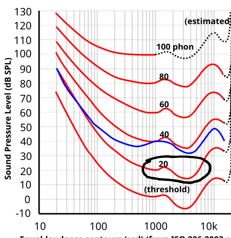

Για άλλη μια φορά (δυστυχώς δε λέτε να τα κατανοήσετε μερικοί μερικοί) σας δείχνω το χρήσιμο δυναμικό εύρος ενός σεταπ, που βρίσκεται μεταξύ των γραμμών 20 Φον και 80 Φον, με τις στιγμιαίες κορυφές να ανεβαίνουν λίγο παραπάνω.
Για μένα, το πραγματικά χρήσιμο δυναμικό εύρος, είναι μεταξύ 40 και 80 Φον.
Αξίζει να δείτε, σε αυτό το εύρος, τι στάθμες dB SPL αντιστοιχούν στα μπάσα.
Μετά, κάντε ότι καταλαβαίνετε. 😎
ΥΓ. Προσωπικά, 100 Φον στα μεσαία και πρίμα δεν αντέχω με καμιά Παναγία, ούτε καν σε στιγμιαία πικς, όπως η συντριπτική πλειοψηφία του πληθυσμού με υγιή ακοή. Ωστόσο, τα 100 Φον στις μεσοχαμηλες και χαμηλές, είναι ευχάριστα και ανεκτά από όλους, ανεξαιρέτως, τόσο σε στιγμιαία πικς όσο και σε τόνους.
ΥΓ. 2. Κάτω από 90 dB στους 20 κύκλους, δεν υπάρχει, δεν ακούγεται, δεν.. πρακτικά παίζει στα όρια ακουστοτητας, μέσα στα επίπεδα θορύβου του χώρου, και δεν γίνεται αντιληπτό στη μουσική. Εξ ου και το φίλτρο λάουντνες..
Το όμοιο ισχύει για τα 80 dB στους 30 κύκλους. Πρακτικά, ανύπαρκτα. Από τα 90 dB ξεκινάει η ζωή στους 30 κύκλους (μόλις 40 Φον, επίπεδο ψιθύρου).
Ποιος ακούει μουσική στα 40 Φον; Ούτε σε ασανσέρ..
Για χαλαρές στάθμες, η μουσική θα παίζει 60-80 Φον. Δείτε σε τι στάθμες αντιστοιχούν τα μπάσα. Απλά πράγματα είναι παιδιά..😎

Προσωπικά με βάση το report ( min max τιμες και διαγραμμιση ανά 10dbc) που ανέβασα το noise floor είναι σε dbC στα 45dbc για 31hz και 42dbc 63hz
Το όριο ακοής στα 20phon στα 40hz είναι 60db SPL και γώ άκουω max 75-80db C στη θέση ακροασης του 1.8μ ,δηλαδή βρίσκομαι στην πρώτη οκτάβα τουλάχιστον 30db πάνω από το noise floor -χρήσιμο δυναμικό εύρος - αλλά και πάνω από το όριο των 20phon .
Αρα ακούω πρώτη οκτάβα φίλοι μου καλοί καλοί μου φίλοι με το ταπεινό Πενταράκι!
Απλή αριθμητική .
Τι κακό έκανα που προσάρμοσα τα ηχεία μου ώστε να έχουν συνεργεια με τον χώρο και όχι να γκρεμίσω το σπίτι για να ακούω υπό ήχους που θα δώσουν χωρική πληροφορία μεν αλλά δεν είναι μουσική…;
Άρα λοιπόν να βάζουμε τα πράγματα σε μια λογική και να βλέπουμε παντα το optimization σε ρεαλιστικό χώρο ανά περίπτωση και όχι το απόλυτα ιδεατό super extreme edge scenario

Για να ειμαι πιο δικαιος στα 35hz ακουω 25-35 phon δηλαδη κατω απο το χρυσο range 40-80 phon για το μπασο αλλα εχει presence στη μουσικη (οχι με την απολυτη λογικη των καμπυλων ισης ακουστοτητας). Αλλα στα 40hz ακουω σε 50-55 phon εντος του χρησιμου (χρυσου) ευρους.
Το όριο ακοής, μην το υπολογίζεις καν.
Είναι αυτό που μπορεί να επιτευχθεί μέσα σε νεκρικής σιγής θάλαμο, όπου οριακά ακούγεται ο σκέτος τόνος, με απόλυτη ησυχία και χωρίς μουσική κλπ, και πάντα από υγιή νέο.
Δεν υπάρχει αυτή η στάθμη.
Στα έως 80 dB που λες ότι ακούς 40 κύκλους, είσαι λίγο κάτω από 40 Φον, πρόκειται για στάθμη ψιθύρου, δεν παίζει αυτή η στάθμη λέμε.
Η "ζωή" στο μπάσο στα 40Hz, για να είναι ακουστο και διακριτό, όπως είπα, βρίσκεται μεταξύ 60 και 80 Φον (95-105 dB).
Και θέλει υψηλότερα για τις κορυφές.
Εάν ακούς σε πολύ χαμηλές στάθμες, χρειάζεται φίλτρο loudness για να φέρει τους 40 κύκλους στο εύρος 95-105 dB για να είναι διακριτό.

Δεν ξέρω εάν έχετε κάνει ποτέ ακουογραμμα, είναι με ακουστικά μέσα σε ηχομονωμένο θάλαμο νεκρικής σιγής, όπου μόλις έστω οριακά, έστω ως υποψία νομίζεις πως ακούς ένα τόνο, πατάς το κουμπί πως το άκουσες.
Πιο ακουστό είναι το κενό ησυχίας στο σταμάτημα του τόνου παρά ο ίδιος ο τόνος.
Έτσι βρίσκουν τα όρια ακουστοτητας, είναι το απολύτως κατώτερο επίπεδο ηχητικής στάθμης που είναι εφικτό να γίνει αντιληπτό υπό ελεγχόμενες συνθήκες, από νέους με άριστη ακοή.
Ακόμα κι ο απειροελάχιστος πέριξ θόρυβος (περιβάλλοντος), κάνει αδύνατη την αντίληψη των τόνων σε τέτοια επίπεδα. Θέλει απόλυτη ησυχία, κι όταν λέμε απόλυτη, το εννοούμε, και πάλι ίσα ίσα που έστω οριακά είναι δυνατόν να αντιληφθείς πως κάτι μάλλον ακούγεται.
Στο σπίτι, αυτά ισχύουν για τα 20 Φον, δεν υπάρχουν αυτές οι στάθμες για την ακοή μας, δεν είναι χρήσιμες, δεν έχει νόημα, και στα 40 Φον μιλάμε για στάθμες ψιθύρου, να ακούς μεταμεσονύχτια και η γυναίκα να κοιμάται στο δίπλα δωμάτιο. Το ψυγείο και το κλιματιστικό, το ασανσέρ και οι θόρυβοι αποχέτευσης, πιο δυνατά ακούγονται, όπως και η βοη της πόλης, οι αεροδυναμικοί θόρυβοι από τα κουφώματα, τα ανεμιστήρια του σέρβερ, ο κουφός γείτονας που παίζει τηλεόραση και οι τοίχοι έχουν ελάχιστη μόνωση..

Και στα 30-40 phon τα 40 hz τα ακουω ανετα γιατι ειναι πανω απο το noise floor μου που ειναι 45dbc στα 31hz
Το noise floor για ποιο λόγο είπαμε ότι το μετράς σε dbc?
Γιατι οχι; Ο μονος λογος ηταν για συμβατοτητα με τις σταθμες ακροασης που μετραω σε db C
Το dbA προσομοιάζει απ οτι θυμαμαι τα 40Phon κσι το dbc τα 100phon.
