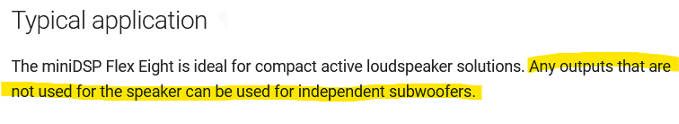

Αφήνω αυτό εδώ
6 ανεξάρτητες εξόδους για σαμπφουφερς, με κόστος κάτω απο χιλιάριαρικο (μικρόφωνα, dirac, ολα μέσα). Τι αλλο να κάνουν οι ανθρωποι? Να μας πάρουν απο το χεράκι ? Να μας το στείλουν με τιποτα δίμετρες ρωσιδες στο σπίτι ?
Η μόνη αποδεκτή δικαιολογία ειναι το να μην υπάρχει σάλιο...

Αφήνω αυτό εδώ
