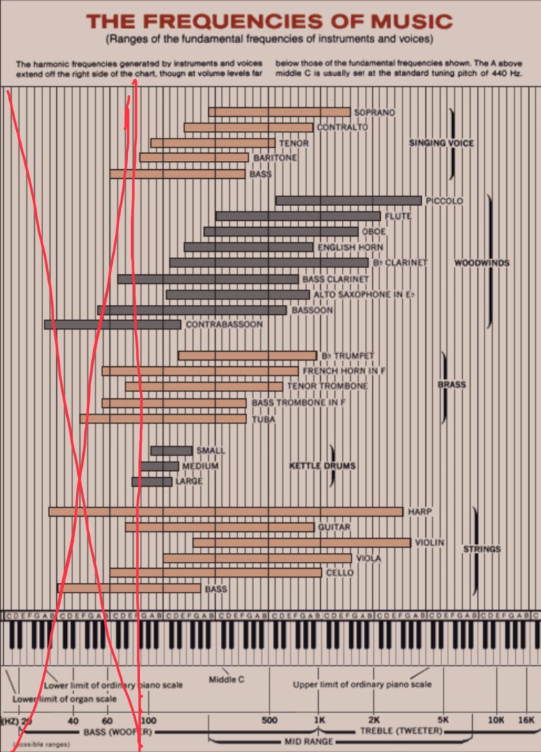

Θεωρώ πολύ περίεργη την εκδήλωση αγάπης προς την μουσική όταν εξ ορισμού δείχνουμε “ρατσιστικές” διαθέσεις για όλες τις νότες που βρίσκονται αριστερά της κόκκινης γραμμής:
Περίεργη αγάπη, με περιφρόνηση για τις πρώτες δυο ή και τρεις οκτάβες.
Θα περίμενα απο έναν λάτρη της τέχνης να θέλει να απολαύσει όλο το έργο, και όχι μόνο ένα τμήμα του.

@ChrisHat το είχατε αναφέρει και στην ομιλία σας στην έκθεση περι διαχωρισμού μουσικής και ήχου...αλλά δεν μπορώ να καταλάβω πως από την στιγμή που υπάρχουν όλα τα διαστήματα σε μια ηχογράφηση...
γιατί να μην χρειάζεται να χρησιμοποιούμε σαμπς ?
γιατί με την λογική των συχνοτήτων 200 Hz -2000 KHz...θα μπορούσαμε να αφαιρέσουμε και το τουίτερ από τα ηχεία μας για να ακούσουμε μουσική
Και εγω δεν μπορώ να καταλάβω γιατί πρέπει να κόψουμε φέτες (συχνοτικές) ένα μουσικό έργο, και να αναλωνόμαστε στο ποια φέτα είναι η πιο σημαντική.
Προσωπικά αρνούμαι να καταστρέψω την τέχνη, αφαιρώντας τμήματά της, όποια και αν είναι αυτά, το ίδιο και με εναν πίνακα ζωγραφικής, ή ενα κινηματογραφικό έργο.
Φανταστείτε να αφαιρέσουμε το περιμετρικό 20% της Μόνα Λίζα γιατί η “κυρίως ζωγραφιά” είναι η γυναίκα στο κέντρο:
Ωραίος σεβασμός στην τέχνη, να τον χαίρεστε, να είστε περήφανοι, μπράβο.
