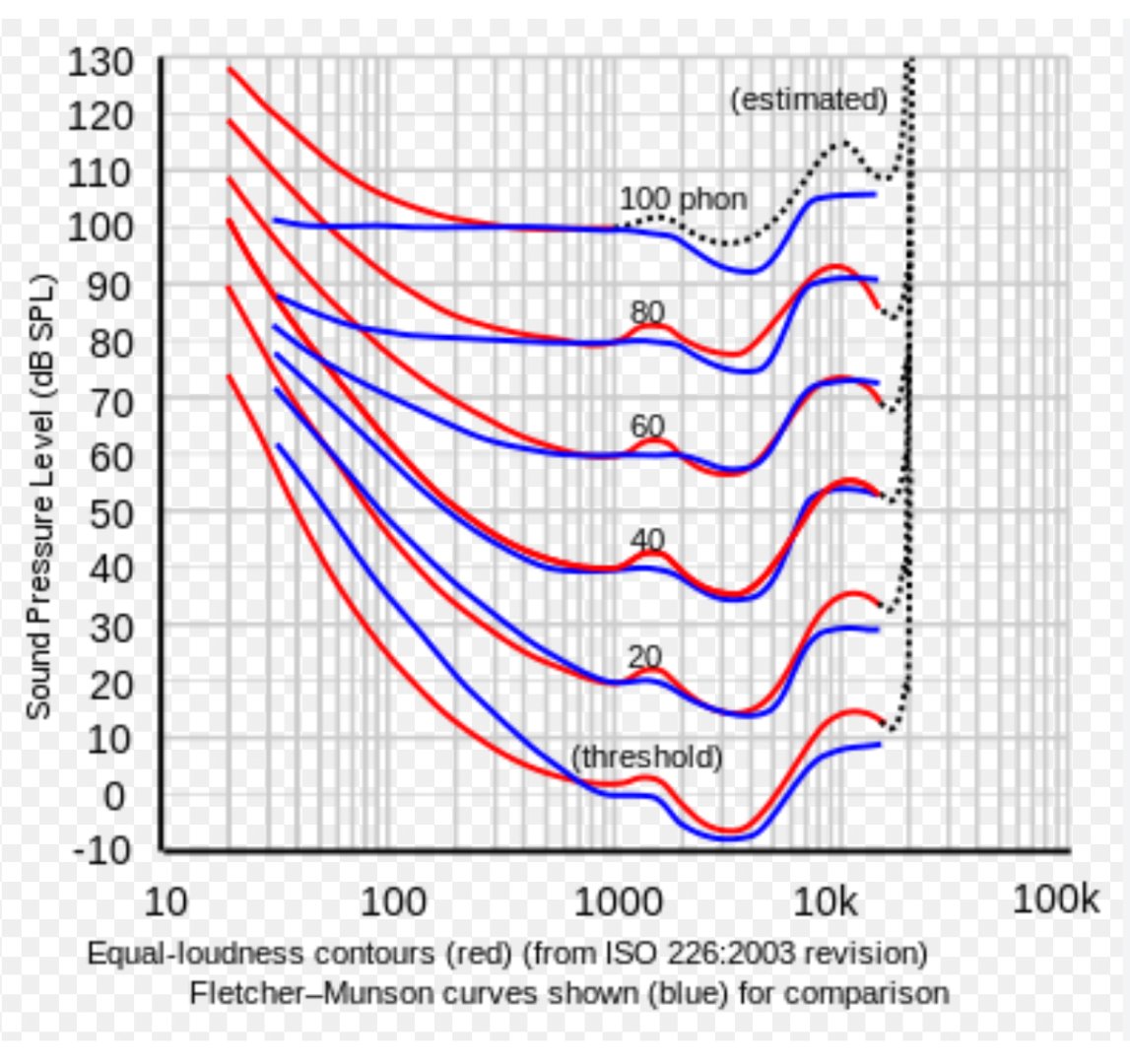

715
1.327
Και εδώ υπενθυμίζονται οι καμπύλες ακουστότητας, για να μην έχουμε άλλα.....

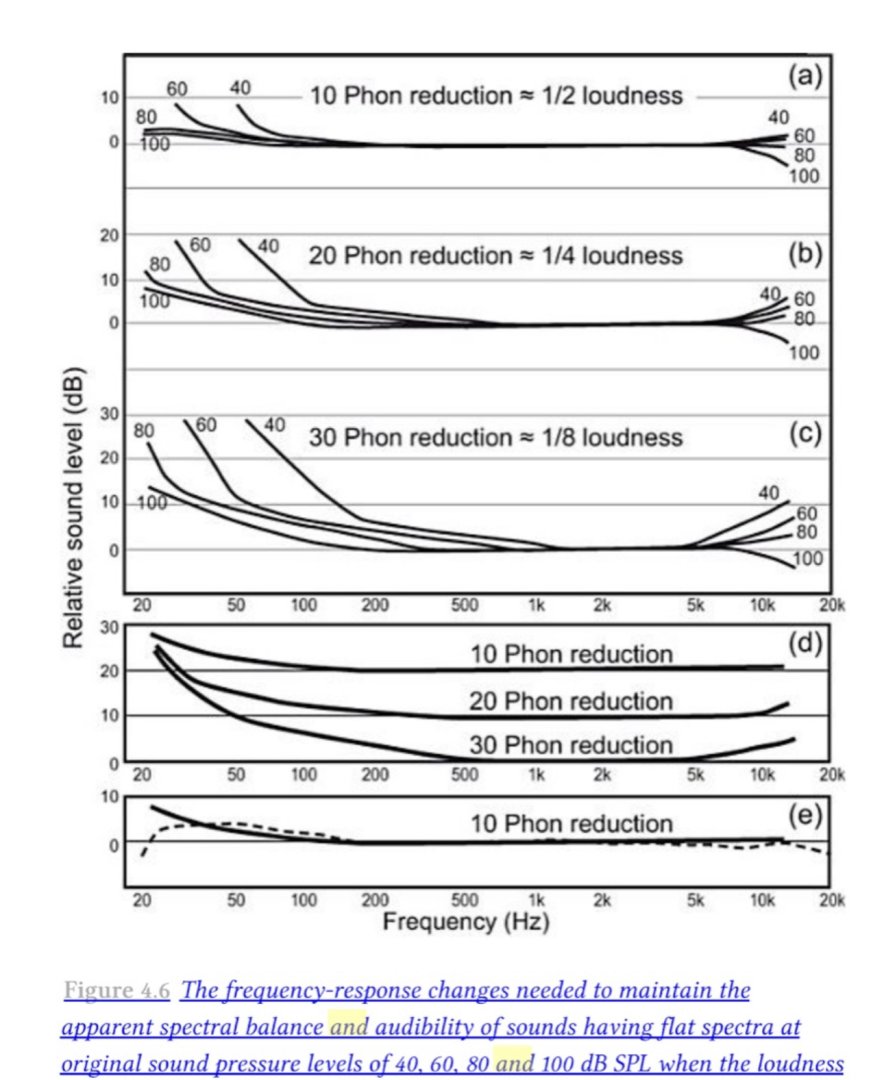

Nα ρωτήσω κάτι βρε παιδιά .
Εγώ που ακούω μουσική / βλέπω ταινίες στο σαλόνι της πολυκατοικίας μου κατά μέσο όρο στα 65db ομιλίες με 80-85db peak , δεν γίνεται να ακούσω reference τέλος πάντων, πρέπει να προσαμμώσω τa target curves στο Dirac σύμφωνα με το παραπάνω γράφημα; Πρέπει να σηκώσω την καμπύλη από τα 10Κ και πάνω όπως απεικονίζεται παραπάνω ;
31.731
91.862
Όχι.
Δες το d και το e
Είσαι στο 20 phon reduction. Και το 10 στο e μια χαρά είναι, περίπου +7 στα 20Hz
715
1.327
Όχι.
Δες το d και το e
Ναι ναι το κατανόησα , thanks ! Στα αυτιά μου νομίζω ότι περισσότερο με ικανοποιεί το e . Αυτό το τσιμπηματάκι στα 10Κ είναι ωραίο στις εντάσεις που ακούω.

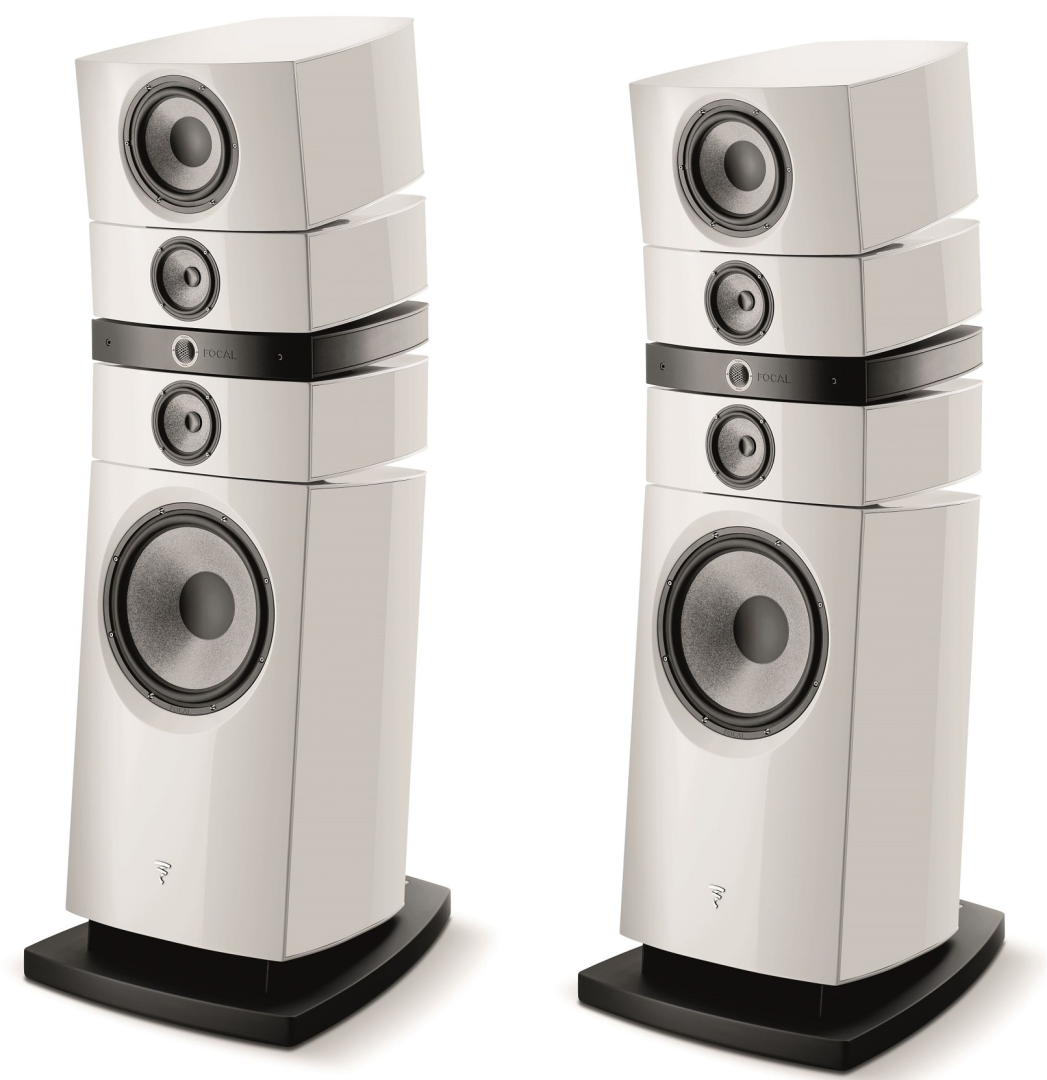

Το ονομα του ηχείου το αφήνω για ερευνα
pdf παιζει και αυτό, οχι μουσική.

.....είναι απάντηση στο #413 , Κώστα .
προσωπικά δεν μου αρέσει .
Ας το χαίρονται αυτοί που το επέλεξαν να ακούσουν την μουσική τους απο αυτό .

Παιδιά πάντως ότι παρουσιάζεται ως αντικείμενο πόθου ή ως παράδειγμα για καλύτερα απότελέσματα κι απ' τις δύο σχολές ή κοστίζει όσο ένα σπίτ' ή θέλει να φτάξεις σπίτ' με χώρο ειδικά γι' αυτό. (και κατά προτίμιση στα βουνά.. :biggrin:).
Απορώ που ασχολέιστε τόσο και τσακώνεστε κιόλας δηλαδή.. :whistling:
59.094
145.186
Ε, καλουτσικο είναι μωρέ, άμα το έδιναν ένα 5-χιλιαρο το τεμάχιο μαζί με ενισχυτικά του, θα το σκεφτόμουν και για άτμος, στο ταβάνι.
Αφού όμως κάνουν το σφάλμα να το πουλάνε ακριβότερα από το ενεργό me geithain το 801, που έχει και καρδιοειδή λοβό, ας το βάλουν στον πάτο τους, τάπα, να μη μπορούν να κλάσουν.

Το νοημα του #413 είναι οτι το άριστο φακαλ που κάνει ενα καράβι και βάλε λεφτά, μια χαρά παιζει χαμηλά. Τωρα θέλουμε να το πουμε προσπαθεια ενσωμάτωσης σαμπ, θανάση ή δεξέρωγωτι δε με νοιαζει.
Ουσια και πληροφορία υπάρχει εκει κάτω, και οι στάθμες είναι ζητουμενο για το χαι εντ.
Το χρήστο τον γνωρίζω προσωπικά, το αν διαφώνω μαζί του ή οχι στο συγκεκριμένο δεν σημαίνει οτι δεν καλός επαγγελματίας (είναι εξαιρετικός).
