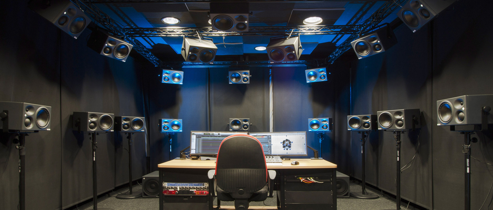

,,Αυτό το πράγμα, σε αυτό το χώρο, με αυτή τη διάταξη είναι για πέταμα. Το μόνο που θα ακούει κάποιος είναι ΑΔΙΑΝΟΗΤΑ comp filtering.
Αν φτιαχτεί σωστά είναι ένα εργαλείο ηχολήπτη για μιξη Dolby Atmos, καμμία σχέση με το σαλόνι ενός ακροατή που θέλει να απολαύει μουσική. Μάλιστα οι ηχογραφήσεις Dolby Atmos δημιουργούν ένα ύψος και έναν 3D στον ήχο αλλά ο ήχος σαν ήχος είναι εμφανώς κατώτερος απο ένα stereo playback για πολλούς λόγους που δεν είναι του παρόντος.,,
A new listening room was set up at the Fraunhofer Institute for Digital Media Technology IDMT in Ilmenau, which is intended to serve as a reference for the SpatialSound Wave technology developed there. This impressive installation was equipped with 30 Neumann KH 310 A studio monitors, supported by four KH 805 subwoofers.
3D audio promises an intense, immersive listening experience, but with many playback systems, localization outside of the optimal listening position suffers.
The SpatialSound Wave System developed by the IDMT in Ilmenau, on the other hand, achieves breathtaking localization sharpness in almost the entire room. Almost like in a real acoustic environment, you can move freely in the room and approach sound sources; the level ratios change naturally. The main fields of application of SpatialSound Wave are theatres, installations and planetariums. The client list includes the Zurich Opera, the Berlin State Opera and the Zeiss Planetarium in Jena.

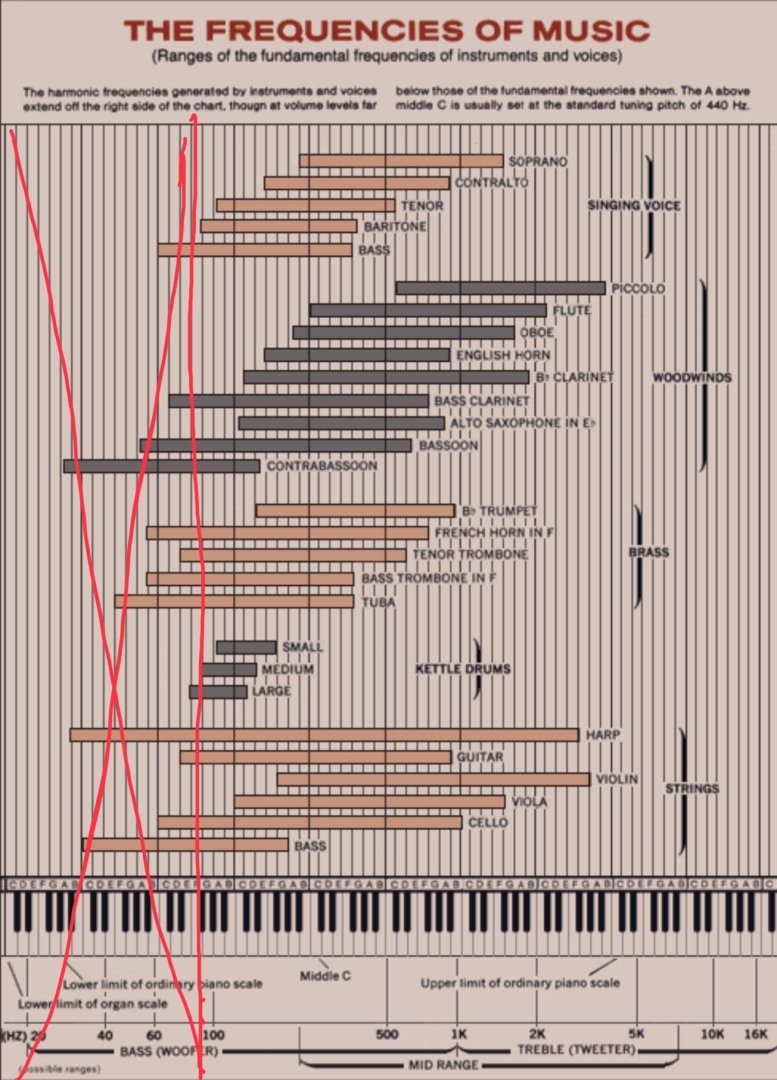

Εχω ήδη προσπαθήσει αρκετά, σου έβαλα και το διάγραμμα, και δεν καταλαβαίνεις.
Αμφιβάλλω λοιπόν πολύ πως θα καταλάβεις απο εδώ και πέρα, και δεν υπάρχει ούτε μια στο τρισεκατομμύριο για να σου εκτελέσω την παραγγελιά σου.
Εναλλακτικά, ρώτα τον @pstergio πως ακούγεται η κλασική μουσική με και χωρίς το φάσμα 20-80Hz.
Το έχει δει το έργο, σχετικά πρόσφατα.
