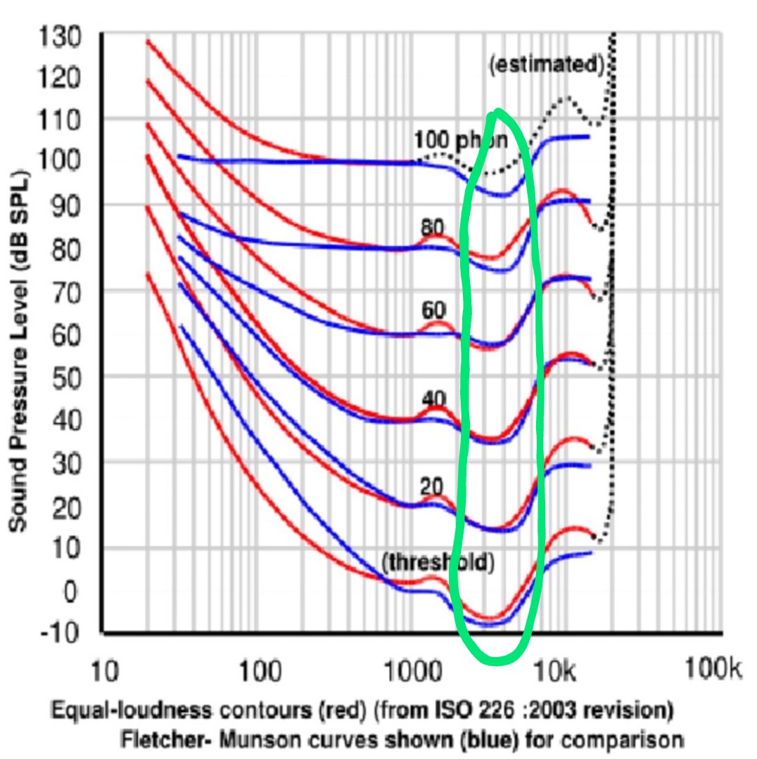

Το λοιπόν, ξεκόλλα λίγο από τη λογική των ακροάσεων καβλωδίων, που όντως οι χαϊεντάδες ψάχνουν για επιβεβαίωση των επιλογών τους, και κατάλαβε πως τα τυφλά τεστ της ψυχοακουστικής, δεν έχουν καμία αρχική υπόθεση - επιλογή που να χρειάζεται επιβεβαίωση.
Έχουν ένα ερώτημα.
Πχ ακούγεται 5% παραμόρφωση στους 100 κύκλους;
Κάνουμε blind test να δούμε καταρχήν σε πρώτο στάδιο εάν ξεχωρίζει το κοινό το 0% παραμόρφωσης με το 5% παραμόρφωσης. Εάν ξεχωρίζει, μετά υπάρχει δεύτερο στάδιο, αλλά σταματάει το blind test στο πρώτο στάδιο διότι (Ω τι έκπληξη) δε το ξεχωρίζουν, είναι εντός στατιστικού σφάλματος οι απαντήσεις, τυχαίες.
Και προχωράς, σε άλλες συχνότητες, σε άλλα ποσοστά παραμόρφωσης.
Απλώς μαθαίνεις πως λειτουργεί το αυτί.
Συλλογή δεδομένων κάνει η ψυχοακουστική.
Καταγράφει τις δυνατότητες του ανθρώπινου αισθητηρίου οργάνου, ας πούμε στην αντίληψη ίσης στάθμης.
Καταγραφή δεδομένων. Παίζει ένα τόνο 1 kHz στα 80 dB SPL, και μετά παίζει κι ένα τόνο 500 κύκλων στα ίδια ντεσιμπέλ, το ερώτημα στο πλήθος είναι πως ακούγεται; ακούγεται σε υψηλότερη στάθμη από τον άλλο τόνο, ή σε χαμηλότερη; πατάνε το ανάλογο κουμπάκι. Πάμε πάλι. Κλπ κλπ κλπ κι έτσι φτιάχνουν τη γραμμή ακουστοτητας των 80 Φον:
Όπου ανακαλύπτουν πως το ανθρώπινο αυτί έχει μια αυξημένη ευαισθησία κατά 5-8 dB SPL στους 2-3-4 χιλιοκυκλους σε σχέση με τον 1 χιλιοκυκλο, καλό; 🤣
Κι έτσι, καταλαβαίνεις γιατί σε ενοχλεί η υψηλή στάθμη εκεί, στους 2-3-4 χιλιοκυκλους, γιατί το αυτί σου έχει αυξημένη ευαισθησία σε αυτές τις συχνότητες.
Επίσης, ανακαλύπτουν ότι το ανθρώπινο αυτί, θεωρεί ίση στάθμη τα 80 dB SPL στον 1 χιλιοκυκλο, με τα 120 dB SPL στους 20 κύκλους. Και οι δύο αυτοί τόνοι, ακούστηκαν από νεαρούς υγιείς ανθρώπους (ακοή 18-ρη) σε ίση στάθμη!
Καλό; 💋
Το αφτί ακούει σε Φον, δε ξέρει από dB SPL, τα dB SPL είναι για τα μετρητικά εργαλεία χρήσιμα, αλλά δε συμβαδίζουν με τα δεδομένα του αυτιού.
Άκου ένα τόνο 1 χιλιοκυκλο στα 80 dB SPL, να αντιληφθείς τι στάθμη είναι τα 80 Φον, να καταλάβεις τι λέμε. Να καταλάβεις πόσο χαλαρή είναι η στάθμη των 120 dB SPL στους 20 κύκλους, γιατί δεν μπορείς να την ακούσεις σπίτι σου, δεν έχεις ενσωμάτωση ισχυρών σαμπ. Απλώς φαντάσου το, δε μπορείς να κάνεις τίποτε άλλο.
Οι ερευνητές της ψυχοακουστικής, συνέλεξαν λοιπόν αυτά τα δεδομένα, και μας τα δείχνουν. Δεν είχαν καμία υπόθεση εκ των προτέρων που να ήθελε επιβεβαίωσης, σα τους χαϊεντάδες με τα καβλώδια.
Αυτό είναι σημαντικό να το καταλάβεις.
Μόνον συλλογή δεδομένων κάνει η ψυχοακουστική.
Τίποτε άλλο. Μηδέν.
Τα δεδομένα αυτά, είναι μετά στο χέρι οποιουδήποτε, να τα χρησιμοποιήσει κατά το δοκούν, διότι του δίνουν με αντικειμενικό τρόπο να καταλάβει τι ακούν οι άνθρωποι.
Εμείς ξέρουμε ότι η λογική στάθμη αναφοράς, όπως εξήγησε και προ λίγων ημερών ο Χατζησταμος, είναι τα 85 dB SPL, μέτρηση με τόνο στον 1 χιλιοκυκλο.
Αυτή η στάθμη είναι ασφαλής για μακρόχρονες ακροάσεις.
Αυτή η στάθμη αντιστοιχεί σε γραμμή ακουστοτητας 85 Φον.
Τα 85 Φον λοιπόν, στους 20 κύκλους, αντιστοιχούν σε στάθμη 125 dB SPL.
Τιδεγκαταλαβαίνεις.
Και συ, και όλοι σας οι δικαναλοι. 🤪😂😁🤣
Η στάθμη των 125 dB SPL στους 20 κύκλους, γίνεται αντιληπτή από το ανθρώπινο αυτί να βρίσκεται σε στάθμη 85 Φον, και είναι απολύτως ασφαλής για μακρόχρονες ακροάσεις.
Ιδίως όταν πρόκειται για μέγιστη στιγμιαία στάθμη, και όχι συνεχή. 💋
Όπως σας έχω ξαναπεί, το ανθρώπινο αυτί είναι πρακτικά κουφό στην αρχή της πρώτης οκταβας, και από το ανωτέρω σχεδιάγραμμα των γραμμών ακουστοτητας φαίνεται ξεκάθαρα πως τα 20 Φον, δηλαδή πρακτικά το κατώφλι αντίληψης ενός τόνου σε απόλυτη ησυχία σπιτιού από υγιή 18-χρονο άνθρωπο με άριστη ακοή, βρίσκεται σε μετρήσιμη στάθμη 90 dB SPL.
Στα 90! Πάνω από την SPL στάθμη του 1 χιλιοκυκλου σε στάθμη αναφοράς (85)!
Και μόλις που θα το ακούσεις, οριακά. Που δε θα το ακούσεις, γιατί θα χαθεί μέσα στο θόρυβο περιβάλλοντος (δες σχεδιάγραμμα θορύβου ηρεμίας σε οικιακούς χώρους).
Μη περιμένει κανείς σας να ακούσει 20 Φον στάθμες μέσα στο σπίτι, σα να μην υπάρχουν είναι.
Οι μίνιμουμ καλά διακριτές στάθμες που αντιλαμβάνεται νορμάλ το αυτί, είναι στα 60 Φον.
Τα 60 Φον, όπως μπορείτε να δείτε, αντιστοιχούν στους 20 κύκλους σε 110 dB SPL!
Πρέπει κάποτε να καταλάβετε πως όταν λέω πως ακούω μουσική (ΜΟΥΣΙΚΗ) δηλαδή Μόμπι, σε στάθμες 125 dB, εννοώ την μέγιστη στιγμιαία μετρήσιμη στάθμη, η οποία βρίσκεται στους 20 κύκλους, δηλαδή μιλάω για 85 dB SPL μέγιστη στιγμιαία στάθμη στον 1 χιλιοκυκλο, (μουσική χαμηλού δυναμικού εύρους) δηλαδή μιλάω για κάτω από στάθμη αναφοράς, για χαλαρή, υγιή στάθμη για πολύωρες ακροάσεις, στάθμη να μιλάμε μεταξύ μας χωρίς να φωνάζουμε, ακούγοντας μουσική.

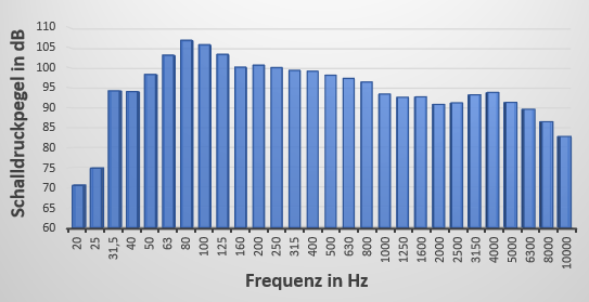

Οι ασφαλείς στάθμες θορύβου έχουν μετρηθεί με a-weighting ή με z-weighting ;) ???????
ΟΕΟ;;;;;
Διότι, όπως βλέπετε παρακάτω, εχουν τεράστια διαφορά στο μπάσο:
Και:
Frequency weightings are used when describing sound levels. For example, maximum noise levels at work, as recommended by the World Health Organization (WHO), are LAeq = 85 dB and LCpeak = 135 dB. The letters A and C indicate which frequency weighting filter should be applied to the measured sound.
Αυτά τα έχω ξαναγράψει επανειλλημένως....αλλά δεν γίνονται αντιληπτά. Λυπάμαι.
Είναι που οι σπουδές μου δεν εχουν σχέση με τον ήχο. Αλλά αυτοί οι κανόνες βγαίνουν απο την Παγκόσμια Οργάνωση Υγείας. Απο γιατρούς δηλαδή.
