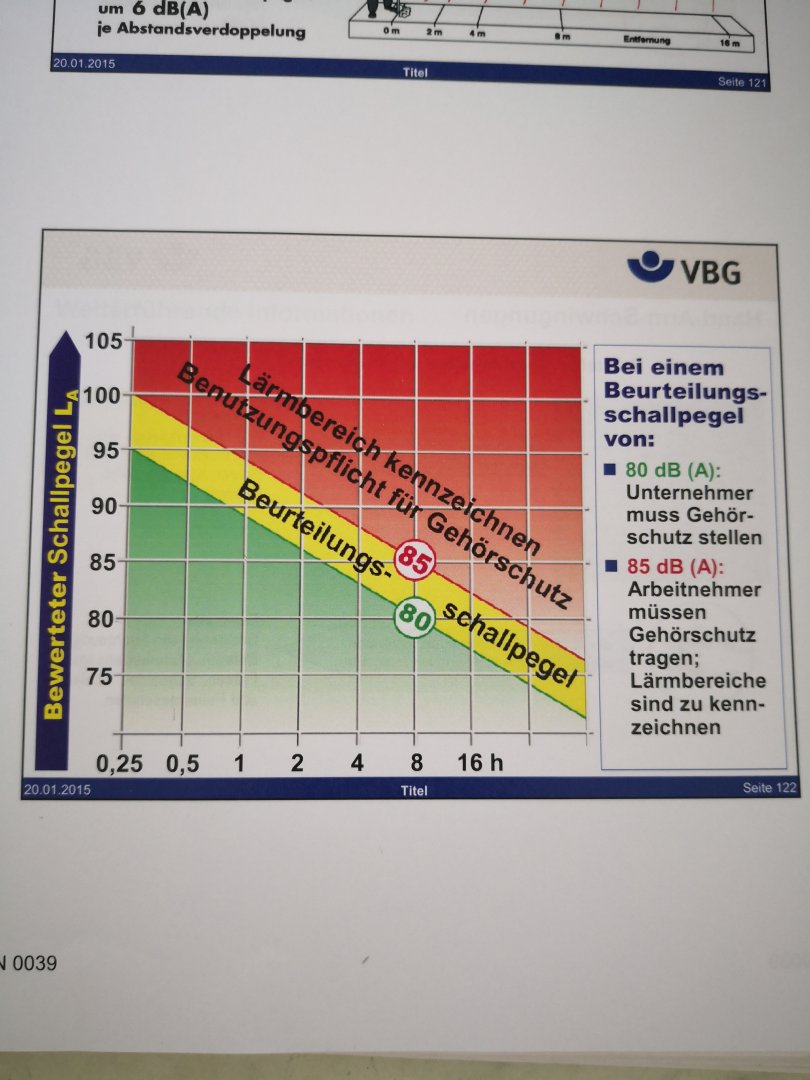

Εάν για παράδειγμα κάποιος εργάζεται 8 ώρες μπροστά σε ένα μηχάνημα που βγάζει 90dBA τότε θα έχει πρόβλημα, εαν καθίσει για λίγο και φύγει δεν έχει θέμα. Έχει να κάνει με την διάρκεια έκθεσης στον θόρυβο.
Ας πούμε για μια λαιβ συναυλία 2 ωρων μπορεί το επιτρεπτό όριο να είναι 105dBA.
Είναι λογικά αδιάφορο ποιες και ποσες συχνότητες θα το ξεπεράσουν αυτό το όριο.

Όσον αφορά τον επιτρεπτό χρόνο εκθεσης σε θόρυβο ισχύουν τα παρακάτω, δλδ όσο αυξάνεται ο θόρυβος τόσο λιγότερη πρέπει να είναι η έκθεση μας σε αυτόν και σε καμία περίπτωση δεν πρέπει να ξεπερνάει στιγμιαία τα 135dB dBC peak.
Για τις συναυλιες υπάρχουν κάποιες νορμες προδιαγραφές που διαφέρουν απ οτι είδα από χώρα σε χώρα αλλά πάνω κάτω θέτουν ένα όριο 99-105dBA αλλά στην πράξη δεν νομίζω να τηρείται όπως ισχυρίζονται και φαίνεται και στο διάγραμμα πιο πάνω με τις μπάρες.
Επίσης άλλο πράγμα ο θόρυβος και άλλο η μουσική, ένας θόρυβος 95dBA από ένα μηχάνημα θα είναι ενοχλητικός αυτό όμως δεν σημαίνει ότι η μουσική στην ίδια στάθμη θα γίνεται αντιληπτή ως ενόχληση.
