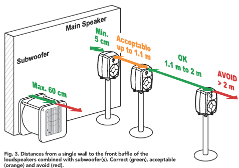

Η μόνη λογική προσέγγιση (μαθηματικά αποδεδειγμένα) είναι αυτή:
Για δορυφόρο δηλαδή, το 1,1-2μ από τον πίσω τοίχο είναι καλά, το λες και free field , ειδάλλως το βάζεις on wall.
Το σαμπ όμως, απαγορεύεται δια ροπάλου να μπει σε 1,1-2μ από τον πίσω τοίχο, θα γίνονται τα σκαμπανεβάσματα της αρκούδας.
Άμα το σαμπ είναι ένα με το ηχείο, δεν παίζει έτσι, με κανένα τρόπο.
Τα σαμπ, τα γνωστά..
Η μόνη λύση που παίζει, είναι on wall το full range, αλλά στο on wall ενός μεγάλου ηχείου, η απόσταση των μεγαφώνων των μεσαιοπρίμων δεν είναι ιδανική (μικρή) οπότε χαλάει η συνταγή.
Το μεγάλο φουλ Ρέϊντζ, που θα έχει μεγάλο βάθος καμπίνας, πρέπει να έρθει σε τέτοια απόσταση από τον πίσω τοίχο, ώστε το/τα μεγάφωνα μεσαίων (παντοκατευθυντικά) να απέχουν 1,1-2μ από τον πίσω τοίχο, για να έχεις ωραία μεσαία. Τότε, το μεγάφωνο των χαμηλών, θα είναι δράμα.
Γι'αυτό το καρδιοειδες, έχει μαθηματικά αποδεδειγμένη υπεροχή σε τυπικούς οικιακούς χώρους. Τα kii λοιπόν, και τα me geithain, όπως και τα Dutch and Dutch, δίνουν εύκολα σωστές αποκρίσεις σε οικιακούς χώρους.
