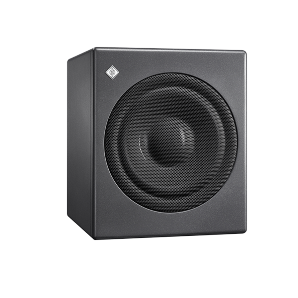

KH 750 DSP D G
Woofer265 mm (10")
The perfect complement to KH 80 DSP, KH 120, KH 150 and KH 310
Θα επιμείνω ότι το σαμπ πρέπει να είναι μεγαλύτερης διαμέτρου Κώστα.
Θα περιμένω όμως και την άποψη του Bhutia, αν και απ ότι είδα συμφωνεί με σενα :p :biggrin:
30.345
30.179
Ta 265 mm εμένα μου κάνουν πιο πολύ σε 10,4 ίντσες , όχι σε 10 ιντσο καθαρό.
1 ίντσα= 2,54 εκ .
Πέραν τούτου , αν το sub έχει πιό μικρή διάμετρο από τον δορυφόρο , τότε δεν κάνουμε τίποτα.
Δεδομένου ότι θέλουμε να κατεβαίνει πιό χαμηλά και με υψηλότερα db .
