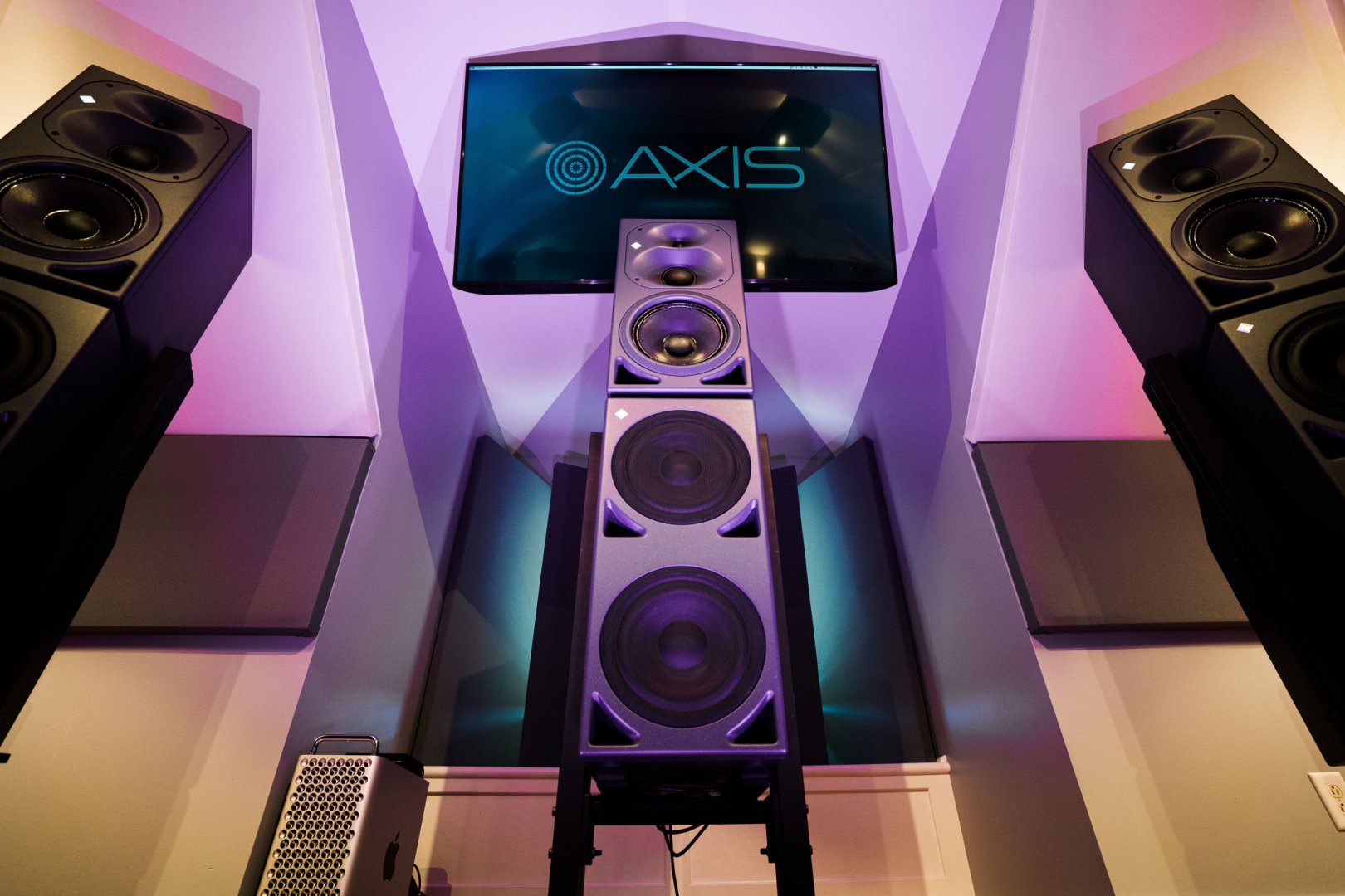

αναμεσα στους 2 συνδυασμους ποιον θα επελεγες και γιατι @Bhutia? κοστιζουν ακριβως το ιδιο 13400. Μην μου πεις κανεναν απ τους 2 :biggrin:
2 Neumann KH 310 8,5'' + 2 Subs KH 870 2x 2 10''
2 Neumann KH 420 10''+ 2 Subs 750 2x 10''
Νομιζω οτι κανενας που θ αγοραζε δυο ΚΗ 420 δεν θα τα συνδιαζε με subs 750. To βρισκω καπως παραλογο. Δηλαδη για να το κανουμε πιο απλο, θα δωσεις καποιος για ενα ζευγος ηχειων περιπου 9.500 ευρω και για δυο σαμπ περιπου 3.000 ευρω.

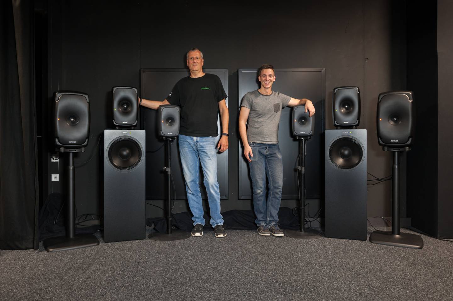

απο περιεργεια ,οχι οτι παιζει ρολο αποκλειστικα η διαμετρος, τι ιντσες ειναι τα τζενελεκ?
Τότε αδίκως θα δοκίμαζες ν'αντικαταστήσεις τα πρώτα με KH750... Σε δωμάτιο αρκετά μικρό όπου το 750 θα γινόταν να υποστηρίξει το δορυφορικό 420 - αφού όπως ειπώθηκε σε προηγούμενη ανάρτηση το ηχειακό σύστημα του sub πρέπει κανονικά να είναι βελτιστοποιημένο έναντι των δορυφορικών woofer για τις οκτάβες δικής του ευθύνης - η ωφέλιμη απόσταση ακρόασης αναμένεται να ήταν... ακατάλληλη για το 420.
αυτα πανε πακετο;)
18.092
60.193

κατσε τωρα να τσιγκλισουμε λιγο τον Αυτια μας που πηρε υπογουφερ με μεγαλυτερη διαμετρο απο τους δορυφορους του:biggrin:
19.735
23.850
κοιτα μονον μην κατεβεις απ το αεροπλανο με τιποτα τσαρουχια και πας σε καμια γερμανιδα και τις πεις....κερασω ποτακι ? :roflmao:
