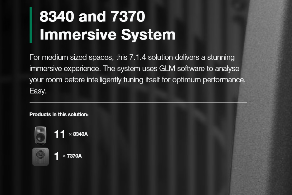

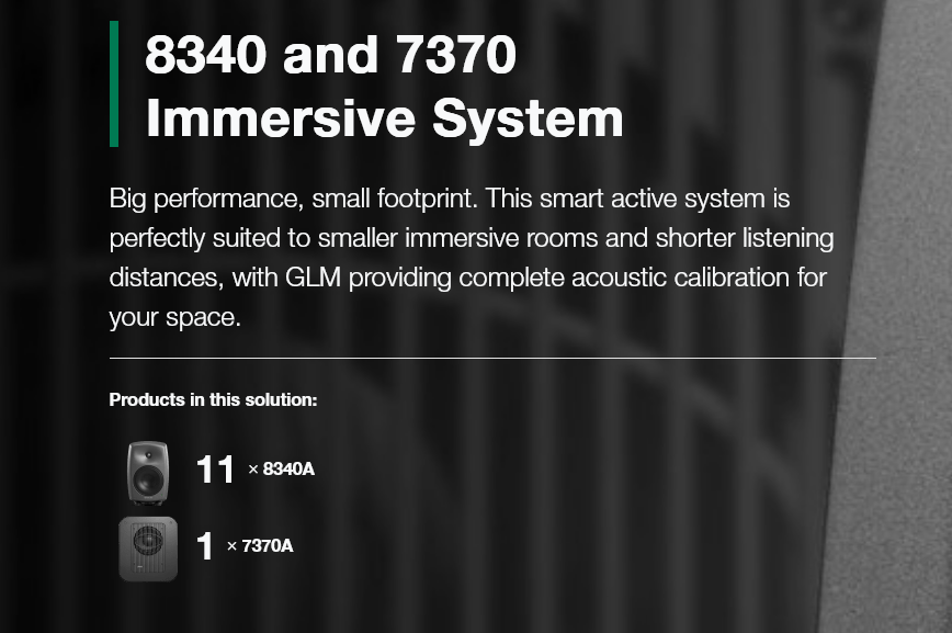

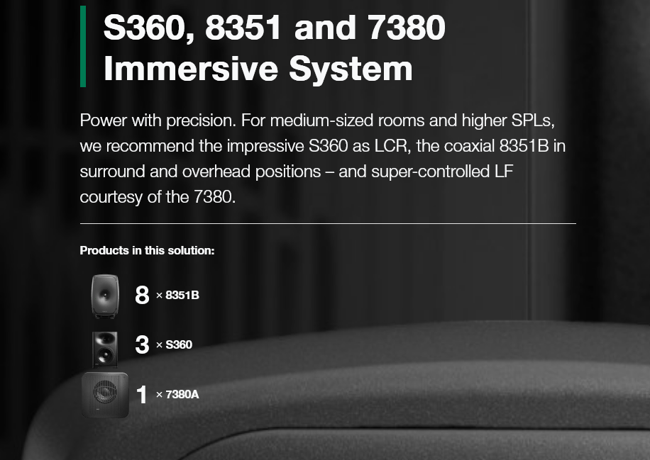

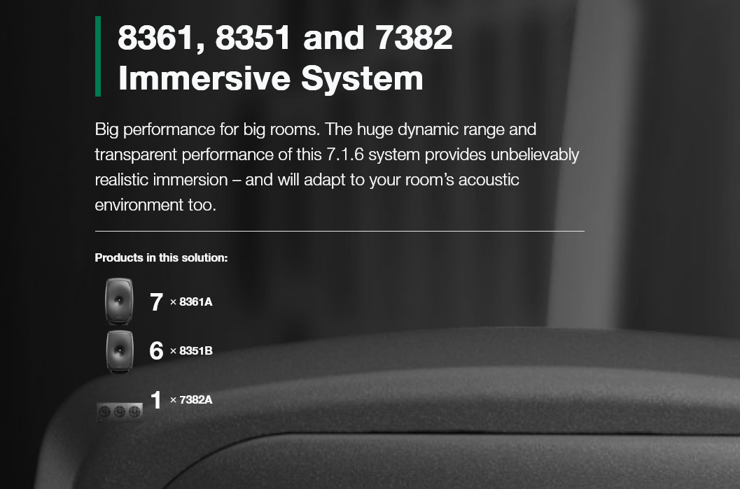

Και να τα είχαμε για δυο τεμάχια, δεν τα έχουμε για 11Δεν έχουμε τα λεφτά που ζητάνε.
Θα σε πρότεινα να δεις τις προτάσεις της τζενελεκ στα σαιτ της, είτε μεγαλώνει είτε μικραίνει ο χώρος ένα κοινο χαρακτηριστικό έχουν όλα τα σεταπ. Το σαμπ έχει μεγαλύτερη διάμετρο από τους δορυφόρουςΠροσωπικά;
