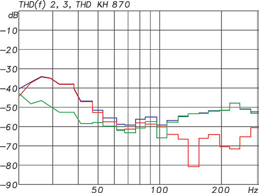

Περνάμε ακολούθως στην πιο σημαντική μέχρι στιγμής αντίρρηση...Στο ηχείο πραγματοποιείται μετατροπή ηλεκτρομηχανικής φύσης (ηλεκτρικής σε μηχανική ενέργεια),οπότε θεωρούνται κανονικά τα ανώτερα ποσοστά παραμόρφωσης σε σύγκριση με τους ενισχυτές που δεν έχουν ως αποστολή τέτοιες μετατροπές στο σήμα,αλλά απλές αυξήσεις στο πλάτος του στο ηλεκτρικό πάντα πεδίο.
Επιπροσθέτως,στους δεύτερους τιμές παραμόρφωσης άνω του λίαν επιεικούς ορίου 1% γίνονται ισχυρώς αντιληπτές παρά το διακριτικό πέρασμα σε καθεστώς αποκοπής ισχύος .Στις περιπτώσεις μάλιστα όπου δεν θα επικρατούσαν οι πρώτες άρτιες αρμονικές - όπως ισχύει κατά κανόνα σε push-pull τοπολογίες - δεν θα γίνονται αντιληπτές κατ'ανάγκην με ευχάριστο τρόπο από τον τυπικό ακροαματικόφιλο.
Επειδή κιόλας εθίγη πρωτίστως η συμπεριφορά στις επίμαχες τέσσαρες πρώτες οκτάβες (αντί για τη ζώνη...αγνότητος) η ανεπάρκεια οδήγησης ακόμα και σε μέσες στάθμες ως προς την κρίσιμη ρυθμική βάση οποιουδήποτε κομματιού οδηγεί στο συμπέρασμα ότι ακόμα και σε δηλωμένες τιμές ισχύος που θα έφταναν θεωρητικώς στο χρήστη,΄΄ τα μεταξωτά οπίσθια πνέουν τα λοίσθια΄΄ (ορίστε και η δέουσα εξυπνάδα) :p

Harmonic Distortion at 95 dB SP (Blue: THD, Red: 2nd harmonic, Green: 3rd harmonic)
Told you so...:p
Δεν αφήνουμε τον αξιότιμο Ear να μας...ψαρώνει.Είναι γεγονός ότι το υποβαθύφωνό του παρουσιάζει εξαίρετη γραμμικότητα στη στάθμη αναφοράς,πολύ ανώτερη από τα τυπικά μεγάφωνα χαμηλών,ιδίως σε παθητικά setup.
Είναι επιπλέον πολύ χρησιμότερη ένδειξη γραμμικής συμπεριφοράς το φασματογράφημα του χώρου του στη ζώνη των χαμηλών οκτάβων υπό συνθήκες΄΄Ενιαίας Οντότητας΄΄.
Και σημειώνεται κάτι τέτοιο,διότι αφενός μεν οι προδιαγραφείσες στάθμες κορυφής του υποβαθυφώνου του ανταποκρίνονται σε ποσοστά αρμονικής παραμόρφωσης τάξης 1 & 3 %,αφετέρου δε θα όφειλε να μας εξηγήσει πότε και...πώς ήταν η τελευταία φορά που είχε ακροαστεί τις πρώτες οκτάβες σε στάθμες κορυφής...95 dB στη δική του θέση ακρόασης.:p
Θα θελα να δω μια μετρηση , ας πουμε στα 100+db και αλλη μια στα 110+ db που συνεχεια λετε οτι πρεπει να μπορει να παιξει ενα καλο συστημα.. γιατι εχω την εντυπωση οτι εκει, η παραμορφωση θα ειναι σε δηψηφια νουμερα...
Να ρωτησω και κατι αλλο; Επειδη θελω να μαθω. Μιας κ πιασαμε τα σαμπ... εφοσον το μηκος κυματος πχ των 20hz ειναι καπου στα 17μετρα, πως αυτη η συχνοτητα μπορει να αναπαραχθει διχως πραμορφωση σε ενα δωματιο με σαφως μικροτερες διαστασεις;
Εν αρχή είπες ότι τα ηχεία παραμορφώνουν περισσότερο από το 1-3% των λαμπάτων.
Τα ηχεία.:D
Δε σου ανέβασα μετρήσεις παραμόρφωσης ηχείων, αυτές είναι άπειρες που αποδεικνύουν το λάθος σου.8-)
Σου απέδειξα το λάθος σου ακόμα και σε σαμπ, με χαμηλότερη παραμόρφωση από αυτή που βγάζουν οι λαμπάτοι.8-)
Σαμπ. Που έχει την υψηλότερη παραμόρφωση από όλα τα ηχεία, κι όμως. Στο απέδειξα περίτρανα με επίσημες μετρήσεις στο 1%.:o
Τώρα, αντί να παραδεχτείς το λάθος σου, το γυρνάμε στις στάθμες; Με λένε Ρίζο κι όπως θέλω το γυρίζω;:p
