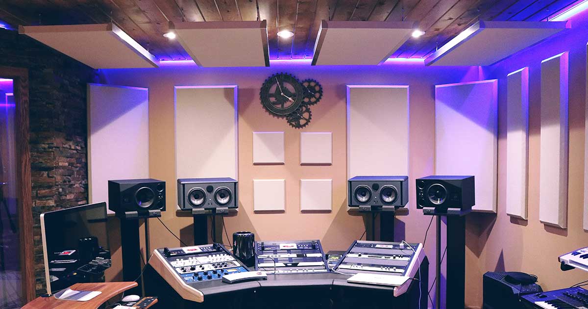

Δεν έχει καλές ανακλάσεις η γυψοσανίδα, προτιμώ αυτές του ξύλου. Ιδίως για μουσική, όχι φωνές. Οι ανακλάσεις απο κάθε επιφάνεια (υλικό) και ποσοτικά να είναι ίδιες, δεν ακούγονται ίδια. Οι γυψοσανίδες είναι ανάλογα την διάτρηση αλλά αυτές που συνήθως κυκλοφορούν, βρίκσεις και τοποθετούν είναι για conference roons, malls, super markets κλπ κυρίως για speech intelligibility και clarity.
THVA κατι τετοιο εννοεις;;;

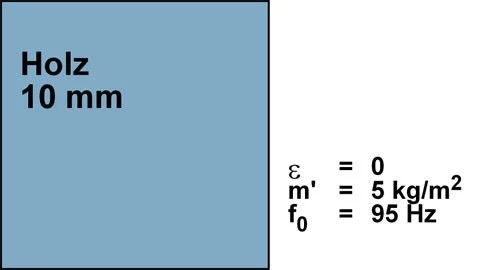

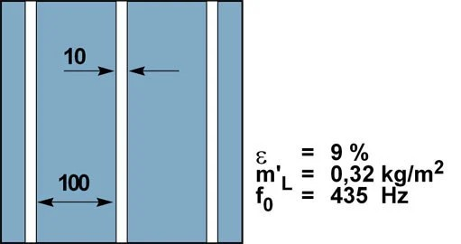

Και με ξύλο γίνεται που είναι και οπτικά προτιμητεο και με 50 διαφορετικους τρόπους γίνεται
Στην τύχη μόνον δεν γίνεται :biggrin: διότι παίζουν διάφοροι παράγοντες ρόλο
