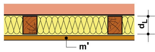

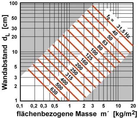

Δες πως επιδρά η απόσταση από τον τοίχο και η μάζα μιας μεμβράνης την συχνότητα συντονισμού αυτής. Οι γκρίζες ζώνες απορρίπτονται.

Δεν συμφωνώ με τα Kg/m2 ... βάλε λινκ να διαβάσω.

Σωστό μου φαίνεται, από πείρας.
Σημειώνω τα πιο χρήσιμα όρια στον κύκλο, και το στόχο που πρέπει να βάζεις (τους 50) γι'αυτό λέω ως βασικό μπουσουλα πως 10 πόντοι κενό είναι μια χαρά, με ~1 cm πάχος ξύλου ή γυψοσανίδας:
Ποτέ δεν έχουν πολύ "στενά" συχνοτικά όρια, και αναλόγως μέγιστης διάστασης και σχήματος, μπορεί να πιάνουν ακόμα ευρύτερο φάσμα, να μην συντονίζει δηλαδή όλη η επιφάνεια μόνον σε ένα στενό συχνοτικό εύρος (πράγμα που έτσι κι αλλιώς δε το θες), αλλά να έχεις συνήχηση σε πολύ μεγαλύτερο χρήσιμο φάσμα, κι όλο το φάσμα είναι χρήσιμο, άλλωστε κυνηγάμε τις ανισότητες ακόμα και στο decay.
Για να επιτευχθεί χρήσιμος συντονισμός σε χαμηλότερες συχνότητες (έως 20 κύκλους) χρειάζεται τεράστια επιφάνεια συνήχησης, πρακτικά αυτά δε γίνονται.
Πάνω από 100 κύκλους, δεν έχει νόημα να κυνηγάς τέτοια πράγματα, παλεύονται αλλιώς πιο εύκολα.
Γενικώς καλοί μπούσουλες είναι τέτοια διαγράμματα, αλλά στην πράξη για να κάνεις καλούς υπολογισμούς, μπλέκονται δύσκολα μαθηματικά, δεν είναι παιχνίδια για δευτεροδεσμίτες αυτά, όσο καλοί κι αν ήταν κάποτε στα μαθηματικά..
Εννοείται πως πάνω από 200 κύκλους όχι απλώς δεν έχει κανένα νόημα αυτό το παιχνίδι, αλλά είναι και βλακεία. Μικραίνει πολύ το μήκος κύματος και η δευτερεύουσα πηγή που προκύπτει από την δονουμενη επιφάνεια, έχει αντιληπτή κατεύθυνση, είναι καταστροφή. Σε χαμηλότερες συχνότητες, λόγω μεγάλου μήκους κύματος, αποτελεί πρακτικά διάχυση (που πάντα εξ ορισμού θα εμπεριέχει και απορρόφηση, στη συγκεκριμένη περίπτωση λόγω μετατροπής ηχητικής ενέργειας σε μηχανική και κατ'επεκτασιν σε θερμότητα).

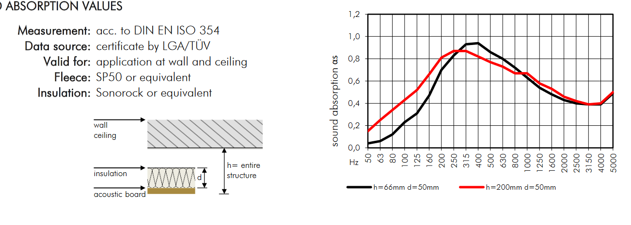

Αυτό που διάβασα από ειδικό για τις διατρητες γυψοσανίδες με απορροφητικό υλικό από πίσω είναι ότι στην ουσία πρόκειται για plattenschwinger membrane Absorber με υψηλή απόδοση στις συχνότητες 300-400 ενώ παραλληλα στις υψηλές συχνότητες πραγματοποιούν μια ελαφριά διάχυση.

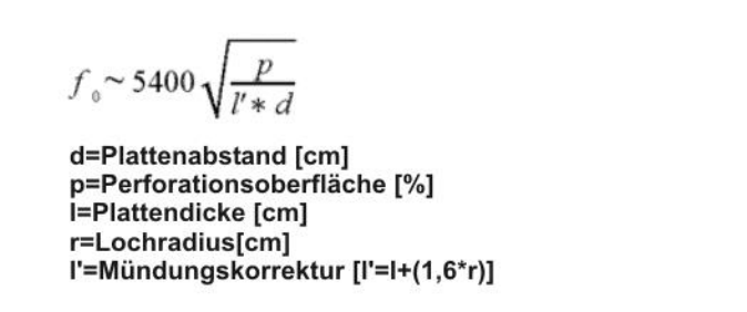

Για τις διατρητες σανίδες απο γύψο ή ξύλο με βάση αυτά που διάβασα από μελέτες και κείμενα που κυκλοφορούν στο διαδίκτυο αναφέρονται τα εξής.
Πρόκειται φυσικά για ενεργές διατάξεις απορρόφησης, δηλαδή κατατάσσονται στην ίδια κατηγορία με τους Helmholtz resonator & plate resonators.
Αυτού του τύπου οι διατάξεις τοποθετουνται στα σημεία μέγιστης πιέσης που εμφανίζονται στα τοιχωματικά όρια.
,,Absorption through air resonance occurs in Helmholtz resonators, perforated and slotted plate absorbers instead, with both mass and spring being formed by the air itself.
,,With all three types, it is possible that the plate itself is additionally stimulated to vibrate becomes. This can certainly be desirable, although it is then a mixture of two
absorption principles.,,
You choose the dimensions of the mouth openings and the distance between the plate and the wall accordingly, this air-mass-spring system acts as a resonance absorber,,
Με αναλογίες διάτρησης κάτω από 10%, η πλάκα λειτουργεί εν μέρει σαν μεμβρανη συντονισμού.
Υπάρχει ενας τύπος που κατά προσέγγιση δίνει την συχνότητα συντονισμού για τις διάτρητες.
Βλέπω οτι δουλεύει στην παρακάτω περίπτωση. Με την προσθήκη πορώδους ή ινώδους υλικού απορρόφησης πίσω ή μπροστά απο την πλάκα η συμπεριφορά της αλλάζει.
d= απόσταση από τον τοίχο
p= επιφάνεια των τρυπών ως ποσοστό
l=παχος σανιδας
r= ακτίνα της τρύπας
l= συντελεστής διόρθωσης του ανοίγματος.
Ας παρουμε την παρακάτω διάτρητη.
Thickness: 15-19mm depending on material
Με d=6,6cm / p=0,11 / l=1,5cm και r=0,6cm θα παρουμε μια συχνότητα συντονισμού fo = 444Hz
l=παχος σανιδας
