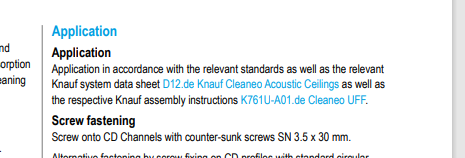

Πάτα στο d12 και θα φορτώσει pdf data sheet.
Από σελίδα 35 και μετα έχει μετρήσεις ανάλογα την διάτρητη.
Εσυ θυμάσαι ποιά (με τι διάτρηση) πήρες ; Έστω περίπου μια κοντινή της ; ¨Εχει και κωδικούς δίπλα που μπορείς να μου τον πεις για να την δώ τι ακριβώς απορροφά και ανακλά.
6-18r

12,5 mm σαν την κλασσικη γυψοσανίδα.
Κάτι άλλο βλέπεις , βάθος 400mm δεν υπάρχει , τουλάχιστον για οικιακή χρήση !!!
Α, ναι σόρρυ construction depth. Μας δίνει νούμερα για 6,5 εκ, και μόνωση (δικό τους πάχος και είδος μόνωσης μέτρηση) άρα είσαι κάπου λιγο πιο κάτω απ αυτά ή λίγο πιο πάνω καθώς ο φελλος έχει καλύτερα πιθανόν αποτελέσματα (θεωρητικά πάντα ολα). Η μόνωση τους (πάχος και είδος , λέει see page 136, για την δικιά σου δίνει mineral wool 20, 40, και 50 mm επιλογή πάχους μόνωσης). Για construction depth >= 65 mm όμως. Αυτή η απόσταση έχει (παίζει) μεγαλύτερο ρόλο και όχι τόσο το πάχος της μόνωσης άρα κάπου εκεί είσαι ή λίγο λιγότερα με τα 5 εκ. που έχεις (έστω φελλού).
125-250-500-1000-2000-4000.
0.35 - 0.45 - 0.50 - 0.50 - 0.45 -0.50.
