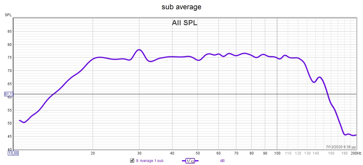

Μετά κόπων και βασάνων η δική μου προσπάθεια.

έχεις κάτι άλλο πέρα από τα διαγράμματα του app?
έχουμε πεί ότι το κόκκινο είναι average των θέσεων που μπηκε το μικ.
χρεαίζεσαι umik για να δεις που δουλεύει τι.....
Ξέχωρα το average έκανα και τρεις μετρήσεις όλες με το μικρόφωνο στην κεντρική θέση, αυτό έδειξε ότι στη συγκεκριμένη θέση έχω όντως αυτό το πρόβλημα και ελαφρώς μεγαλύτερο, οι υπόλοιπες θέσεις δηλαδή μετράνε καλύτερα, το θέμα είναι το τρίτο υπογούφερ θα βελτιώσει την κατάσταση; Η για να το θέσω πιο απλά, θα αξίζει 600 ευρώ αυτό που θα ακούσω;
σχεδιαστικα όπως φαίνεται , χωράει. Πάνε λίγο πιο μπροστά το γραφείο, ώστε να το χωρέσεις, θα εκμεταλλευτείς τα τοιχωματικα όρια. Δεν χάνεις τπτ να δοκιμάσεις.
Εχει άλλα έπιπλα που δεν φαίνονται στο σχέδιο, είναι ο πύργος του υπολογιστή και κάτι άλλα μαραφέτια, όταν λέω οτι δεν χωράει ούτε πακέτο από τσιγάρα, δεν χωράει δυστυχώς.

εδώ βλέπεις πχ το κόκκινο του app !!!!!!
ωραίο !!! είναι average
σε 8 θέσεις όμως βλέπεις ότι υπάρχουν διαφορετικά προβλήματα

Με το ratbadyssey είδα ξεχωριστά τις 8 θέσεις κι ισχύει ό,τι είπα πιο πάνω, τρύπα, (ακύρωση) στους 50 (μικρή) και στους 90(μεγάλη) στη θέση ακρόασης, οι υπόλοιπες μετράνε πολύ καλύτερα.

έστω και μία θέση να σου βελτιώσει, θα εφαρμόσει λιγότερο eq, και μόνο βελτίωση θα είναι αυτό...
