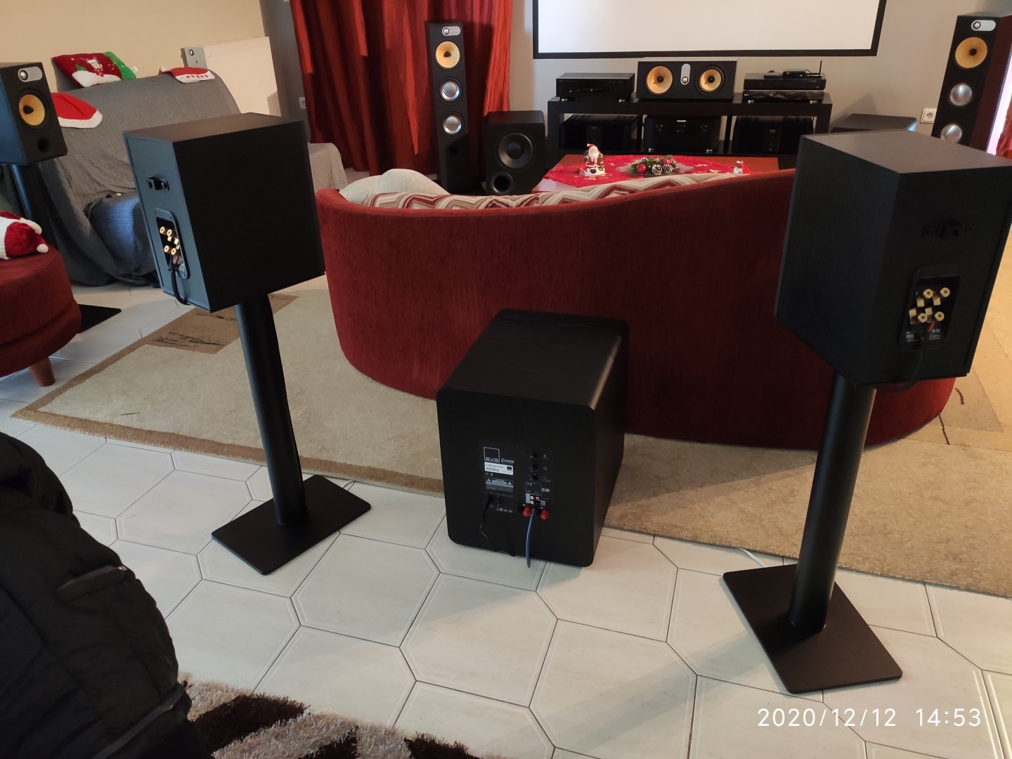

Μετά κόπων και βασάνων η δική μου προσπάθεια.

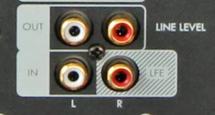

Ξέρει κανείς με σιγουριά να μου πει αν τα pb1000 μπορούν να συνδεθούν με daisy chain, να μπω στο in του ενός και απ το out να πάω στο άλλο;
30.365
30.192
Συνδέεις σε όποιο in θέλεις και σε όποιο ίδιο αν΄τιστοιχα out. Δλδ κόκκινο με κόκκινο λευκό με λευκό.
Θα έλεγα κόκκινα.
Θα έλεγα κόκκινα.
είσαι σίγουρος πως το out δεν έχει κροσσαρισμένο σήμα;; γιατί αυτό είναι το σύνηθες.

Ε ! και έτσι να είναι , ας βάλει το κροςς τέρμα στους 250 , να βγάζει ότι παίρνει από τον ενισχυτή.
To manual θα διαφωτίσει... διότι το σύνηθες πάλι είναι το ρυθμιστικό cross να επηρεάζει μόνο τον κλάδο των χαμηλών, ενώ η κροσσαρισμενη έξοδος έχει σταθερή συχνότητα αποκοπής π.χ. 80
