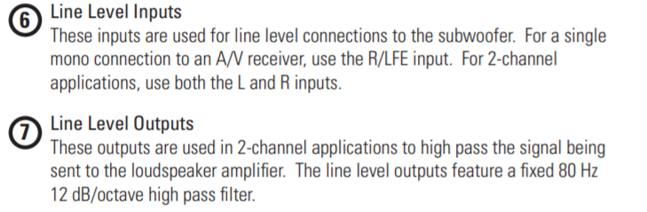

Τα εγχειρίδια δυστυχώς τα χω κάτω αποθήκη και βαριέμαι να πάω να ξεσυσκευάζω, μάλλον όμως έχουν δίκιο αυτοί που υποστηρίζουν ότι κόβει στα 80 γιατί μου το πε και άνθρωπος εκτός φόρουμ που τα αντιπροσωπεύει οπότε δυστυχώς θα περιμένω την κούριερ, απλά ξεσύνδεσα το εμπρός αριστερό και σύνδεσα το πίσω να παίζει παρέα με το εμπρός δεξί ώστε να χω διαγώνια κάλυψη τρόπον τινά, ευχαριστώ όπως και να χει παίδες.

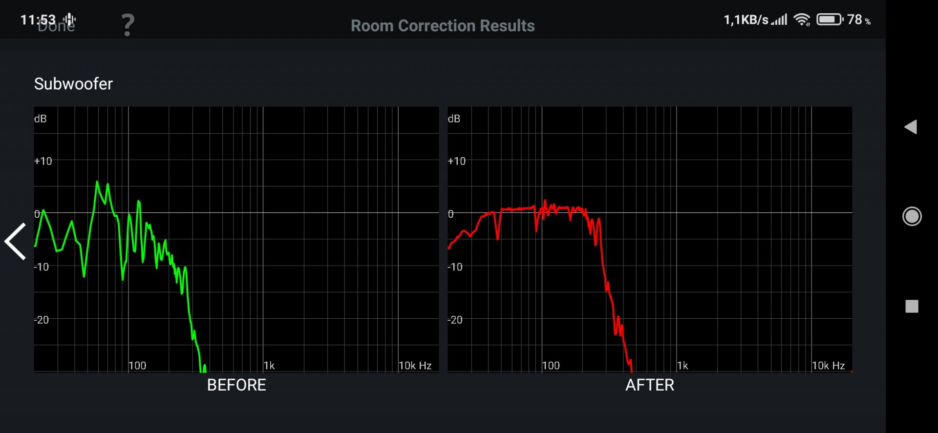

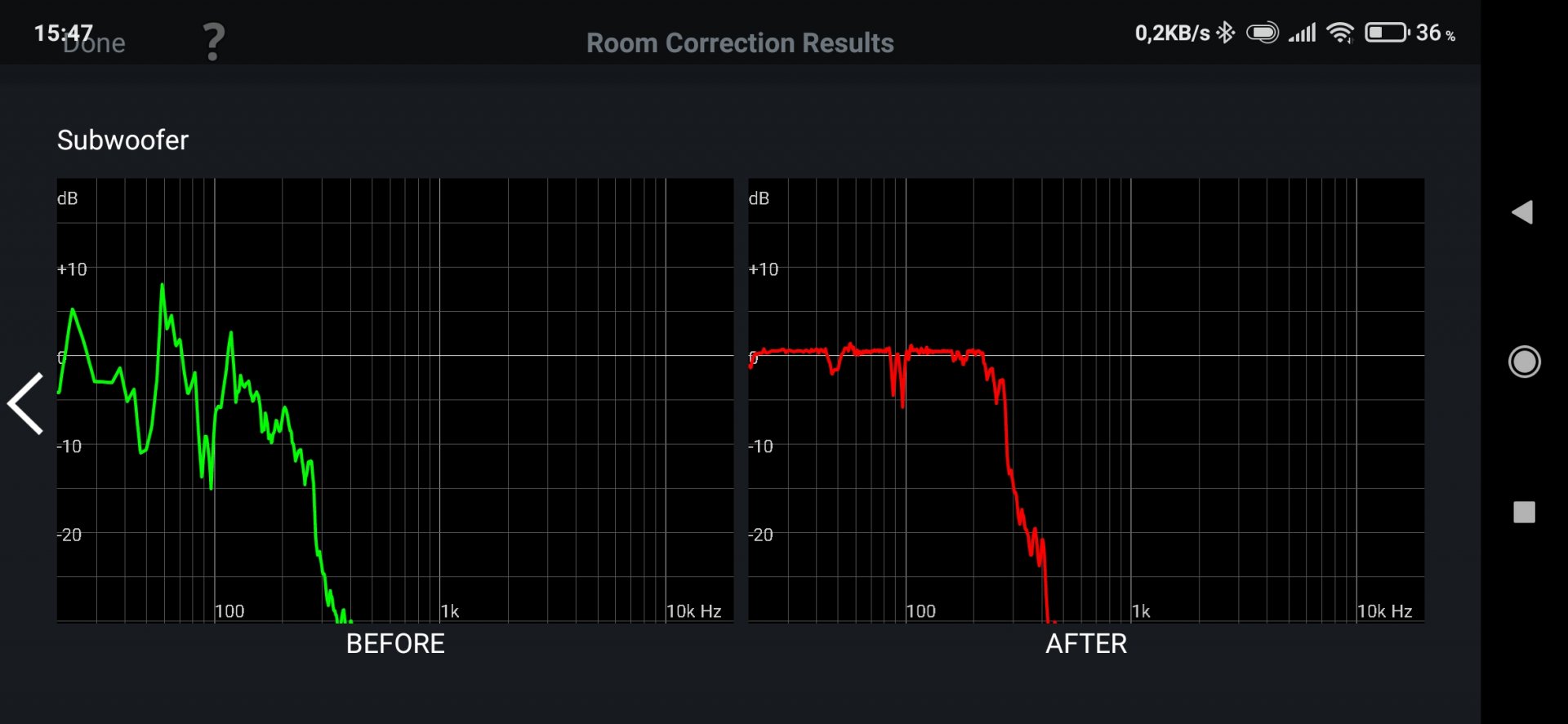

Εντάξει το ηχητικό αποτέλεσμα αναμενόμενο, το χα δοκιμάσει ούτως ή άλλως με το ένα πίσω απ τον καναπέ πριν πάρω το τρίτο κι αυτό ήταν η αιτία που τ αποφάσισα, άλλη αίσθηση, αμεσότητα, το νιώθω στον καναπέ κι αυτός ήταν ο στόχος μου.
Στον αντίποδα, η ισοστάθμιση μου βγάζει περίεργα αποτελέσματα, παλιότερα με τα δύο απ τα 20hz έδειχνε ίσια γραμμή η πρόβλεψη, τώρα εντελώς ανεξήγητα και ενώ στο πριν δείχνει να μετράει στα 20 και 30hz στην πρόβλεψη δείχνει τα 20 να ξεκινάνε απ το -6 και σιγά σιγά να ανεβαίνει προς το 0.

βαλε και το παλιο
Η πάνω εικόνα είναι η παλιότερη ισοστάθμιση με τα δύο υπογούφερ μπροστά και δίπλα απ τα κυρίως ηχεία, η κάτω εικόνα είναι η χθεσινή και η πρωινή σήμερα, έξι ιοσταθμίσεις έκανα με διάφορες μικροαλλαγές αλλά πάντα βγάζει το αποτέλεσμα που βλέπεις.
Βέβαια να σημειώσω πως παλιότερα μετά την ισοστάθμιση τσίμπαγα λίγο τα υπογούφερ γύρω στα +3-4db τώρα δεν το κανα και τ άφησα όπως τα βγαλε η ισοστάθμιση.
