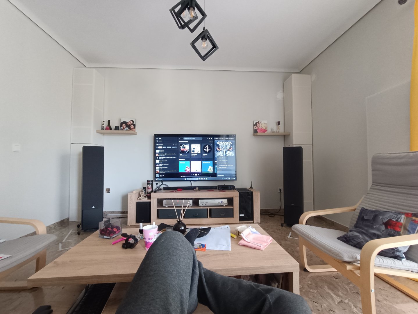

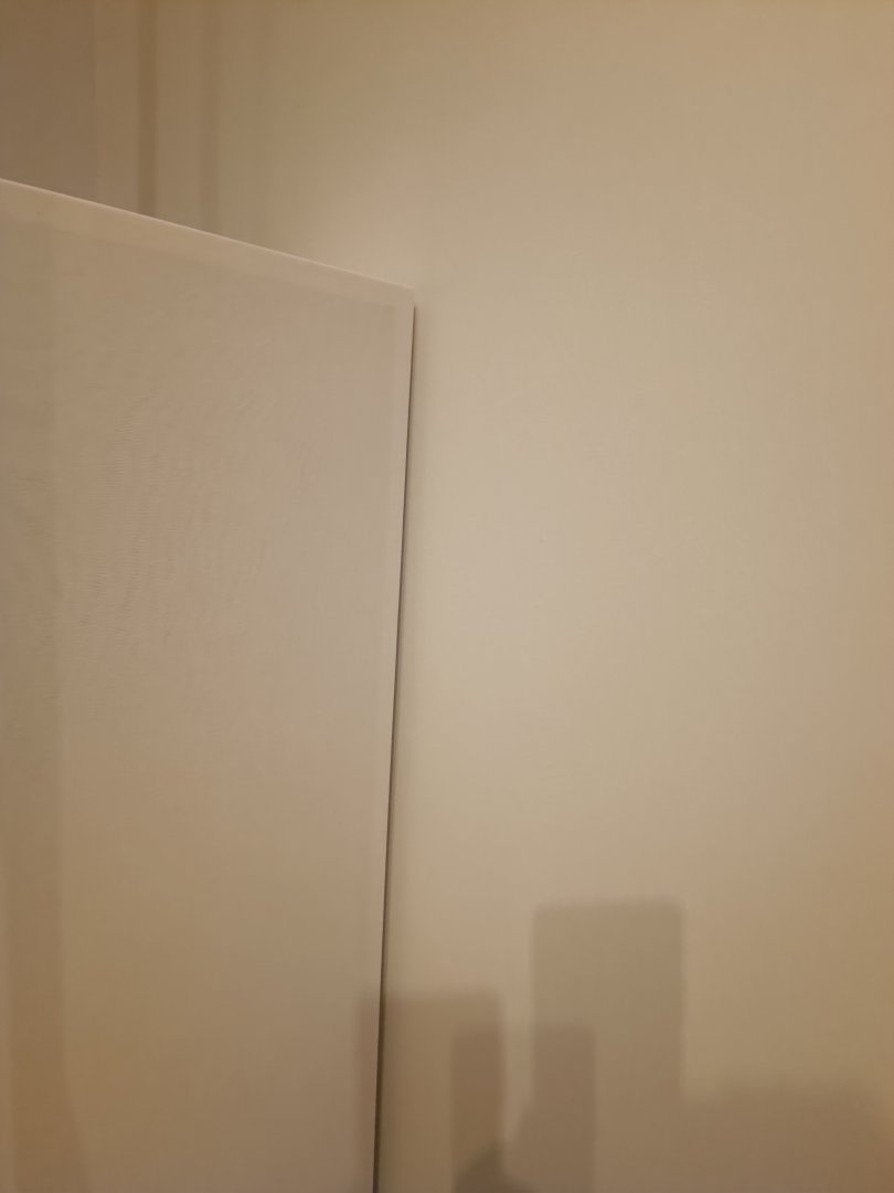

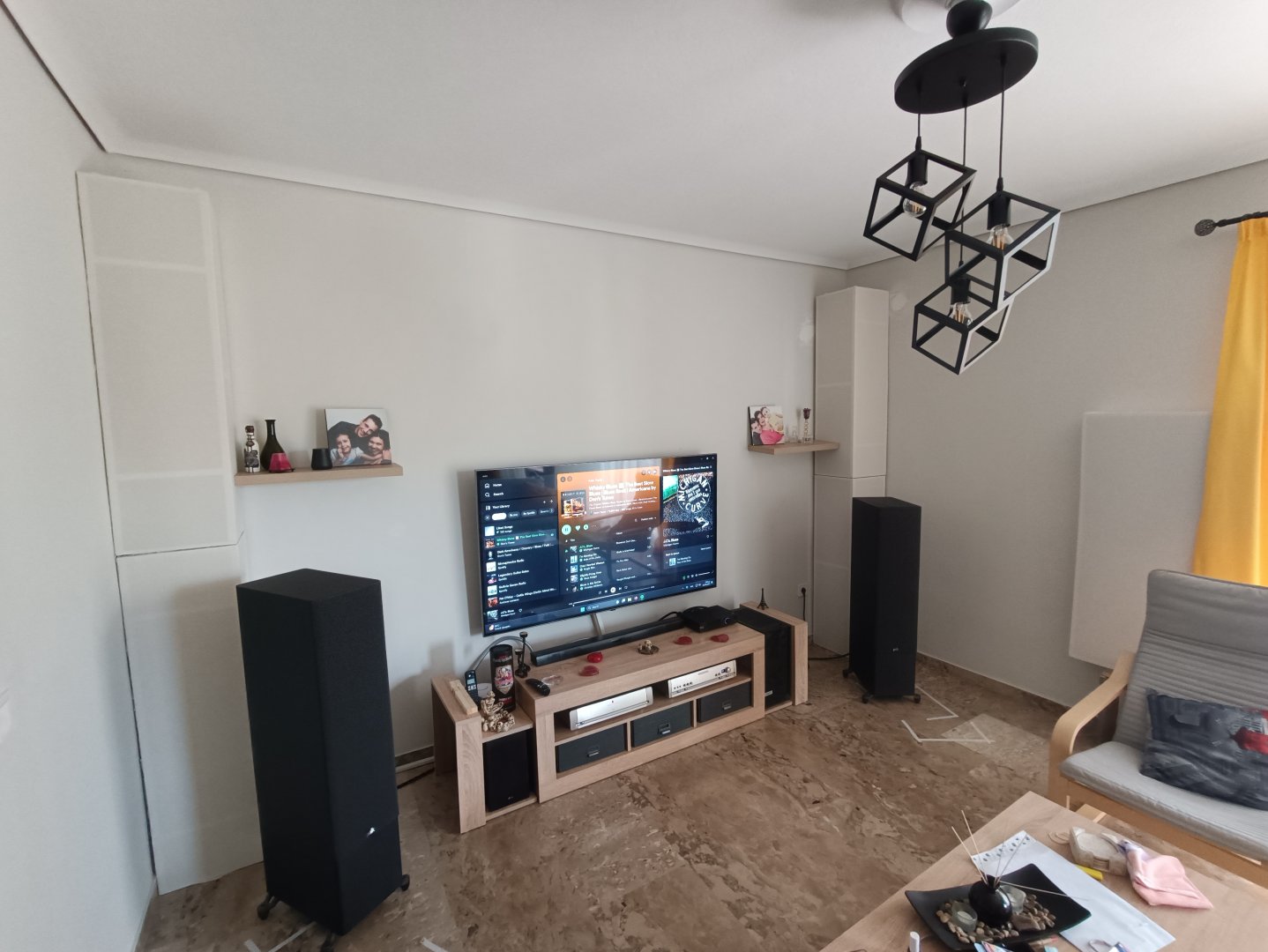

Τα τετράγωνα θέλουν 2ο χέρι ύφασμα και τέλος.
Τα μικρά δεν τα ξεχωρίζεις αν δεν τα κοιτάνε από γωνία που εξέχουν
Μπράβο μου , χαραμιζομαι η κουφάλα στα και κομπιούτερ

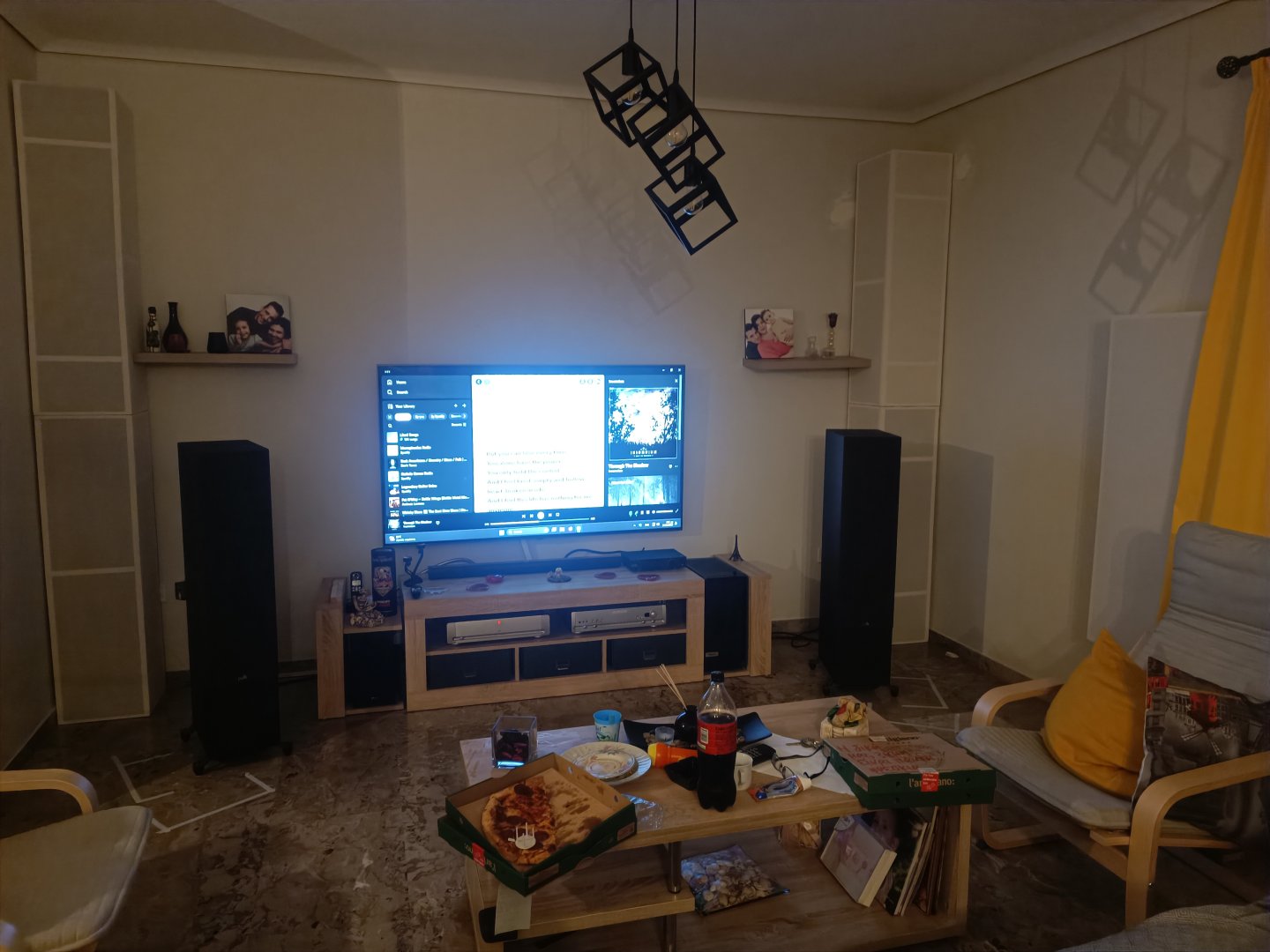

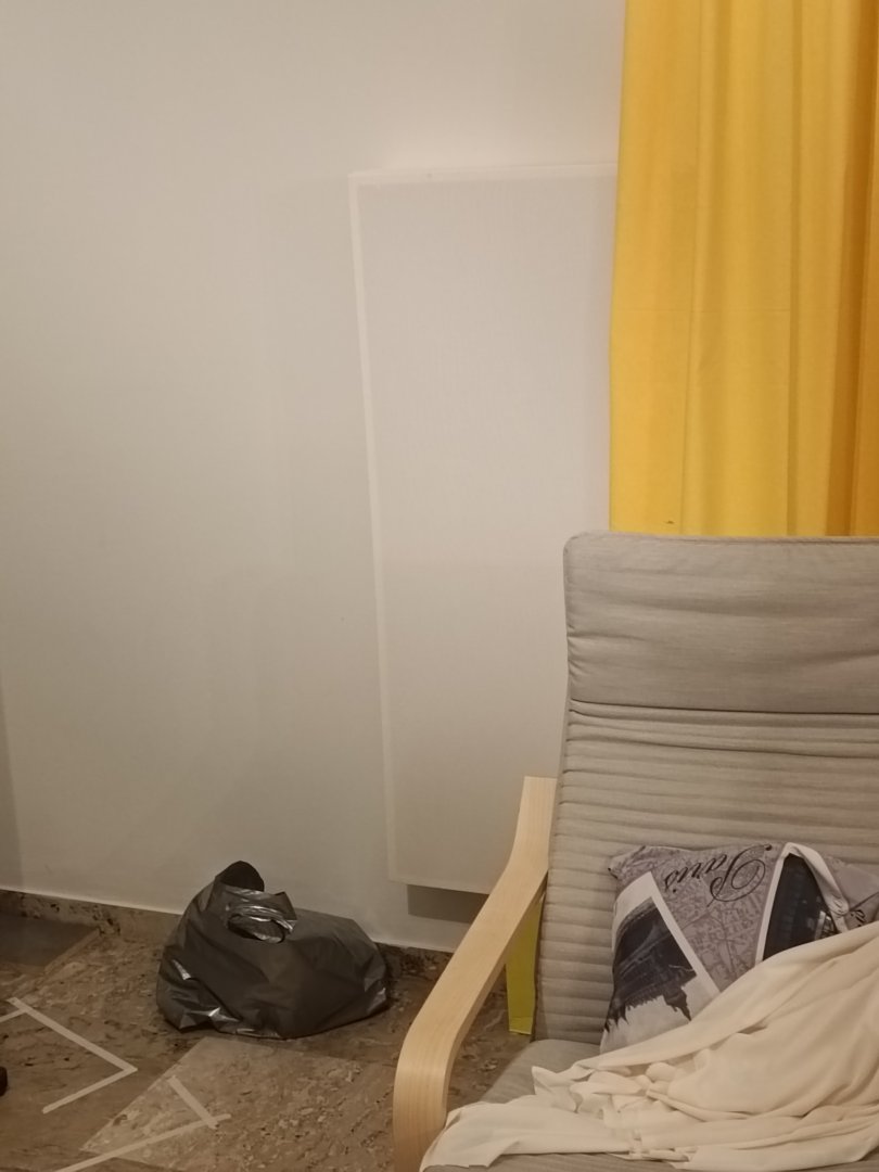

Τέλος τα μαστορεμα.... Μόνο το ένα μου βγήκε λίγο πιο σκουρο το χρώμα γιατι τέντωσε πολύ το πανί σε σχέση με τα υπόλοιπα.
Από βδομάδα μέτρημα μόνο το δεξί που είναι το πιο προβληματικό εκ των δυο να βρεθεί η καλύτερη στα χαρτιά θέση απόκρισης. Μέχρι αν βρεθεί θα έχει μπει και το λογικά dirac στην εξίσωση.
Άιντε να δούμε.....

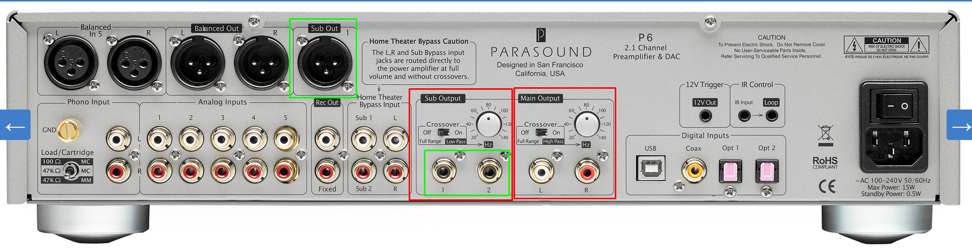

PC πουτανάρικο με led spoiler κτλ (USB)--> Dac Εversolo Z8 (XLR) --> Pre Parasound P6 (XLR) -->AMP Parasound A23--> Ηχεία
Με τα sub θα γίνει ως εξής
PC πουτανάρικο με led spoiler κτλ (USB)-->Dac Εversolo Z8 (XLR) -->
Pre Parasound P6 (XLR high pass @60-80hz) -->AMP Parasound A23--> Ηχεία
και
Pre Parasound P6 (RCA ή LFE kai low pass @60-80hz)-->sub(s)

Δε θέλω να είμαι φορέας κακών νέων, αλλά δικάναλο DAC-> πρακτικά άχρηστο πια.
EDIT: Μπας και το pc βλέπει τρικάναλο τον Parasound;
