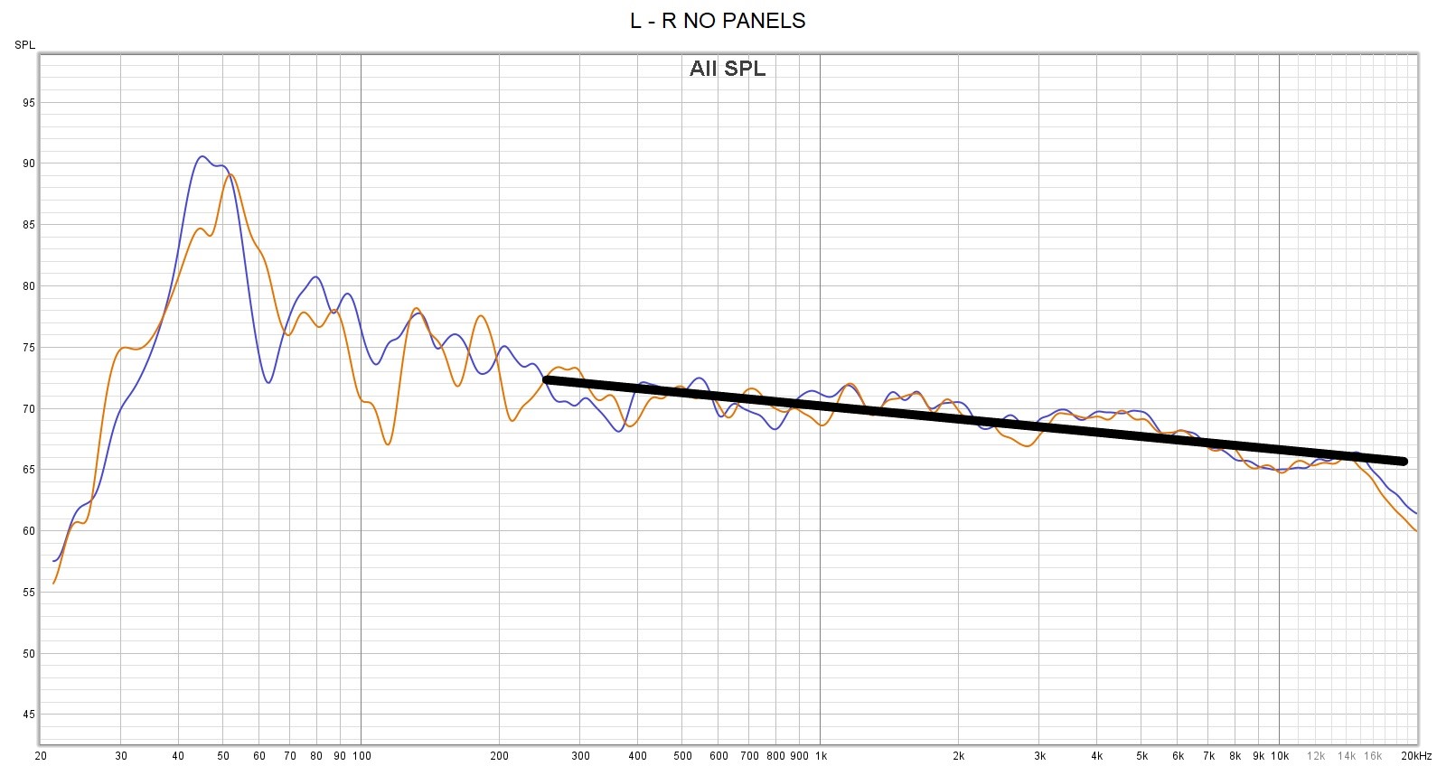

Μου έστειλε ο Ανδρέας το αρχείο απο τις μετρήσεις του με το REW.
Ανεβάζω αρχικά την απόκριση L - R χωρίς πάνελς και περιποίηση στον χώρο.
Πέρα απο τα mode του χώρου και τις αναμενόμενες ανισοροπίες στα χαμηλά, παρατηρώ την εξαιρετική ελαφρώς κατηφορική απόκριση των Polk απο τα 250Hz και πάνω.
40-55 μεγάλες κορυφές , αυτές ακούς ως μπάσο στο χώρο σου ενώ το δεξί (κίτρινο) χάνει αρκετή ενέργεια λίγo πάνω απ τα 100hz.

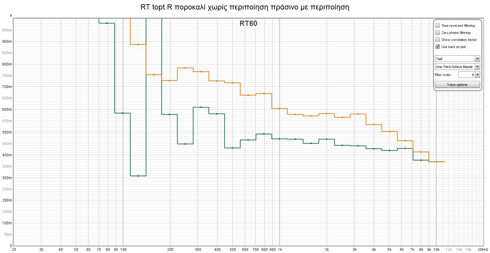

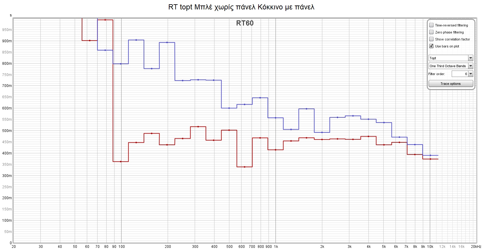

RT topt με και χωρίς Πάνελς
Θα μπορούσε να ήταν παράσταση σε διαφήμηση προιόντων ηχητικής περιποίησης χώρων.
Εξαιρετικά αποτελέσματα.
Ενώ στο etc παρατηρείται μειωμένη ενέργεια πρώιμων ανακλάσεων όταν χρησημοποιούνται πάνελς.

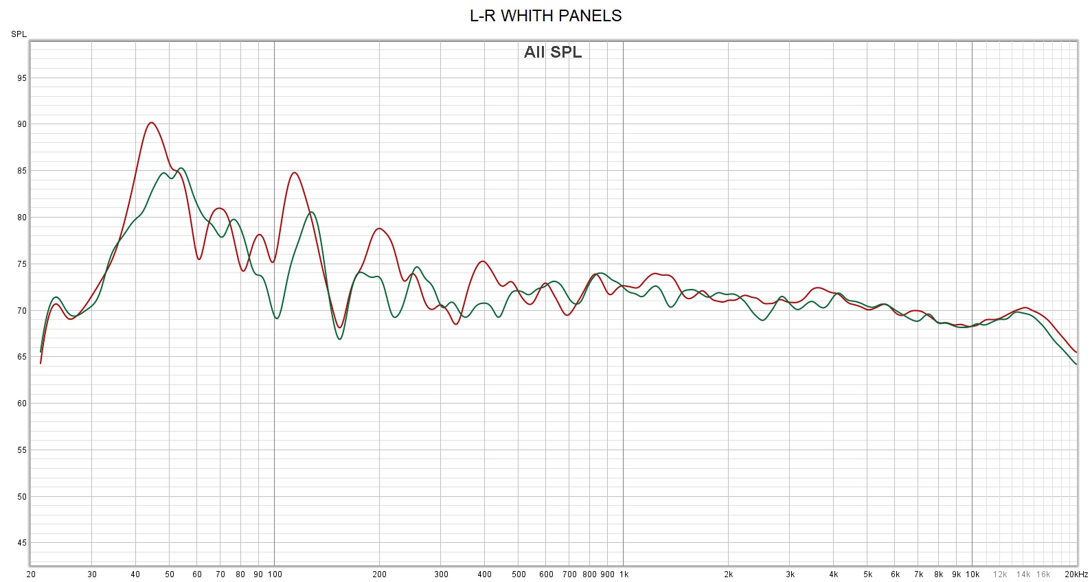

Πάμε στην απόκριση πλάτους τώρα , με και χωρίς πάνελς.
Ομολογώ ότι μπερδεύτηκα , υπάρχει μεγάλη πιθανότητα οι μετρήσεις με και χωρίς πάνελς να πραγματοποιήθηκαν με τα ηχεία σε διαφορετικές θέσεις.
Βλέπουμε ότι με τα πάνελ δημιουργούνται κοινές βυθίσεις στα 154hz που δεν υπήρχαν πριν ενώ στο δεξί (πράσινο) συνεχίζει να υπάρχει η βύθηση και ατα 100hz.

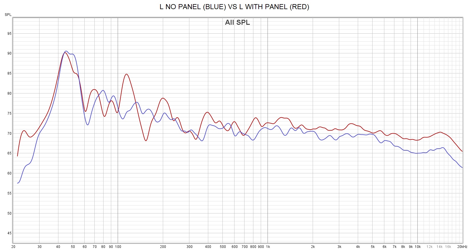

Συνεχίζω με σύγκριση ξεχωριστών ηχείων με και χωρίς πάνελ.
Κι όμως το μπλέ είναι χωρίς πριποίηση!

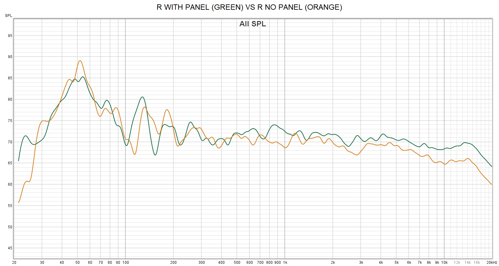

Βάζω και το δεξί ηχείο.

Κέρδισες κοντοσούβλι ξαναματαλεω.
Όντως στις μετρήσεις είναι σε διαφορετικές θέσεις τα ηχεία.
Χωρίς πάνελ ήταν στους 90 πόντους από τον τοίχο και 65 από τους πλαϊνούς αν θυμάμαι καλά.
Με τα πάνελ ήταν στο 1,30 και 78-80 αντίστοιχα.
Νομίζω ότι κάπου στη μέση εκ των δύο θα είναι η χρυσή τομή.
Θα πάρω μερικές με τα πάνελ ξανά και τα παρατάω όπου έχει καλύτερη απόκριση.

Εγώ θα τα έβαζα στις παλιές θέσεις πάντως , θα μετρούσα τι κάνουν εκεί με τα πάνελ και θα έτρεχα εκεί το Dirac.
Οι νέες θέσεις δημιουργούν μεγάλες ανισορροπίες και στα δυο ηχεία 85-250hz.
