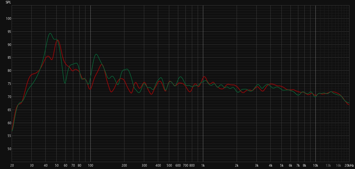

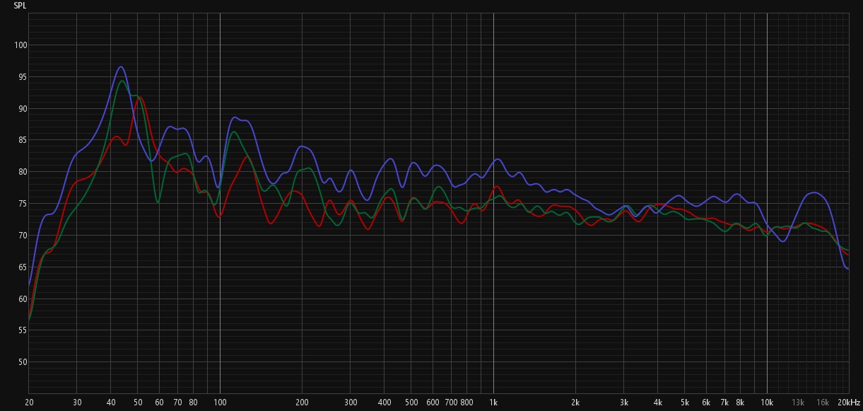

Μιά μέτρηση χωρίς dirac
και LR Μαζί
Δεν νομίζω να το φέρω καλύτερα (αν και παίζω λίγο ακόμα όταν έχω χρόνο).

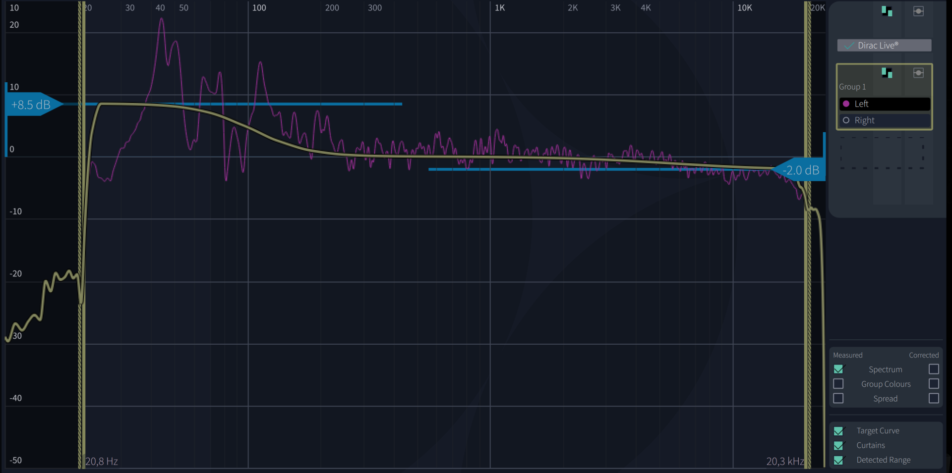

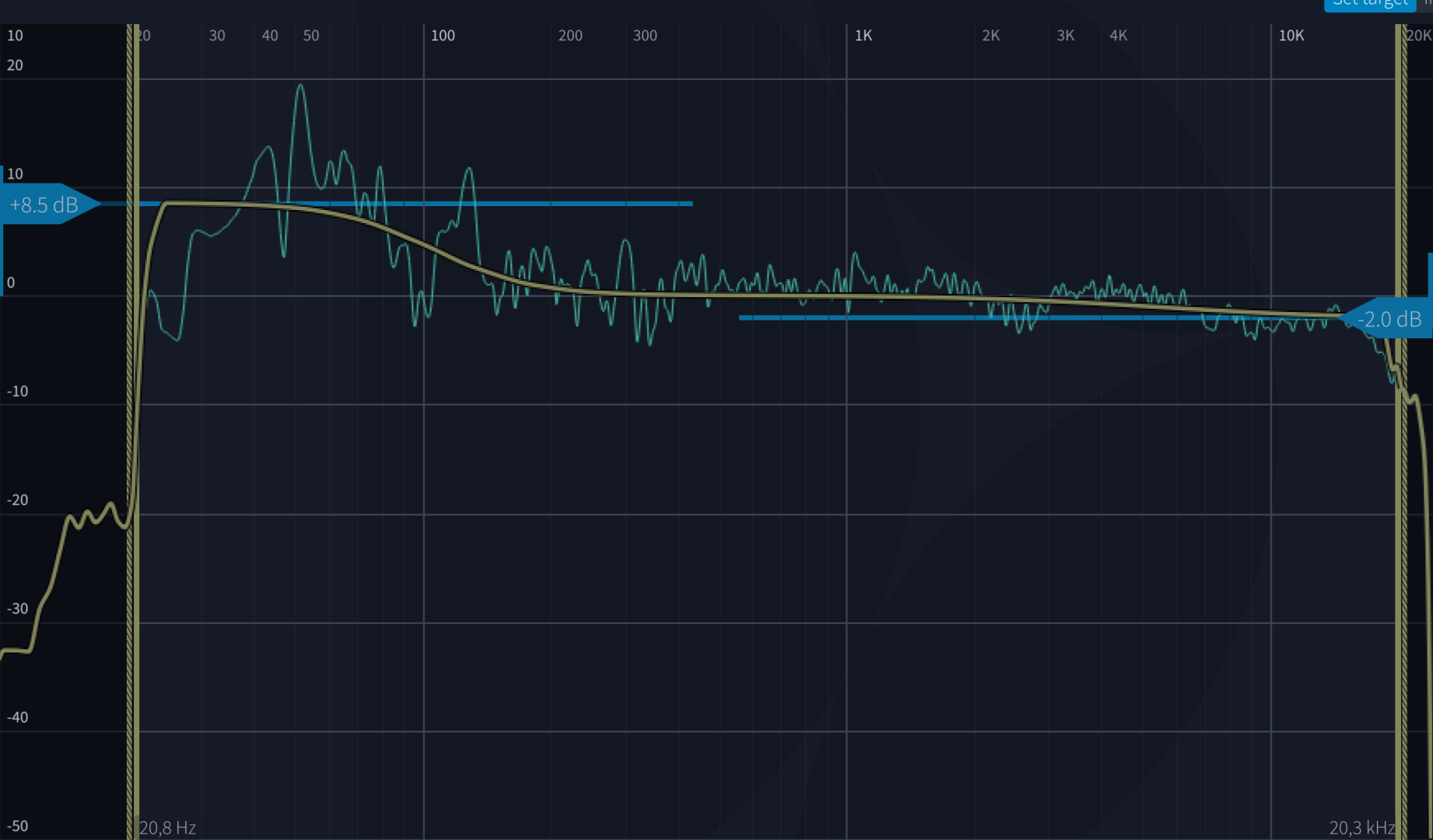

Και πάμε στα ωραία τώρα...έβαλα το ντιρακι..
Οι μετρήσεις έγιναν με ένταση περίπου 75db.
Εφάρμοσα την default curve για να δω τι κάνει. Να πω την αμαρτία μου ακούγεται άμπασο.

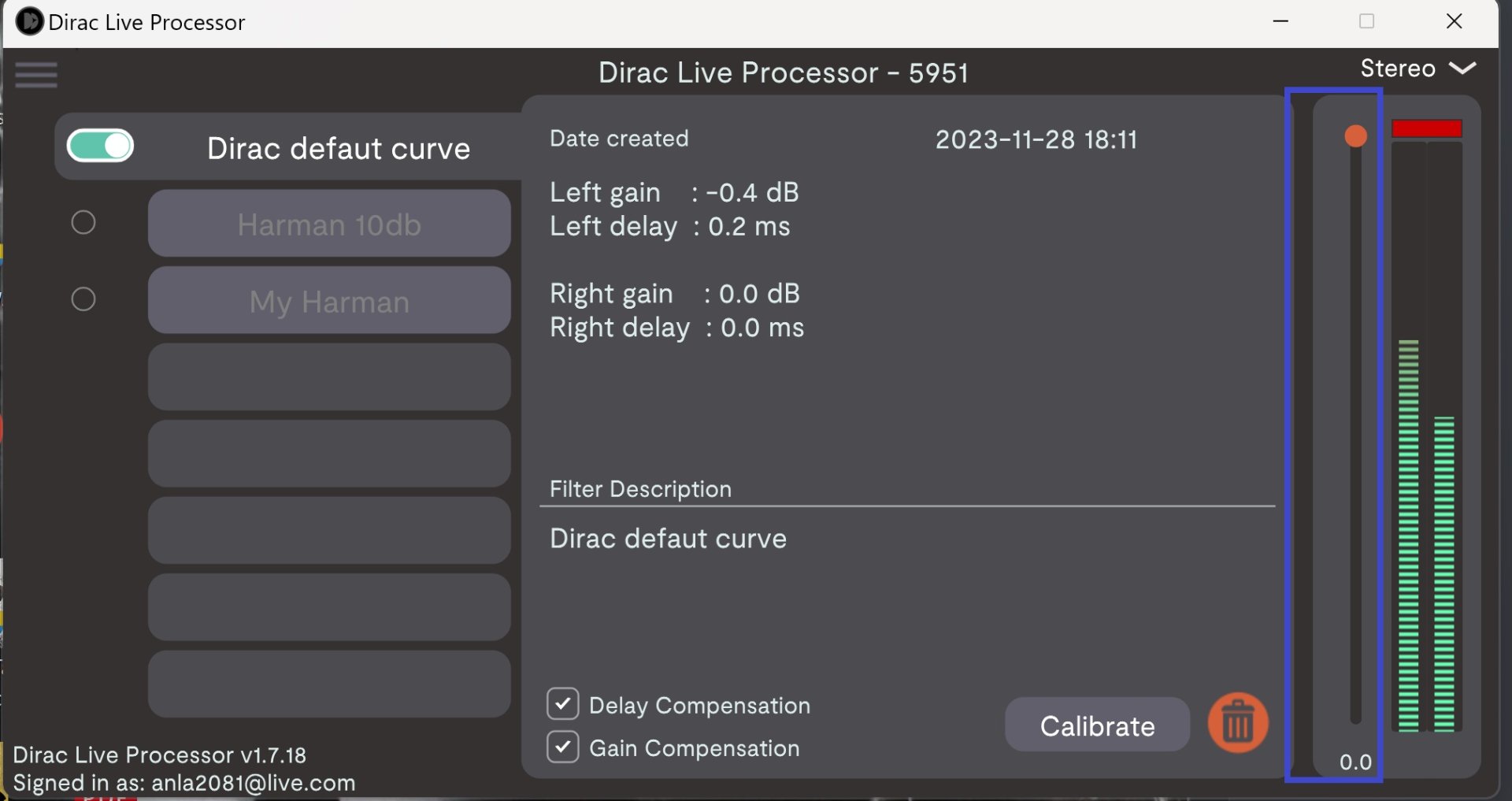

Επίσης....αυτή την μαλακία αμά την βάλω τέρμα έχω θέμα;
μαλακία με μπλε.
Για πείτε καμιά συμβουλή...

Βάλε τη χαρμαν, 10 dB.
Έτσι όπως είναι, φυσικά άμπασο (ή πριμαριστό) θα σου βγαίνει.
Σκατούλες...παλι ψόφιο είναι. (η τουλάχιστον πολύ μαζεμένο)Δεν ξέρω μου ακούγεται αφύσικο.

Άστο εκεί κάνα μήνα να καθαρίσουν τα αυτιά σου. Μετά το ξανασκεφτεσαι.
Μη βάζεις στο τέρμα το μπλε. Βάλτο μέχρι εκεί που δεν ανάβουν τα κόκκινα φωτάκια πάνω από τις πράσινες μπάρες.

Οκ το ψιλιαστηκα αυτό με το volume., αλλά παίζει πολύ χαμηλά για να φτάσω σε σταθμες πχ στον ενισχυτή στο 60 πρέπει να το βάλω στο 75-80.
Ερώτηση νο2.
Το curve έκανε διορθώσεις από τα 20hz. Τα ηχεία μου παίζουν από 38-38Κ. Μήπως να κλείσω το range του dirac στα 30-22khz?

Αν δεν ακούς σε στάθμη αναφοράς (δυνατά) πρέπει να βάλει 5-10 dB στο μπάσο ακόμα.
Ναι όσο το δυναμώνω τόσο ίσιώνει στα χαμηλα.
Τα υπόλοιπα μου φαίνονται κάπως (σα να δινει εμφαση στα πριμα και τα μεσσαια να ειναι πιο αδεια).
Ισως να μην το εχω συνηθίσει ακομα. Απλά μου φαίνεται πιο στεγνό.
Ισως δοκιμάσω να βαλω κουρτίνα μέχρι εως τα 380Ηz Που κόβουν τα γουφερ να δω πως συμπεριφέρεται.

Τα μεσαία είναι πιο άδεια έτσι όπως είσαι.
Από 200-800 είσαι άδειος.
εννοείες χωρίς το dirac?
Όταν μέτρησε το dirac δεν μέτρησα ολες τις θέσεις. Εβαλα mlp λίγο δεξια λιγο αριστερα και με διαφορά σε ύψος από την mlp. 4-5 μετρήσεις δλδ, Ισως για παίζει και αυτό το ρόλο του
