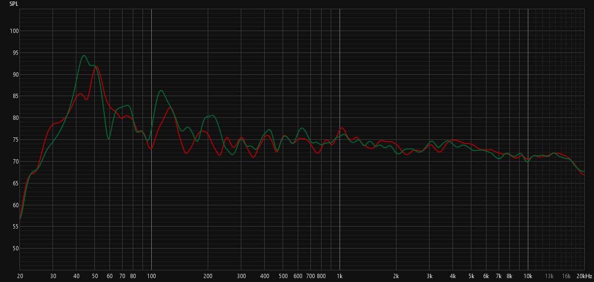

Μετρήσεις με REW

Καλώς ή κακώς τα Polk R700 ως main ηχεία δημιουργούν αυξημένες απαιτήσεις ως προς τα συνοδά sub... Τα 10ιντσα Yamaha δεν αναμένεται να επαρκέσουν... Από την άλλη άμα δεν εξομαλύνεις τρίτη και τέταρτη οκτάβα - προσέχοντας ενδεχομένως περισσότερο τη χωροταξία υπό την οποία έχει φτιαχτεί το παρόν στερεοφωνικό τρίγωνο - τότε όσο καλά και κατάλληλα sub και να μπουν , όσο ικανό και να ήταν το λογισμικό διόρθωσης ,πάλι λειψό αποτέλεσμα θα έχεις

Χωροταξικά νομίζω ότι τα έχω φέρει στο βέλτιστο σημείο. Άντε να γίνει ένα κλικ καλύτερο με λίγο πέρα δώθε, αλλά όχι κάτι ουσιαστικό σαν διαφορα. Τουλάχιστον αυτό μου δείχνουν οι μετρήσεις μέχρι στιγμής και το αυτί μου. Βέβαια κοιτάζω όλο το φάσμα συχνοτήτων να είναι καλό. Αν μπουν τα sub και το χαμηλό που μπουμαρε το έχω πρακτικά χεσμενο ίσως καταφέρω καλύτερες αποκρίσεις σε σχετικά κοντινά σημεία με τα υπάρχων.
Πέρα από αυτό it is what it is...σαλόνι είναι δεν μπορώ να κάνω κάτι παραπάνω για αυτό...τι α κανω; δεν είναι φλαταδουρα αλλά δεν μπαζει από παντού.....
Δεν το λες κακό.για σχετικά αφροντιστο χώρο. Εκτός αν θεωρούμε τα 3 πάνελ και τις ο Θεός να τις κάνει γωνιακές παγίδες σοβαρό room treatment.
Άμα φύγει το καρούμπαλο και γεμίσει λίγο με το σαμπ ειλικρινά από τα 200-300 και πάνω θεωρώ ότι είναι παραπάνω από καλό για τις συνθήκες και έτσι να μείνει δεν με χαλάει καθόλου.

Το θέμα είναι ότι διακρίνεται χαρακτηριστική ανωμαλία στη ζώνη 80-200 Hz η οποία δεν εξομαλύνεται με sub ή λογισμικά διόρθωσης... Μια απλή εφαρμογή φίλτρων EQ θα σπρώξει τις εμφανιζόμενες χαράδρες σε ανώτερο βάθος. , ενώ ακόμα και μια άκρως επιθετική εφαρμογή με στόχο το ίσιωμα αναμένεται να επιτείνει την περίεργη αίσθηση χαμηλών που εισπράττεις.

Το θέμα είναι ότι διακρίνεται έντονη ανωμαλία στη ζώνη 80-200 Hz η οποία δεν εξομαλύνεται με sub ή λογισμικά διόρθωσης...
Θα κόψω συχνότητες κάτω από 50 και θα πάρω μετρήσεις αύριο χωρίς να πειράξω τίποτα άλλο, να δω μήπως αυτό οφείλεται στα καρούμπαλα παραπισω

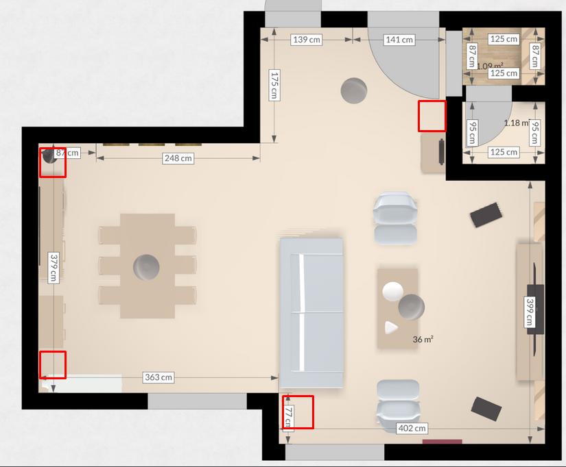

Xώρος για να μπουν αυτά και να μην είναι σαν τον κασελάκη μετά τις εκλογες δεν υπάρχει. Δεν θα είναι λειτουργικός ο χώρος, θα γεμίσει κανάλια κτλ κτλ και επειδή πρόκειται για καθιστικό και όχι mancave δεν παίζει, ούτε εγω το θέλω να φανταστείς.
Εγώ στο νου μου όταν λέμε sub είχα στο μυαλό μου μαξ 2 μέχρι 12 ιντσες (για αυτό και κοιτούσα τα svs sb1000 ή 2000 μεταχείρα σαν ταβάνι) τα οποία μπορούν να μπουν χωρίς να δημιουργήσουν προβλημα στα σημεία με κόκκινο.
πίσω από τα ηχεία χωράνε αλλά ειναι και οριακά και δεν ξέρω κατά πόσο θα εξυπηρετήσει εκεί η τοποθέτηση μιας και το μπουμάρισμα απο εκεί ξεκινάει. Στις γωνίες πίσω από τα ηχεία ειναι οι γωνιακές παγίδες ίσως με καμία μόντα τις κοντίνω και μπούνε από κάτω σαν συνέχεια της αν χρειαστεί να παίξουν εκεί.
Οι επιλογές είναι μετρημένες καλώς η κακώς, δεν μπορώ να κάνω ότι θέλω/χρειάζεται. Οπότε πάω με ότι έχω και ότι καλύτερο βγει.

Αυτού του τύπου (που έχει 2πλά ηχεία στα πλάγια) δεν σε περιορίζουν στο κομμάτι της τοποθέτησης στο χώρο;
Δλδ κολλητά σε έπιπλά, το ντουβάρι αν το βάλεις σε γωνία θα σου "κλείσει" την μία μονάδα κτλ κτλ;
Οχι.. βολικό το βλέπω επειδή είναι και πιο στενό.
Μπα.. με 5 πόντους αέρα, είναι μια χαρά.
Μια 4-αδα τέτοια στο χώρο σου, θα είναι νταξ. Κλειστά είναι, καλύτερα από πολλά με τρύπες.
