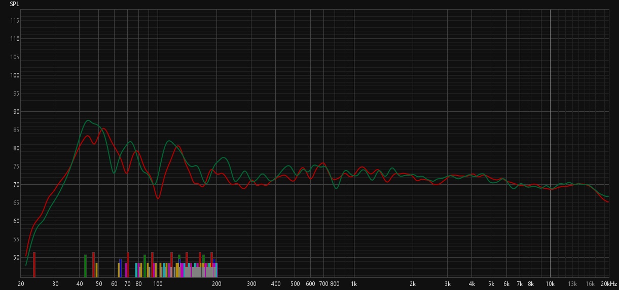

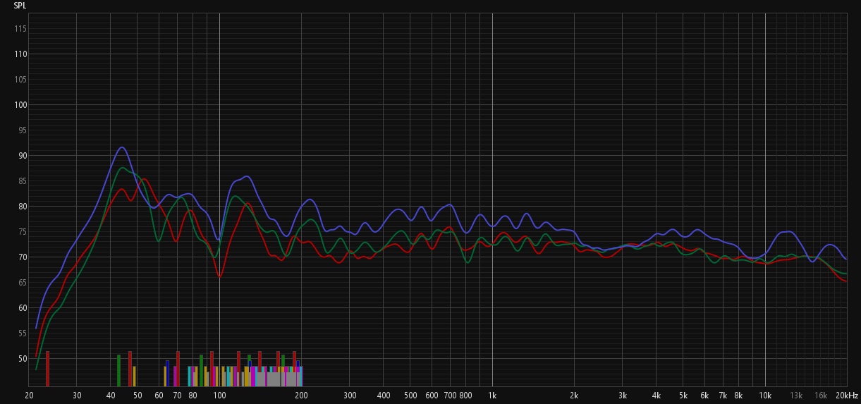

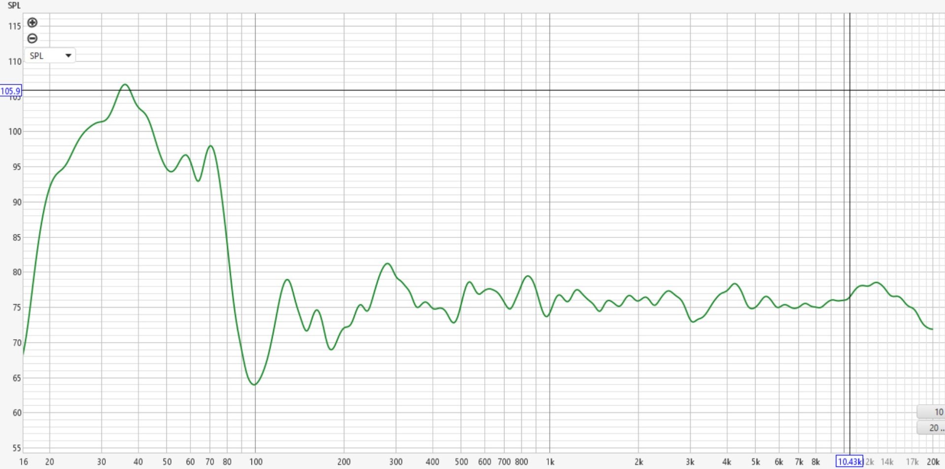

Ερώτηση
Μπορεί κάποιος να μου εξηγήσει γιατί συμβαίνει το παρακάτω;
Πήρα 3 μετρήσεις με σταθερό μικρόφωνο.... (χωρίς dirac, κάπου έχω κόψει τις χαμηλές από τον προ κοντά στα 40-50hz)
Αριστερο + δεξί με ξεχωριστές μετρήσεις σε αντιπαράθεση.
Ολα καλά μέχρι εδώ.
Μετά παίρνω και τα 2 ταυτόχρονα και βγαίνει ένα πράμα ξερωγω....πως να το χαρακτηρισω
Γιατί έχει τόση διαφορά με τις μεμονωμένες μετρήσεις; Προσπαθώ να καταλάβω που οφείλεται αλλά δεν.....
ΥΓ με τα χαλιά το rt σπέρνει (μέτρηση LR) ...
Συμβαίνει αυτό συχνά , τουλάχιστον στα δικά μου πειράματα σε μια περίπτωση.
Όταν έχεις δώσει μεγάλο toe in στα ηχεία ( καλά έκανες ) αλλά το ένα ηχείο δεν είναι στραμμένο ακριβώς ίδιες μοίρες μέσα όσο το άλλο. Έτσι όπως τα έχεις το κέντρο έρχεται μπροστά στη μούρη σου , εσυ μετράς με το μικρόφωνο λίγο πιο πίσω πιάνοντας μικρό ακυρώσεις.
Μπορεί επίσης να συμβεί για τους ίδιους λόγους ακόμα και εάν έχεις απολύτως συμμετρικό toe in αλλά το μικ δεν είναι ακριβώς στη μέση .

Λογικές εννοώντας;
Λόγο την άνισης απόστασης απο το μικρόφωνο ή ότι βαράει στου κουτρούλη το γάμω/γάμο;
32.516
93.707
Έχω δει παρόμοια αποτελέσματα πολλές φορές. Μην δίνεις σημασία.
Οι Α+Β μετρήσεις έχουν νόημα μέχρι τα 200-300Hz
771
1.447
α οκ.
Οπότε μένω στο τι μετράσει το κάθε ηχείο χωριστά
Ναι από τα 300-400 και πάνω μη δίνεις ιδιαίτερη σημασία σε μια μέτρηση μιας θέσης όταν παίζουν και τα δυο μαζί.
Μη μπερδευτείς
L+R μαζί + πιθανό sub στο μέλλον έχει πολυ μεγάλη σημασία για τις συχνότητες 20-200.
Όταν με το καλό τρέξεις σωστά το Dirac και του περάσεις κατάλληλες target curves , θα τρέξεις L+R μαζί 20-200 με και χωρίς Dirac να μας παρουσιάσεις εδώ όμορφα spectrograms που θα αποκαλύψουν πολλά για την αίσθηση του μπάσου στον χώρο σου.

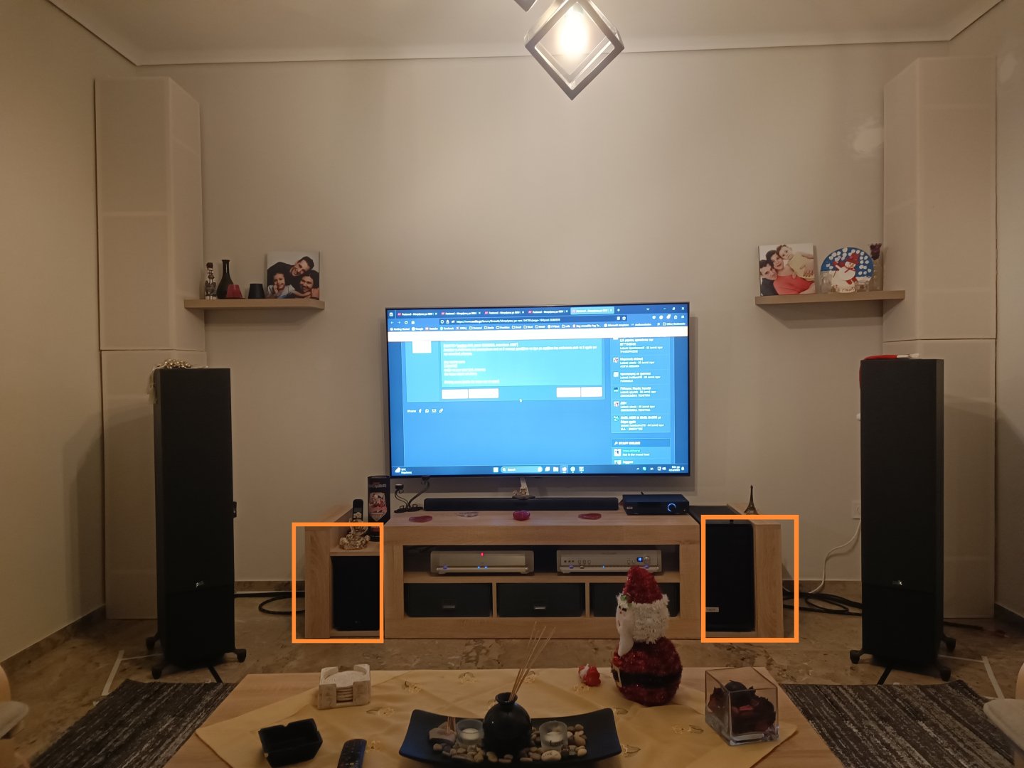

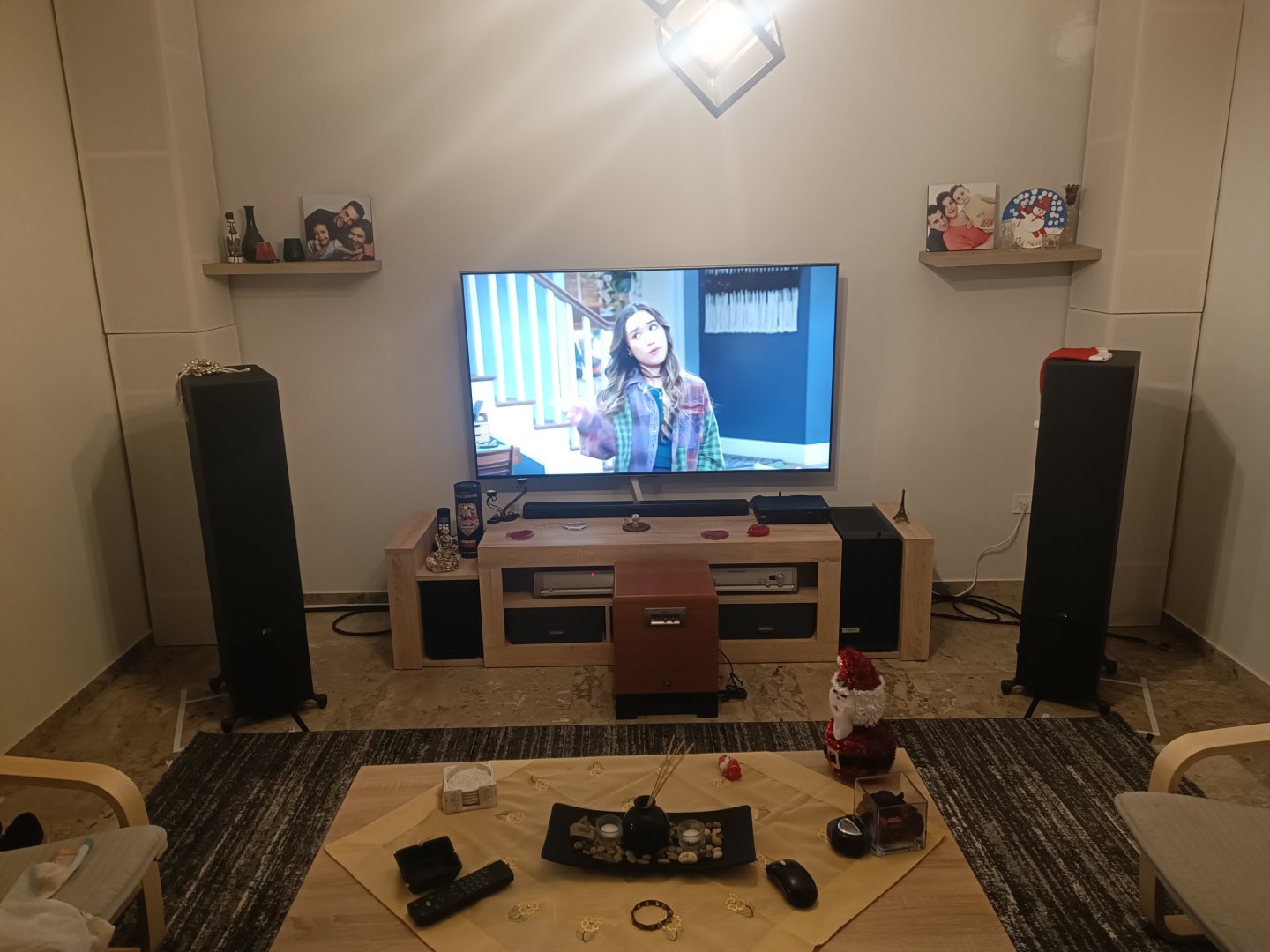

Λοιπόν πέταξα το ένα μονο στη μέση χωρίς μετρήσεις....ίσα ίσα για δω τι κάνει.
Cross στα 80hz
Πρώτες εντυπώσεις ανάμεικτες.
Στα υπέρ, σαν να ακούω ότι τα main παίζουν λίγο ποιο καθαρά. Μπορεί και να είναι ιδέα μου.
Το μπάσο σαν να μου φαίνεται αργό και δεν έχει καλή δυναμική.
Το άμοιρο το έχω στα 3/4 της εντάσης περίπου για να ακουστεί.
Υγ1 Δεν ακούω moby ακούω πλοία που φεύγουν με πιο μεγάλα θα φάω έξωση.
ΥΓ2 μπλέξαμε....
Υγ3 το τσολι στη τιβι δεν ξέρω ποιο είναι
Θα πάρω μετρήσεις σκέτα τα main με το cross σε διάφορα σημεία να δω που κάθεται καλύτερα.
Μετά θα πάρω μετρήσεις μόνο το ένα sub σε 2-3 θέσεις που βολεύει αρχικά και βλέποντας και κάνοντας. Οι συγκεκριμένες θέσεις έχουνε κάτι πόντους διαφορά απόσταση από τα main σε σχέση με την θέση ακρόασης
Σαν πλάνο αυτό έχω κατά νου. Αν έχετε άλλη άποψη παρακαλώ επικοινωνήστε με την γυναίκα μου να της το πείτε μπας και επιστρέψει σπίτι να μου το πει.
Cross στα 80hz
Δεν δουλεύει έτσι το πράμα.
Θέλει τουλάχιστον να φτιάξεις φάση και στάθμη, να παίζουν συγχρονισμένα.
Γίνεται και με τόνο 80 Hz.
1.470
3.418
Ναι μαζί σου, φάση το μπουρδέλο έχει μόνο normal και rev..... Δεν έχει κάτι άλλο.
Ένταση την πήγα με το αυτί όσο μπόρεσα.
Cross στα 80hz
Στα 3/4 για να ακουστεί, μου ακούγεται περίεργο.:biggrin: Μάλλον η θέση είναι εντελώς λάθος. Δοκίμασε θέση κοντά στα ηχεία και προς τον τοίχο.

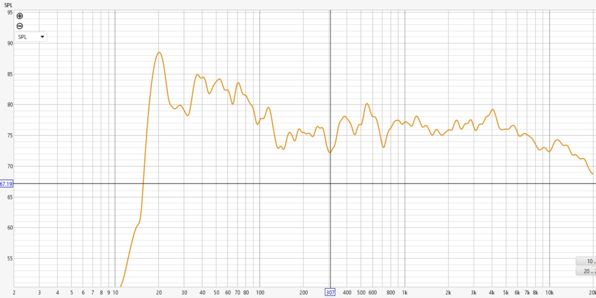

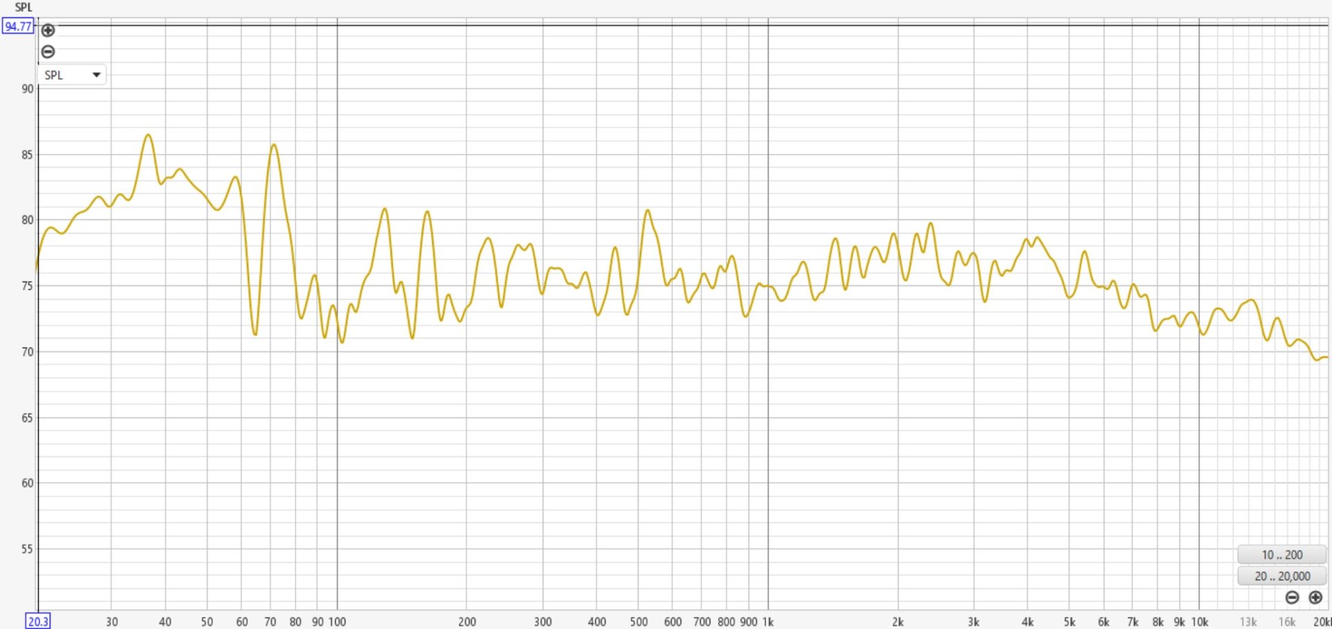

Για να μην ανοίξω άλλο θέμα, έκατσα κι ασχολήθηκα λίγο με μετρήσεις.
Βασικά ήθελα να δω τι αλλαγές κάνει το roomperfect.
Έχω συνδέσει τα 2 "sub" των triton one στη μία έξοδο και στην άλλη έχω συνδέσει ασύρματα ένα pb16.
Αποκοπή έχω βάλει τα 65hz γιατί...έτσι. Στις μετρήσεις είδα ένα έντονο dip στα 65 και ππιστεύω πως έχει να κάνει με το delay του ασύρματου sub. Θέλω να κάνω μπόλικες μετρήσεις ακόμη για να καταλ΄βω και περισσότερα πράγματα.
Αυτό που είδα με το roomperfect είναι πως δεν κάνει μέτρηση ξεχωριστά sub και ηχείο αλλά τα βλέπει σαν ένα.
Για αυτό και στο rew το έβαλα να φαίνεται σαν 2 ηχεία, χωρίς sub.
Επίσης πριν κάνω μετρήσεις, είχα επαναφέρει σε εργοστασιακές ρυθμίσεις τον lyngdorf και ξέχασα να του κάνω update.
Ένα θεματάκι που είχα ήταν πως επειδή δεν έβγαζα ήχο από το laptop μέσω hdmi, έστελνα τον ήχο του rew μέσω bluetooth.
Θέλω να κάτσω να φτιάξω και φίλτρα στον ενισχυτή μπας και καταφέρω να εξομαλύνω τα πάνω κάτω της απόκρισης.
Σας βάζω μετρήσεις πριν και μετά

Ιδέα μου είναι ή μήπως είναι καλύτερες οι μετρήσεις χωρίς το roomperfect? Σα μετρήσεις πάντα και εννοείται πως πρεέπει να γίνει δουλειά στα sub.
771
1.447
"Γιατί …. έτσι" έχεις και το dip στα 65.
Ιδέα σου είναι .
Σου έκοψε αρκετά τα modes του δωματίου που έφταναν από +15db έως και +25db στα χαμηλά.
Ταυτόχρονα προσπάθησε να φτιάξει κατηφορικό target curve κόβοντας προοδευτικά τις υψηλές συχνότητες.
Δεν έχω δοκιμάσει το roomperfect αλλά απ’ όσα έχω διαβάσει πιστεύω πως είναι ένα πολύ καλό πρόγραμμα ισοσταθμισης, κάποιοι λένε καλύτερο από το Dirac.

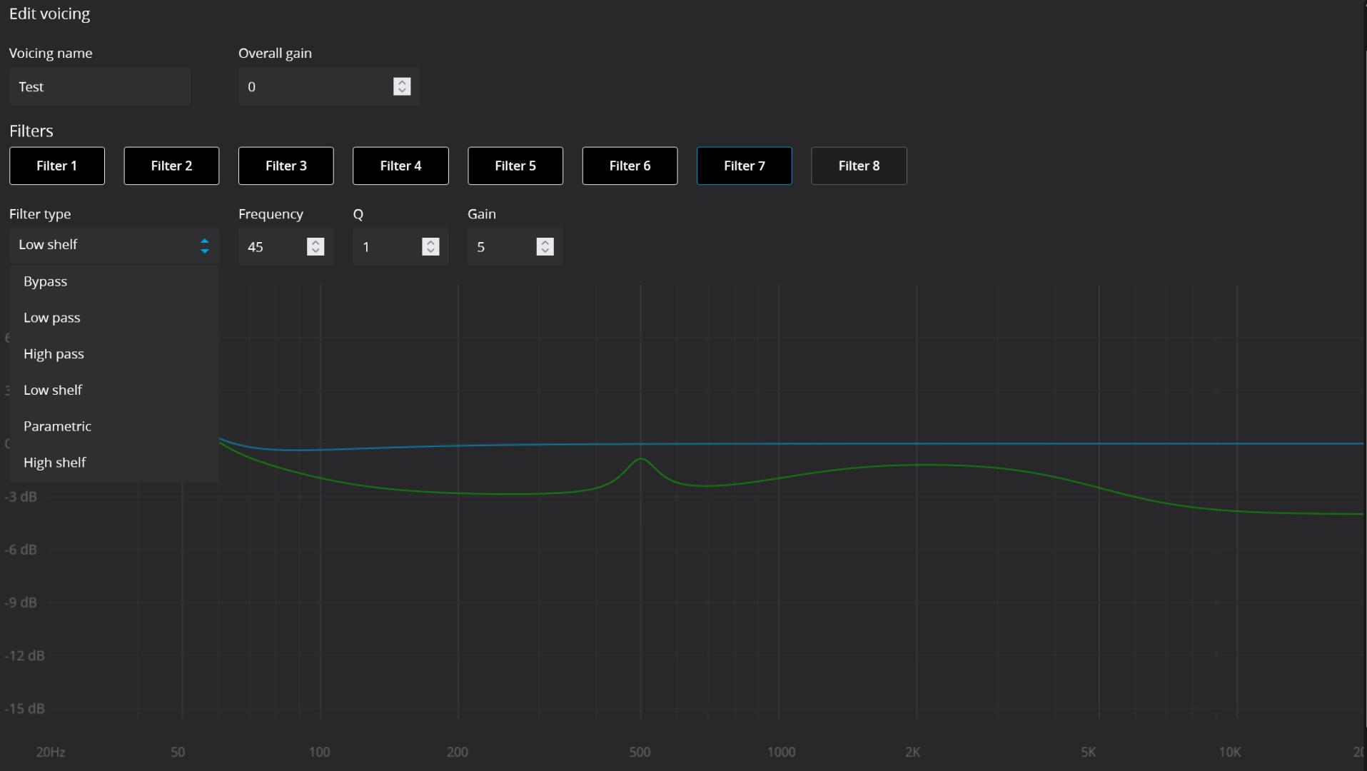

Δεν γνωρίζω και το interface του roomperfect , σε αφήνει να δώσεις εσυ target curve ; Εάν ναι χρειάζονται extra παρεμβάσεις. Οι μετρήσεις του rew που έβαλες είναι από μια θέση την κεντρική ; Εάν είναι από μια δοκίμασε να μετρήσεις με τη μέθοδο του κουνιστού μικροφώνου, με μια μέτρηση στο κέντρο δεν βγάζεις κανένα συμπέρασμα.
1.638
2.761
Βάλτο στα 80 τρέξτε το και μέτρα ξανά.

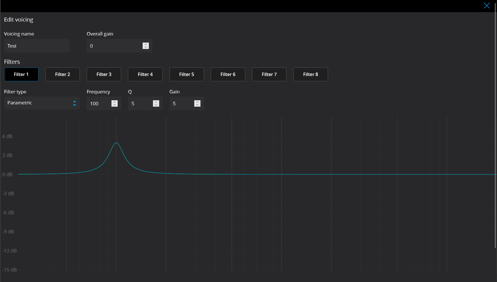

Δε σε αφήνει να δώσεις target curve. Έχει κάποια voicings τα οποία τα βάζεις μετά και αλλάζει ο ήχος ή φτιάχνεις δικό σου. Θα φτιάξω ένα και θα κάνω παρεμβάσεις στις μετρήσεις μου. Βέβαια, θα ισχύουν και στα δύο ηχεία και όχι σε κάθε ένα ξεχωριστά. Μπορείς να κάνεις μέχρι και 8 παρεμβάσεις σε κάθε target curve. Οι παρεμβάσεις μπορούν να είναι στο σύνολο ή για μιά συχνότητα ή από μία και πάνω ή από μία και κάτω. Έχει διάφορα
Οι μετρήσεις είναι μόνο από μιά κεντρική θέση. Δεν ήθελα να κάνω περισσότερες επειδή έχω ορίσει στο roomperfect μία θέση ακρόασης. Γενικά μετράει πολύ διαφορετικά από dirac, audyssey,mcacc, trinnov. Θέλει μία θέση κεντρική και μετά σε διάφορα ξεκάρφωτα σημεία εντός του χώρου ακρόασης και σε διαφορετικά ύψη.
Από προσωπική εμπειρία με το RoomPerfect του Lyngdorf, θα σου συνιστούσα να ορίσεις την ακρόαση στην επιλογή Global, όχι στην επιλογή Focus.
Δεν έχω επιχειρήματα βασισμένα σε μετρήσεις. Στο τυπικό σαλόνι μου που λειτουργούσε τότε ο Lyngdorf, είχα την αίσθηση ότι στη θέση Global έπαιρνα περισσότερη μουσική πληροφορία, από ότι στη θέση Focus.
