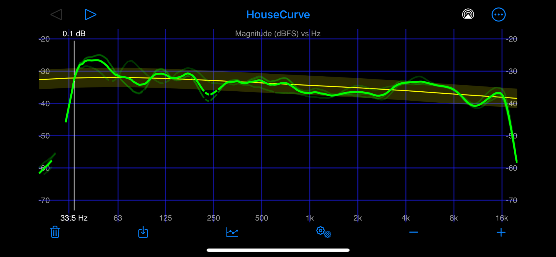

Αυτό το παθαίνω στο δεξί ηχειο που είναι στη γωνία. Το αριστερό είναι σχεδόν φλατ στις 150-400, με ένα τεράστιο καρφί στα 45-50hz.
Αν καταφέρω να μαζέψω το δεξί στα μεσαία, από τα control του pre το μπασο μαζεύεται κάπως μέχρι να έρθουν τα sub για να γίνει σωστή δουλειά.

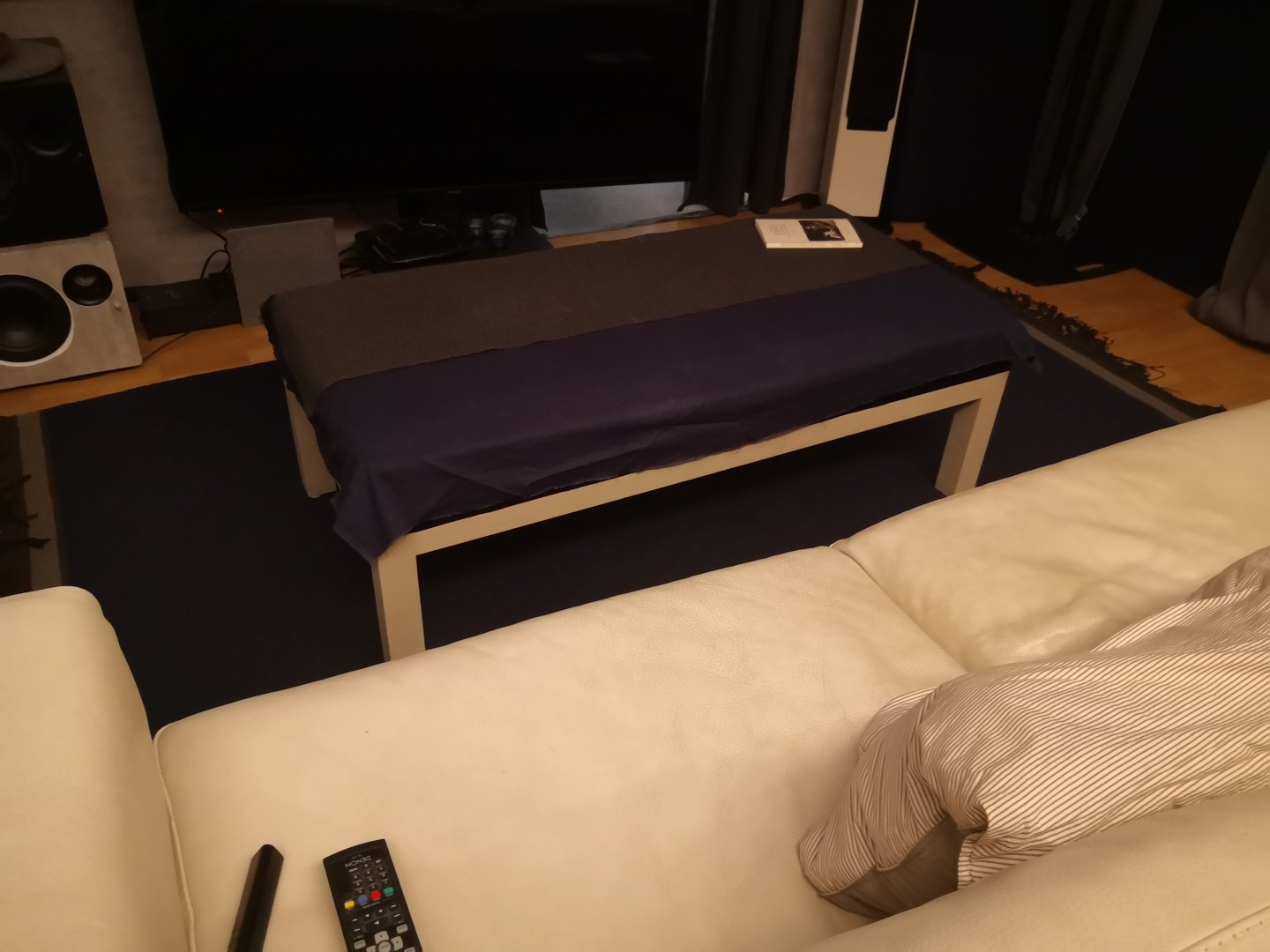

Το τραπεζάκι καλώς η κακώς εκεί θα μείνει...σαλόνι ειναι. Και πρέπει να ακουμπάω και κάπου τα κόψιδια. :p

ΥΓ2. Δεν μπορώ να καταλάβω γιατί έχω τόσο μεγάλη αποκλίση από το δεξί στο αριστερό σε αυτές τις συχνότητες. Τοίχο έχω και τις δύο μεριές πλάι από το ύψος του τουιτερ και Πισω. Μπροστά οκ αλλάζει το έργο.
Παίζει να το ενοχλεί πλαϊνό πάνελ; μήπως θέλει πιο λεπτό να μη τραβάει τόσο χαμηλά;
Δεν εμφανίζεται τόσο μεγάλη απόκλιση όσο νομίζεις. Εκτός από sub πρέπει επιπλέον να έχεις και τρόπο για κροσάρισμα και delays, εκτός και αν σκοπεύεις να πας σε κλασσικό ακουστικό κροσάρισμα με τα main να παίζουν full range.

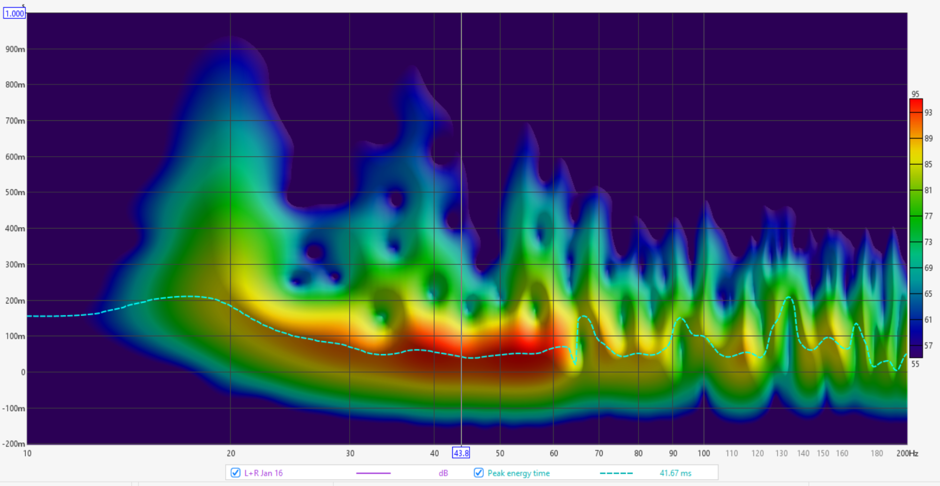

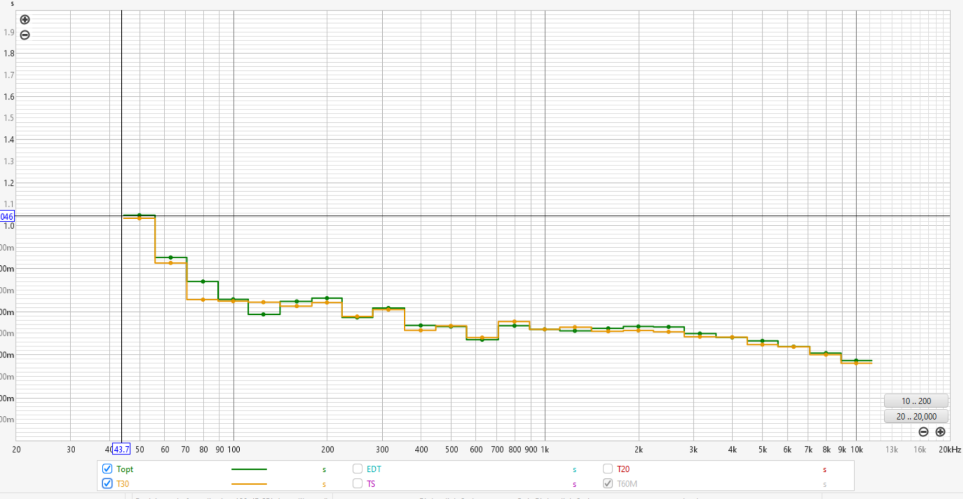

Έβγαλα rt60 και spectrogram.
Το νήμα σου με έβαλε στο τρυπάκι να κάνω μετρήσεις.
Έχω το μικρόφωνο περίπου 3 χρόνια. Τόσες μετρήσεις όσες έκανα σε 2 μέρες, δεν έχω ξανακάνει.
View attachment 319101 View attachment 319102

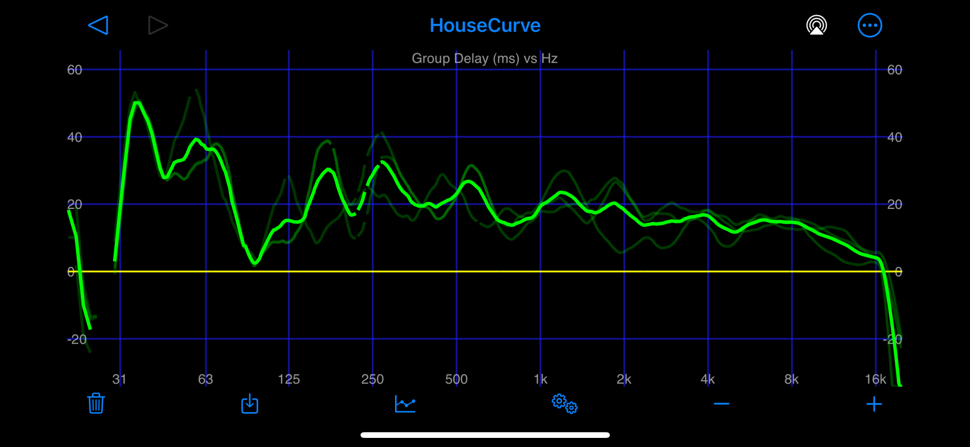

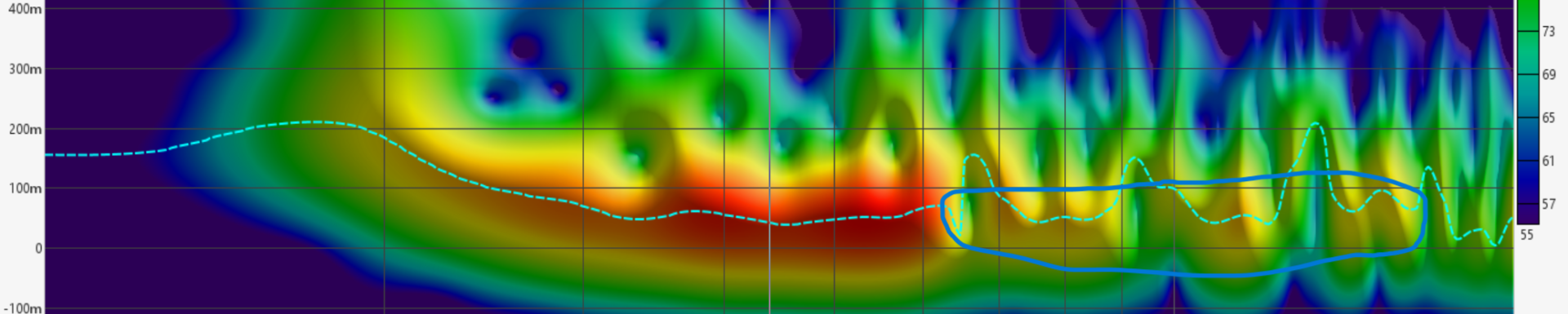

Εδώ στο spectrogram εμφανίζεται σοβαρό group delay και πάνω από τη ζώνη των sub. Η αιτία γι αυτό πρέπει ν'αναζητηθεί.

Τα main λογικα θα τα κόψω στους 60-80, ανάλογα που θα μετρήσει καλύτερα να μειώσω το καρφί στα 45-50. Μου δούλεψε καλουτσικα έτσι με τα μικρά που έφερα.
Εκτός και αν πέσει κούρεμα με το dirac και τα αφήσω να βαρανε full range.
Εγω το τραπεζάκι το θέλω πιο πολύ χωρίς πλάκα για να βάζω τα ποδια πάνω.
Για ακροάσεις τοποθετώ απορροφητικό υλικό. Απ το να μετακινεί κάποιος το τραπεζάκι καλύτερα να το καλύπτει για κριτικές ακροάσεις :tongue::biggrin:

Συνεχόμενη απόκλιση τάξης 50 msec με τοπικές κορυφώσεις άνω των 100 για τρίτη προς τέταρτη οκτάβα θεωρείται άκρως αντιληπτό... Λέω να μη θιγούν και όσα φαίνονται στις πρώτες οκτάβες που κρίνω πιο διαχειρίσιμες μέσω των sub...

Οριακή τιμή στη ζώνη 100-200 Hz λογαριάζονται τα 10-5 msec αντίστοιχα, Η εμφανιζόμενη απόκλιση είναι πενταπλάσια έως δεκαπλάσια και άνω σε σχέση με το όριο αντιληπτότητας και μάλιστα είναι συνεχόμενη αντί να είχε μονάχα τοπικές αποκλίσεις.
Στις δύο πρώτες οκτάβες - παραβλέπεται η κατάσταση κάτω από τα 25 Hz περίπου - η απόκλιση είναι συνεχόμενη σε υψηλότερη τιμή χωρίς έντονες ανωμαλίες από ιδιορρυθμούς, φαινόμενα boundaries ή εκτροπή στη συνέργεια πηγών για τις βαθιές χαμηλές, οπότε μπορεί να γίνει διαχείριση των sub ώστε να βελτιωνόταν.

O ίδιος θίγω το group delay στη ζώνη που φαίνεται να έχει ξεφύγει όχι επειδή κρίνω ότι είναι ασθένεια ηχείων - χώρου αλλά ως σύμπτωμα για ασθενικό στήσιμο που θα έπρεπε να βελτιωθεί.
Δεν αναμένεται να διορθωθεί από οποιοδήποτε ΄΄θαυματουργό΄΄ DSP. Επίσης αξίζει να διευκρινιστεί άμα το spectrogram που ανήρτησε ο bonepeeler2 αφορά σε δικαναλικό ή πολυκαναλικό setup.

Ούτε εγώ τα πάω καλά το με το group delay στις χαμηλές συχνότητες . Και έκανα κανονικές μετρήσεις τώρα με calibrated mic.
Σε κάποια σημεία που έχει κενά δείχνει έλλειψη ακρίβειας στη μέτρηση ως προς το σήμα που έλαβε το μικρόφωνο .
