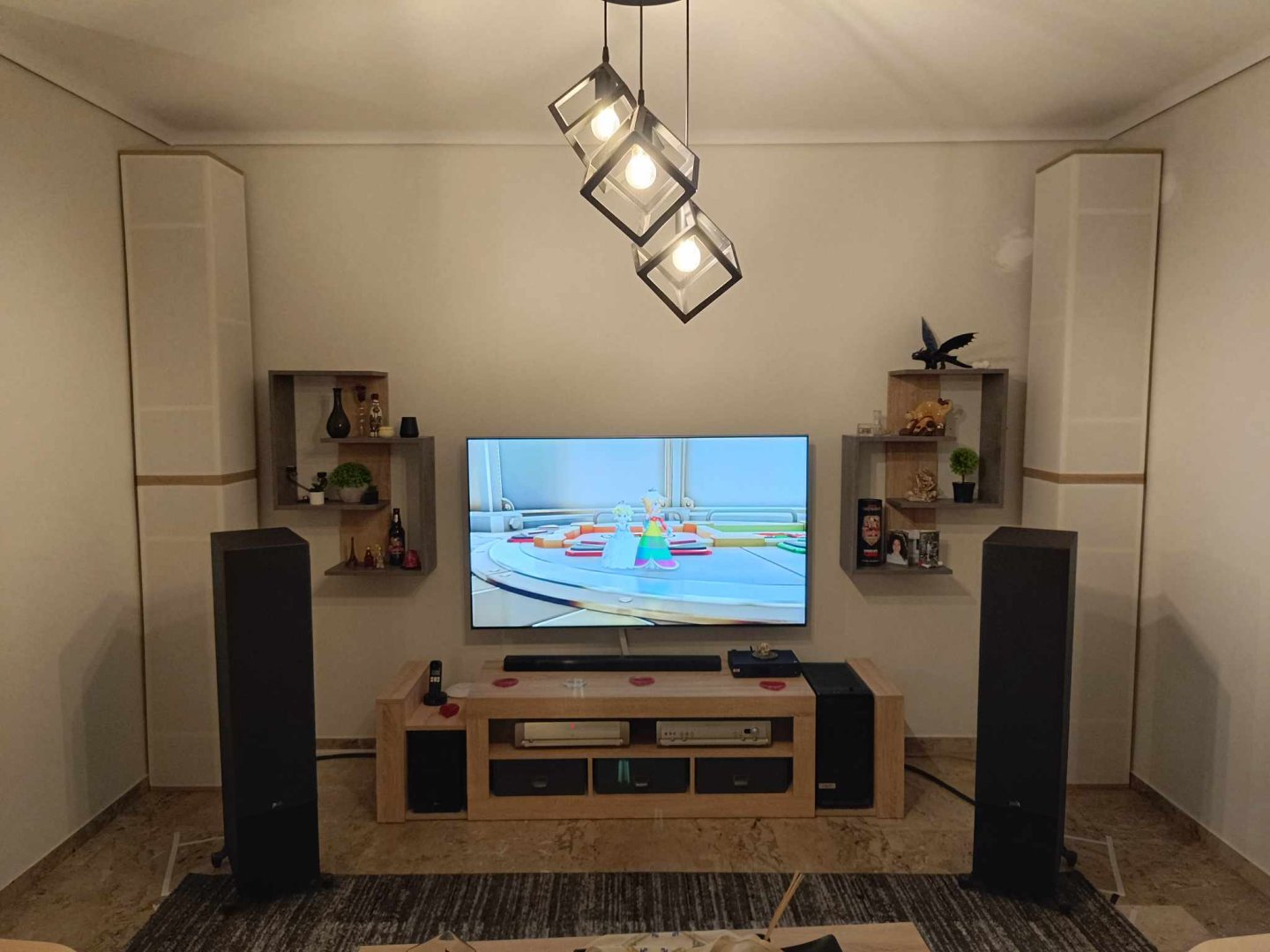

Αξιώθηκα η κουφάλα και τελείωσα τις κολώνες.
Μπήκε ξύλο πάνω κάτω για να πατάνε καλύτερα, να κρύψει τις ατελείες πάνω και να μην αφήσει το πανί να σέρνεται κάτω και γίνει σαν την μαυριλα του ear όταν ακούει δικαναλα.
Αν από πίσω προσθεσω καμιά 4-5 πόντους βαρύ υλικό (δεν θα φαίνεται καθόλου , θα κάνει τίποτα η τσάμπα κόπος;)
Επίσης ψαχνω λύση να βάλω ένα πίνακα μπροστά από την τηλεόραση (από πίσω λέω να βάλω την παπάρια που βάζουν κάτω από τα πλυντήρια)και να σηκώνεται ανώδυνα όταν θέλω να δω.
Πολλά ζητάω ξέρω , αλλά μου αρέσει σαν ιδέα.
Αλλιώς σκεφτόμουν κάτι σε πανί με τσόχα από πίσω να κόψει όσο κόψει...
Για πείτε καμιά ιδέα, έχει δοκιμάσει κανείς κάτι;

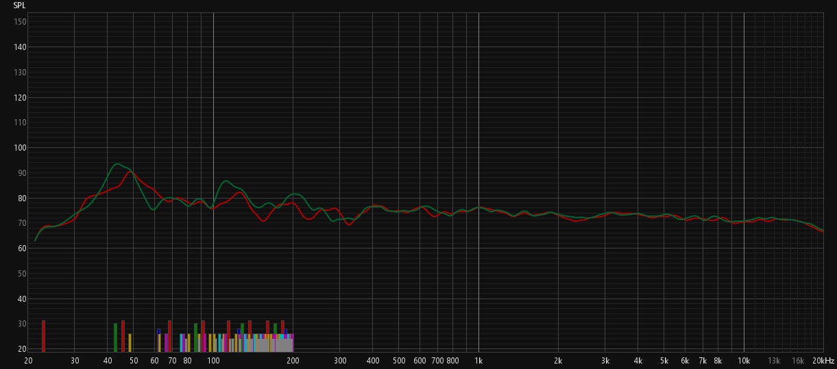

Επανέρχομαι δημητριος με τελευταίες μετρήσεις.
Σε κλίμακα των 10db
Rt
Και ένα προηγούμενο από παρόμοια κοντινή θέση αλλά παλιότερο γράφημα.
Στο 1ο γράφημα δεν μπορώ να βρω την πηγή του dip στα 200-300 hz. Είναι περίπου 5db από τα 74-75db που μέτρησα.
Κάλυψα τραπεζάκια με υλικό, κάλυψα τον καθρέφτη πίσω, σκατουλες εκεί ακάθεκτο.
Αλλαγή είδα μόνο στις ψηλές και αυτή ήταν της τάξης του ενός db.
Την tv δεν κάλυψα γιατί δεν θα έβλεπα να μετρήσω.
επιπλέον έβαλα ένα πάνελ πίσω από το ηχείο, πάλι μικρό αλλαγές , άντε να έριξε το dip 1db.
Όπως και να τα βάλω παραμένει....καμμιά ιδέα
ΥΓ τα ηχεία είχαν στα ποδαράκια λαστιχένια καλύμματα. Τα έβγαλα και πατάει το καρφί κάτω τώρα.
μάζεψε κάτι σκαμπανεβάσματα στα μεσαία, μου έδωσε σκαμπανεβάσματα στα ψηλά από 5-6k και πάνω.....wtf

Το φωτιστικό σου είναι περίεργο Αντρίκο.
Για τις υψηλές παίζει να σου κάνει νούμερα.
1.467
3.399
ΥΓ. Λες να φταίει λο
Επίτηδες το πήρα να κάνει ντιφιουζιον μη του γαμ......... Χαχαχαχχαχα
Λες ρε να είναι από εκεί και να τραβάω τα βυζιά μου ;

Ίσως ένα χοντρό χαλί μπορεί να μειώσει τις ανακλασεις από το δάπεδο στις χαμηλές συχνότητες που προκαλούν παρεμβολές και μπορεί εν μέρει να ευθύνονται για το dip . Δε νομίζω όμως να το εξαφανίσουν, όμως μπορεί να το μετριάσουν…
771
1.447
Δεν υπάρχει τέτοιο μαγικό χαλί. Ότι χαλί και να πάρει οι "χαμηλές" θα το περνάνε λες και δεν υπάρχει τίποτα.
Εδώ περνάνε οικοδομές ολόκληρες και φτάνουν απ τον τρίτο στο ισόγειο , τι να κάνει ένα χαλάκι;
2.267
2.444
200-300 hz είναι το dip όμως και το μήκος κύματος γίνεται αρκετά μεγάλο από τα 100hz και κάτω . Τέλος πάντων μια ιδέα που είναι απλή είπα
