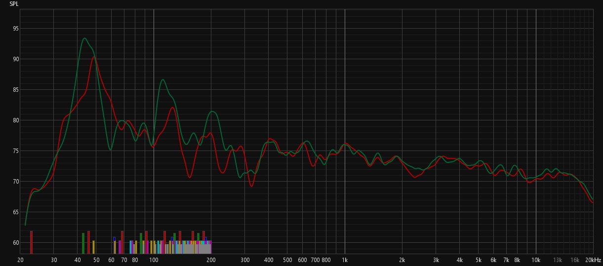

Επανέρχομαι δημητριος με τελευταίες μετρήσεις.
Στο 1ο γράφημα δεν μπορώ να βρω την πηγή του dip στα 200-300 hz. Είναι περίπου 5db από τα 74-75db που μέτρησα.
Κάλυψα τραπεζάκια με υλικό, κάλυψα τον καθρέφτη πίσω, σκατουλες εκεί ακάθεκτο.
Αλλαγή είδα μόνο στις ψηλές και αυτή ήταν της τάξης του ενός db.
Τα σκαμπανεβασματα ειναι αποτελεσμα πολλων και αρκετα διαφορετικων συντελεστων. Αν μας πεις τις ακριβεις διαστασεις του δωματιου, τις αποστασεις των ηχειων απο πισω, και πλαινους τοιχους, την αποσταση απο τα ηχεια εως το μικροφωνο που εκανε τις μετρησεις και τις αποστασεις των γουφερ απο το πατωμα (του καθ ενος ξεχωριστα) θα μπορεσουμε να βρουμε ακριβως απο που προερχονται. Χονδρικα, τα peak στα 44 & 49Ηz ειναι room modes, τα ripple μεταξυ 60-100Ηz και 120-200 ειναι μαλλον αντανακλασεις απο το πατωμα απο τα δυο γουφερ και το ευρυ dip στα 80 (που μετριαζεται απο τα peaks στα 60-100) και στα 160 ειναι μαλλον απο τον πισω τοιχο και ισως και το πατωμα η τους πλαινους τοιχους Το dip στους 200-300 κυκλους ειναι ακυρωση απο τον πισω τοιχο κατα 99% μια που ταιριαζουν με τα αντιστοιχα peaks στους μισους κυκλους.
Τα room modes μπορεις να τα αντιμετωπισεις με απορροφηση μεγαλου παχους (οχι τα αστεια 7 και 10 εκατοστα, τουλαχιστον 20 και επιπλεον κενο απο τον τοιχο) αλλα τα dip θελουν απλα αλλαγη στην τοποθετηση η στη θεση ακορασης.
Για κατι παραπανω θες 2 sub και dirac

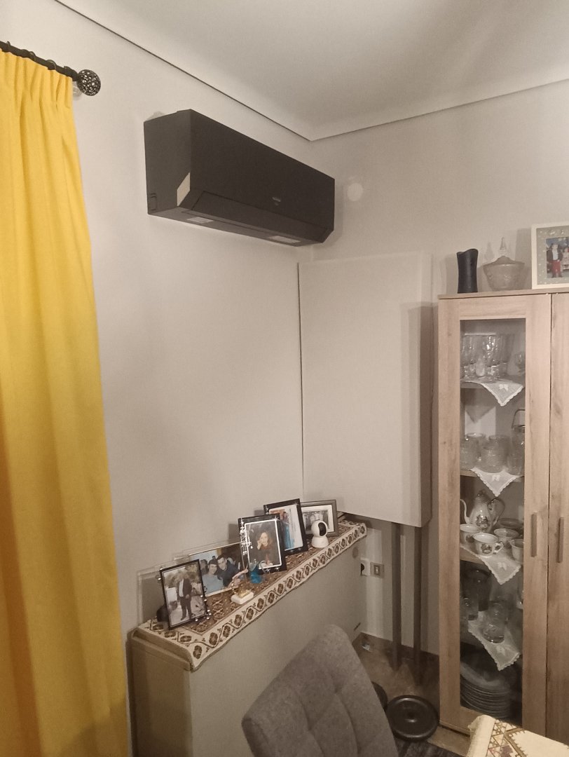

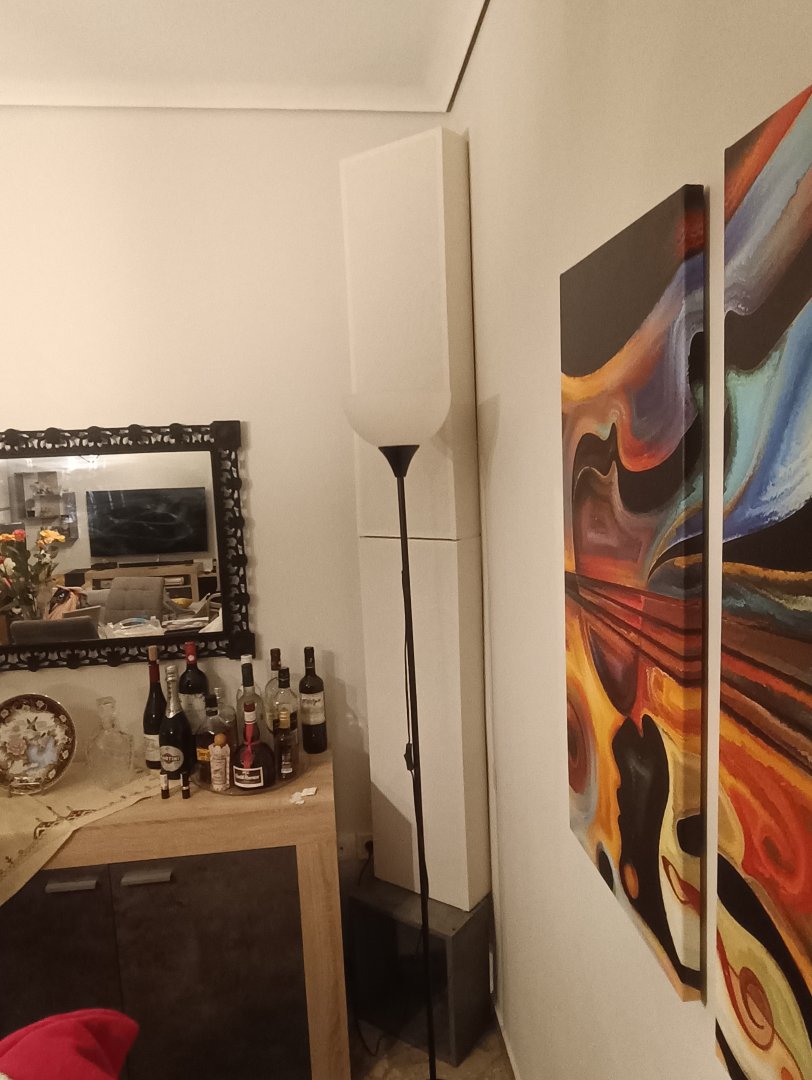

Άλλαξα λίγο τα πάνελ πίσω και τα έβαλα έτσι. Να δω μήπως μαζέψει τίποτα.

Το σιγουρο ειναι οτι το εχεις παρει στα σοβαρα και εχεις κανει πολυ αξιολογη προσπαθεια μεχρι τωρα. Πιστευω οτι μολις βαλεις τα δυο sub θα λυθουν πολλα απο τα προβληματα που εχεις τωρα (και θα ερθουν στην επιφανεια καινουρια 😂)

πάντως σε γενικές γραμμές 2 σημεία έχω εντοπίσει που φουσκώνει το μπάσο πολύ, και εκει δεν πάιζει να κάτσω ποτε. Κατά τα άλλα αν εξαιρέσεις τις ψιλες που χάνω λίγο, μια χαρά το ακούω (μη πω ότι σε κάνα 2 σημεία μου ακούγεται και πιο στρωτό...)
Θα το κάνω όμως έτσι για να δω τι παίζει και θα τα το ανεβάσω.

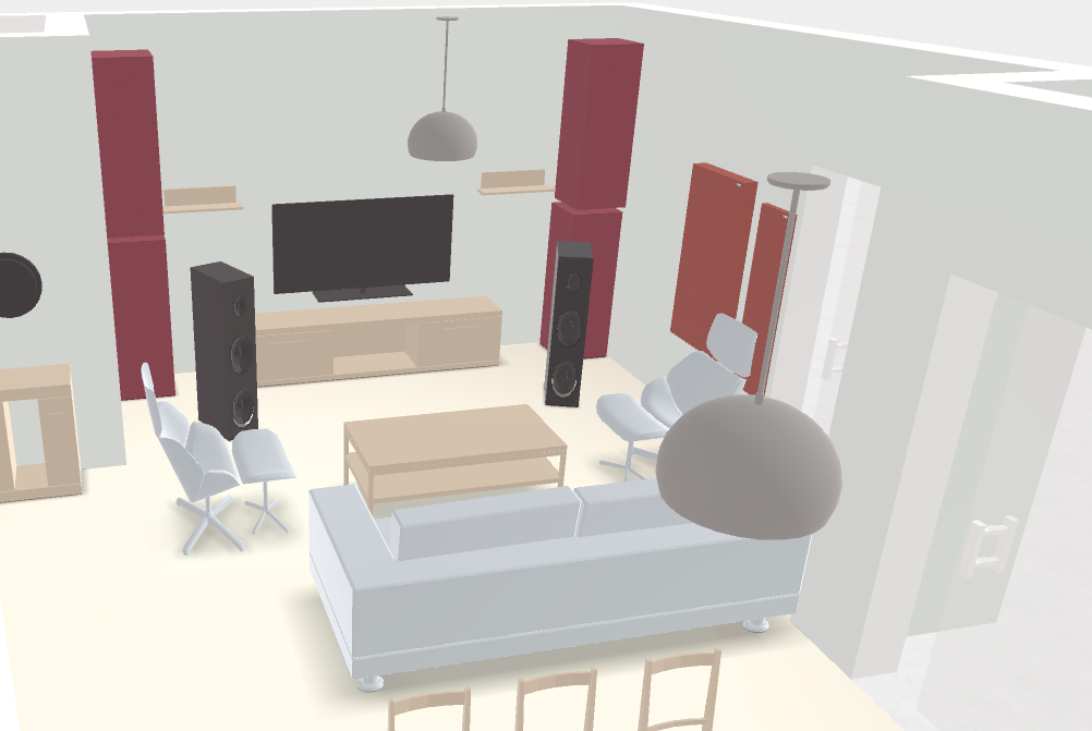

Τα σημεία που έχω βάλει πανελ με κοκκινο.
Μπορεί να φτιάξω και ένα κινητό για να βάλω στην εξώπορτα καθώς εκεί σκάνε οι πρώτες ανακλάσεις του αριστερού ηχείου. Δεν ξέρω κάτα πόσο θα κάνει δουλειά βέβαια καθώς ειναι 4 μέτρα από την MLP.
Αλλά δεν μπορώ να βάλω με εξαίρεση μια ιδιοκατασκευή που θα μπει με το φωτιστικό στο ταβάνι πάνω από τραπεζάκι του σαλονιου και της τραπεζαρίας.

Το πανελ αυτο μπορεις να το βαλεις διαγωνια ωστε να σχηματιζει τριγωνο με την γωνια και να κερδισεις αρκετη επιπλεον αποροφηση απο το κενο απο πισω του.
Επισης το κενο αναμεσα στο σκρινιο και το καλοριφερ πιστευω ευκολα χωραει ενα κυβο απο πετροβαμβακα
