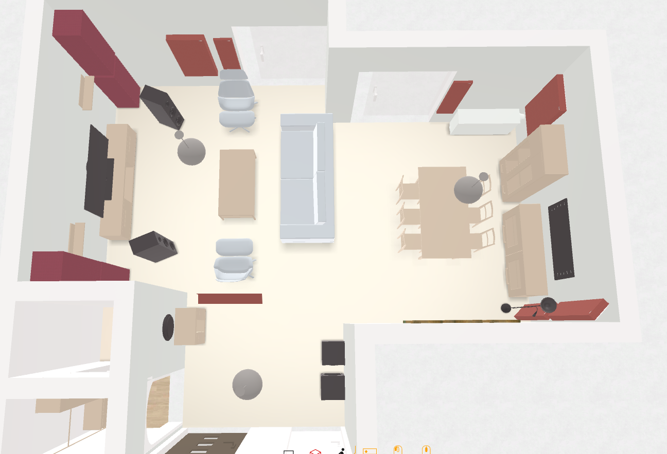

Το πανελ αυτο μπορεις να το βαλεις διαγωνια ωστε να σχηματιζει τριγωνο με την γωνια και να κερδισεις αρκετη επιπλεον αποροφηση απο το κενο απο πισω του.
Επισης το κενο αναμεσα σατο σκρινιο και το καλοριφερ πιστευω ευκολα χωραει ενα κυβο απο πετροβαμβακα
Το έχω σκεφτεί αλλά εκεί παίζει πιθανή θέση για το ένα sub. To αλλό με το διαγώνιο σιγά σιγά μην μου πάθει κάνα εγκαφαλικό η κυρά. (είναι πολλές οι αλλαγές)

Μπορεί να φτιάξω και ένα κινητό για να βάλω στην εξώπορτα καθώς εκεί σκάνε οι πρώτες ανακλάσεις του αριστερού ηχείου. Δεν ξέρω κάτα πόσο θα κάνει δουλειά βέβαια καθώς ειναι 4 μέτρα από την MLP.
Aυτο που μπορεις να κανεις ειναι να φτιαξεις ενα φορητο πανελ αρκετα μεγαλο αν σε παιρνει, πχ 1Χ1.8μ να μπει εκει που τελειωνει ο τοιχος ωστε να προσφερει και λιγη ανακλαση (με απλα λογια να μην ειναι μονο αποροφηση, να εχει και ανακλαστικη επιφανεια εμπρος) να ισορροπει με το δεξι ηχειο.
Μπα δεν το βλεπω για εκει το sub. Εγω το βλεπω ειτε για εμπρος γωνιες, ειτε εμπρος αριστερη γωνια και γωνια διπλα στον καναπε.
Αλλα εννοειται οτι για να γινει κατι τετοιο θες σοβαρα εργαλεια για ενσωματωση/ισοσταθμιση

Παρεμπιπτόντως η γωνία δεξιά του καναπέ (όπως Κάθεσαι ), είναι ιδανική για το ένα σαμπ, όχι μόνο χωροταξικά, αλλά θα ενισχύει το μπάσο λόγω γωνίας. Εικάζω μάλιστα ότι ίσως έχει και γωνιακό υποστύλωμα.

Ο πιο ευκολος τροπος να βρεις απο που προερχονται τα dip στην αποκριση ειναι να κανεις τρεις διαδοχικες μετρησεις με τα ηχεια 1) στην θεση που ειναι τωρα, 2) 30 εκατοστα πιο πισω, 3) 30 εκατοστα πιο μπροστα χωρις να αλλαξεις θεση στο μικροφωνο ωστε να δεις προς τα που μετατοπιζονται τα peak και τα dip. Ετσι θα δεις ποια περιοχη επηρεαζει η ανακλαση απο τον πισω τοιχο και με ποια μετακινηση θα φερεις την ακυρωση εκει που θες. Οταν θα βαλεις τα sub, θα φροντισεις η ακυρωση απο τον πισω τοιχο να πεφτει σε συχνοτητα που θα παιζει πλεον απο τα sub.
