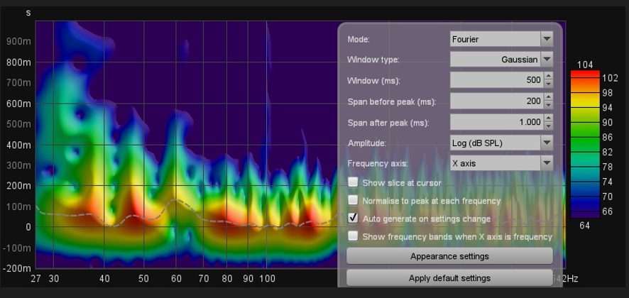

Ούτε εγώ τα πάω καλά το με το group delay στις χαμηλές συχνότητες . Και έκανα κανονικές μετρήσεις τώρα με calibrated mic.
Σε κάποια σημεία που έχει κενά δείχνει έλλειψη ακρίβειας στη μέτρηση ως προς το σήμα που έλαβε το μικρόφωνο .
Δείξε παράσταση group delay μέσω REW με κατακόρυφη διαβάθμιση από -50 msec έως 100 msec ή προτιμότερα spectrogram στη ζώνη 20-200 Hz με τον κατακόρυφο άξονα από -200 msec έως 1000 msec.
Χτες το βραδυ ανοιξα το rew για πρωτη φορα, το κατεβασα και ασχοληθηκα για 5 λεπτα . Κρατησα ενα screenshot. Εκει που επρεπε να ρυθμισω σταθμες το πηγα στα 85 γιατι μου ελεγε input level low και ενω δυναμωνα την ενταση για να ματσαρει και παλι το ιδιο ελεγε. Τελος παντων πηγα και εκανα μετρηση και το sweep μου φανηκε χαμηλο σε ενταση αλλα τα db ανεβηκαν πολυ. Τελος παντων θελει λιγο ψαξιμο αυτο δεν ειναι τοσο ευκολο στη χρηση και χανεσαι καπου. Ελπιζω να μην εκανα καποια ζημια. Μονο μια μετρηση εκανα ξερω δεν ειναι σωστο και επρεπε να κανω γυρω απο την θεση ακροασης, αλλα το δοκιμαζα.
Το καλωδιακι ηταν μικρο που συνδεοταν το μικροφωνο στο laptop οποτε δεν ειχα ελευθερια κινησεων. Φορτωσα τα cal files και συνδεσα τον υπολογιστη με bluetooth με τον ενισχυτη. Δεν υπαρχει αλλος τροπος συνδεσης.
Οποτε αν εξετασουμε την ομοιομορφη κατανομη ενεργειας χωρις ουρες, εδω το κοκκινο ειναι 104db... Ειναι αληθινο αυτο οτι επιασε 104db? Μετρηση απο 2.5μ
Δεν εβρισκα πως να βγαλω το μενου απο τη μεση.

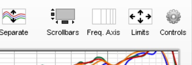

Με το εικονίδιο Controls άνω δεξιά του πίνακα:
Επαναλαμβάνεται κιόλας πως άμεσου ενδιαφέροντος είναι η ζώνη 20-200 Hz, οπότε να οριστεί επί του οριζόντιου άξονα.
Κατανοώ πόσο άβολη μπορεί να είναι η εξοικείωση με νέα προγράμματα, αξίζει όμως η προσπάθεια με τον απαιτούμενο χρόνο. Προμηθεύσου UMIK που διαθέτει και μακρύ mini-USB καλώδιο στη συσκευασία του. Πρέπει επίσης κάθε φορά να περιγράφεις ακριβώς τι ηχεία εκπέμπουν στην αντίστοιχη παράσταση. Με αυτό που δείχνεις αποκλείεται να εκπέμπουν τα Elac Carina μόνα τους. Επομένως να συμπληρώσεις τι τα συνοδεύει και υπό ποια συνθήκη διαχείρισης στο σήμα.

Θα το ξανά κοιτάξω. Τι εννοείς αποκλείεται να το εκπέμπουν τα Elac μόνα τους ; Δεν έχω αγοράσει sub
Είναι απίθανο η καταγεγραμμένη ενέργεια στη ζώνη 30-50 Hz να οφείλεται στην εκπομπή των Elac.
Μπορεί να είναι ο χώρος δεν έχω λόγο να πω κάτι που δεν ισχύει …

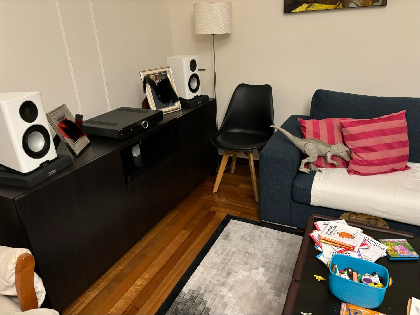

Δεν επιμένω ότι σίγουρα είναι αυτό , αλλά κάνω μία σκέψη. Το δεξί ηχείο είναι δίπλα σε γωνία.
Μήπως είναι από αυτό ?
Μπορεί . Αλλά το αριστερό ηχείο απέχει πολύ από τον τοίχο . Πάντως αυτός ο υπό χώρος γίνεται πραγματικά pressurised όταν υπαρχει αντίστοιχο περιεχόμενο
