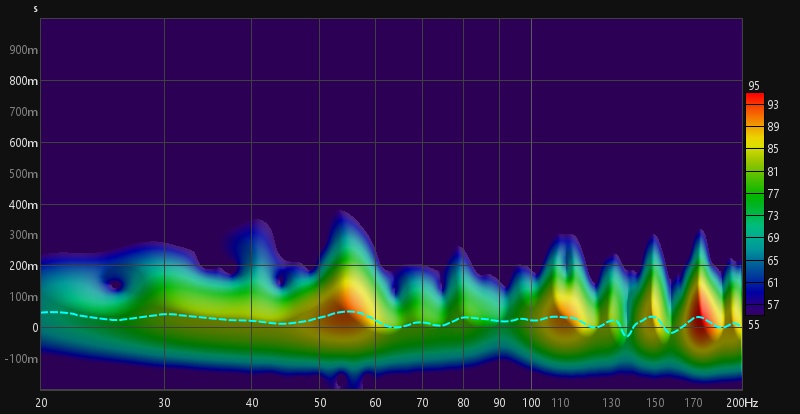

Το κοκκινακι στο Σπέκτρο πρέπει να το κανεις να είναι μια ευθεία παχιά γραμμή και αυτά που φαίνονται σα φλόγες να τα ελαχιστοποιήσεις . Δε νομίζω ότι τα ηχεία σου αντιμετωπίζουν αξιόλογη έλλειψη ενέργειας 100-200 hz απλώς τα μπάσα σου είναι υπέρ τονισμένα και φαίνεται έτσι . Χαμήλωσε τα και φέρτα κοντά σε έκαστο ηχείο για να είναι και πιο ευθυγραμμισμένη η φάση .
Μη τα κροσαρεις ψηλά . Γύρω στα 50hz με -24b slope θα δοκίμαζα εγώ
1.467
3.398
Σήμερα το έπαιξα σπυρος σούλης....μα το θεό δεν τα ξανα ακουμπάω ποτε.
Το 40-45 το τρώω από ταβάνι. Δεν ανεβαίνει με τίποτα.
Το 120-200 το τρωω απο πλαινο, όπου και να τα βάλω χώρος να απέχουν απο τους πλαινους 1+ μέτρο δεν υπάρχει, εκτός αν πάει το τριγωνο στο διάολο και εχουν άνοιγμα 2 μέτρα και ειναι μεσα στη μέση σα μαύρα πέη.
Mini dsp το επόμενο βήμα, μέχρι τότε μια χαρά ειναι.

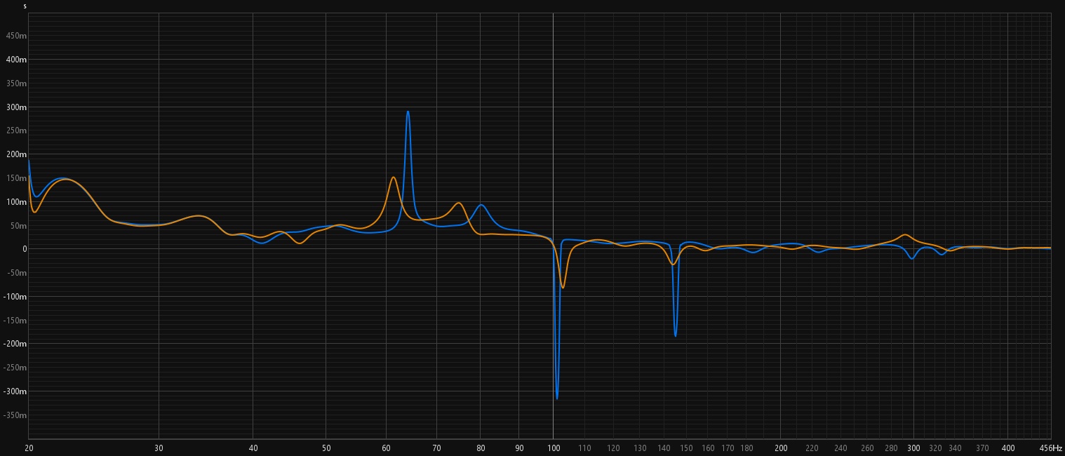

Δοκίμασες να κολλήσεις τα ηχεία στους τοίχους να δεις αν φεύγει η ακύρωση;
Δε φτάνει το καλώδιο!το ειχα κάνει στην προηγούμενη θέση που τα είχα. Εφτιαχνε αυτή χάλαγε άλλο.
το 40ρι ειναι εκει μόνιμο
1.467
3.398
sub στα 100 main στα 80
Θα τα εβαζα μαζι στα 80 αλλά το sub στα 100 βοηθαει αρκετά εκει στη τρούπα

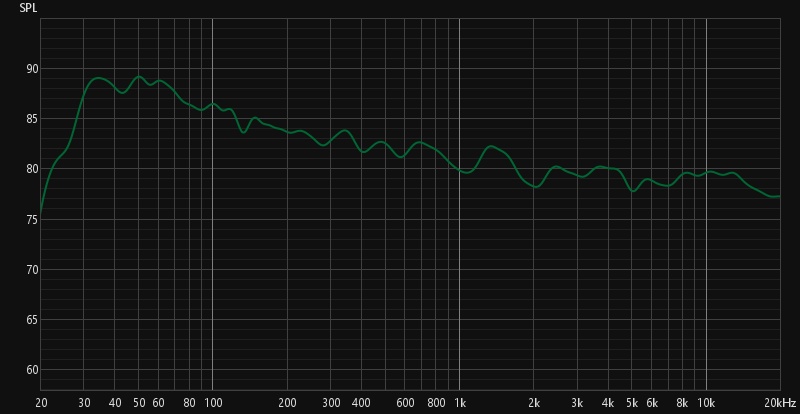

Τα 80 hz και τα 100 για τα ηχεια σου ειναι παρα πολυ ψηλα. 80 κροσαρουν για δορυφορους τυπου creative megaworks 😅. Μπορεις να τα πας πιο κοντα στον τοιχο και πιο κοντα μεταξυ τους.

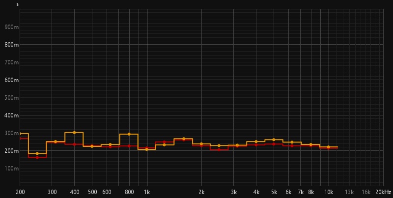

60-100 έχεις ένα έλλειμμα ενέργειας.
Το RT 60 όμως, είναι άψογο.
