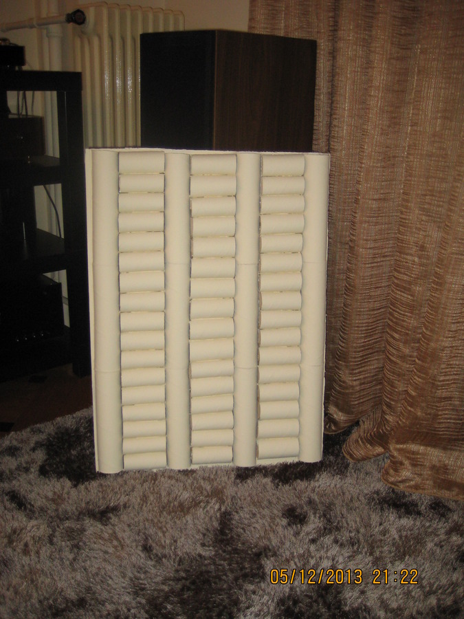

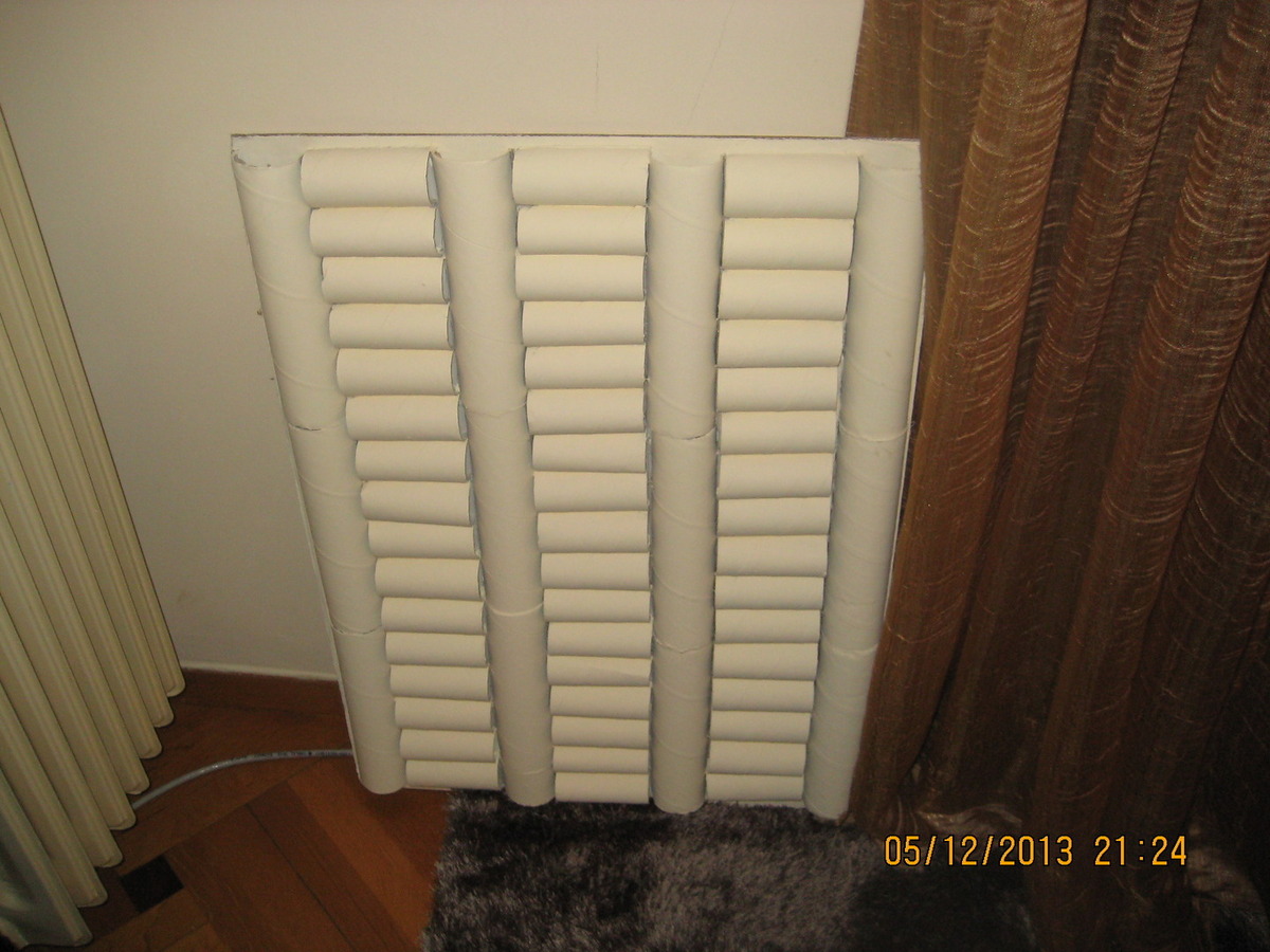

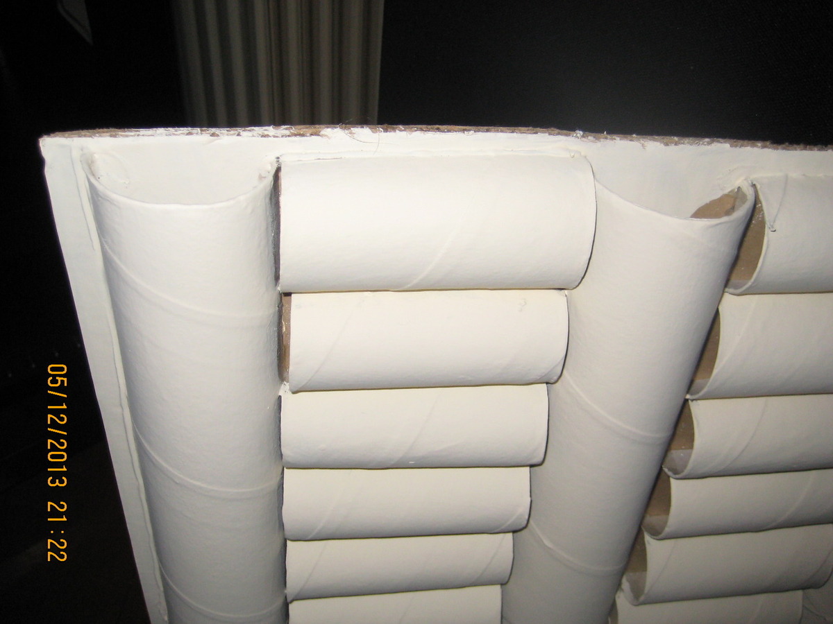

Η κατασκευή τους έγινε αποκλειστικά από χαρτόνι.
Ένα μεγάλο χαρτόνι για την πλάτη και ρολά από χαρτί κουζίνας και τουαλέτας, κομμένα στην μέση και κολλιούνται με ζεστή σιλικόνη.
Ποιο εύκολο δεν γίνεται.
Αν βρω χρόνο το ΣΚ θα τα μετρήσω να δω τι κάνουνε.
2.412
2.566
Καλό! Για πόσο καιρό έπαιρνες τις προσφορές με τα χαρτιά υγείας? :D:lol:
Στηρίζονται κάπου μαθηματικώς αυτά? Λογικά στα poly ε? Αλλά για μικρά μήκη κύματος. Όπως και να έχει πάντως, καλύτερα από γυμνό τοίχο θα είναι και κάποιο σκατερινγκ ψηλά θα κάνουν σίγουρα.
zakman35
1.985
4.008
Ναι αυτό ηταν το κίνητρο, ειναι καλύτερα από γυμνο τοίχο.
Επισης θα δοκιμασω να τα γεμισω με απορροφητικό υλικο. Πιθανων να κανω και μερικες τρύπες με 1mm τρυπανακι.

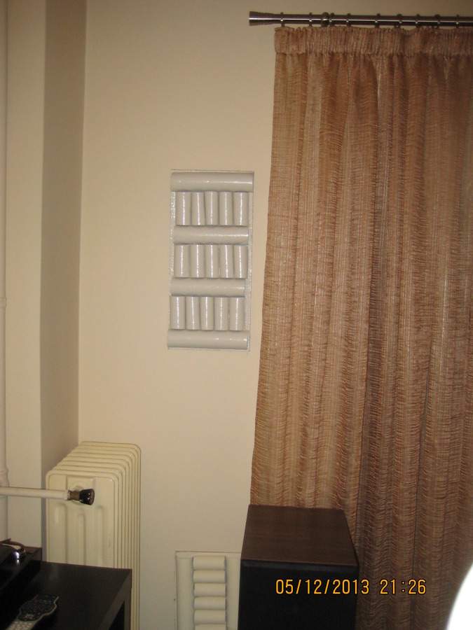

Λοιπόν, δοκιμάζω σε όλα τα πιθανά σημεία τους διαχύτες...τα αποτελέσματα πάντα τα ίδια... σε μικρές γωνίες προσκρουσης, πίσω από τα ηχεία ή πίσω από τη θέση ακρόασης κάνουν θαύματα...σε μεγάλες γωνίες όχι τόσο. Παντού όμως, όπου και όπως και να τα βάλω ισορροπούν πλήρως το rt60 από 700hz και πάνω και μέχρι 4-5k το κάνουν ευθεία, είναι φοβερό! Δεν είχα βέβαια μεγάλες διακυμάνσεις ούτως η άλλως, αλλά όχι κι έτσι! Μπορώ πλέον "περήφανα" να τους παραδώσω.
