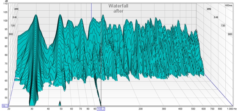

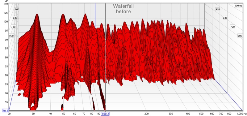

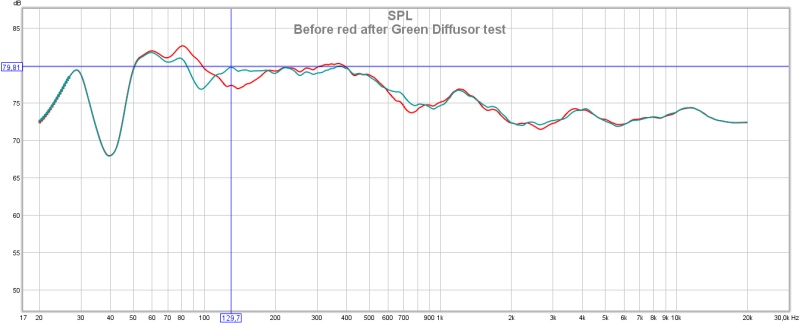

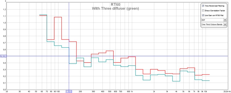

Λοιπόν, κατάφερα και έκανα μετρήσεις το μεσημέρι στα χαρτο-diffusers.
Δοκίμασα διάφορες θέσεις, ακριβώς πίσω από το ηχείο, πίσω και στο κέντρο, στο πλάι και στο πάτωμα.
Οι καλύτερες θέσεις ήταν πίσω από το ηχείο και στο πλάι, όπου υπάρχει ένα έπιπλο πολύ κοντά στο ηχείο (<10 cm).
Η καλύτερη μέτρηση, ήταν με ένα διαχύτη πίσω, ένα στο πλάι (ώστε να καλυφθεί το έπιπλο) και επειδή μου περίσεψε ένας το έβαλα στην γωνία πίσω από το ηχείο.
Δήλαδή 3 διαχύτες στο σύνολο (τσάμπα είναι άλλωστε).
Τα αποτελέσματα
2.412
2.566

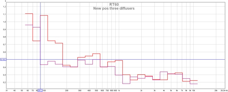

Στην συνέχεια με τα 3 diffusers στην ίδια θέση, έπαιξα λίγο με την θέση του ηχείου και κατέληξα σε αυτό.
2.412
2.566
Έχω την αίσθηση -από το πρώτο διάγραμμα κ' εκ πρώτης όψεως- ότι πιο πολύ ως απορρόφηση δουλεύουν, καθώς η μείωση στο rt ακολουθεί ουσιαστικά τις κορυφές και κοιλιές της αρχικής καμπύλης, με μια έξαρση της απορρόφησης στα 130hz για κάποιο λόγο...αλλά βασικά από το waterfall θα δεις κυρίως τί κάνουν...το ρτ είναι κάπως ενδεικτικό σε μικρούς χώρους αν και δείχνει μια τάση.
2.412
2.566
Λοιπόν...μου φαίνεται πρέπει να φτιάξω βιντεάκι με πριν και μετά...δεν υπάρχει αυτό...τόσες μέρες λόγω δουλειών κλπ δεν είχα κάτσει να ακούσω καθόλου μουσική με τους διαχύτες που έφτιαξα να δω πέρα από τις μετρήσεις τί παίζει ρε παιδί μου....εε...τί να πω βασικά...τέτοια διαφορά δεν την περίμενα να είμαι ειλικρινής....:dance2::beach:

...με μια έξαρση της απορρόφησης στα 130hz για κάποιο λόγο...
Νομίζω οτι αυτή ωφείλεται στους κατακόρυφους, κλειστούς στο ένα άκρο (γιατί πατάνε στο πάτωμα) "σωλήνες" που σχηματίζουν τα τρία ρολά - που συνήθως έχουν μήκος 22-24cm το καθένα. Αν είναι έτσι προκύπτει μία συχνότητα συντονισμού γύρω στα 130-119Hz.

Από τη στιγμή μάλιστα που προσδίδεται έστω και ελάχιστη εσωτερική κλίση σε δίπολα ηχεία(οκτωειδούς ακτινοβολίας),οι υπάρχοντες σχηματισμοί πλευρικής τοιχοποιίας ως προς το συσταθέν τρίγωνο με κορυφές εκείνα και τη θέση ακρόασης θα γίνονται εντός της ζώνης όπου υφίσταται η δίπολη εκπομπή αποδέκτες άμεσης ηχητικής ενέργειας και φυσικά εκπομποί ανακλώμενης ενέργειας πρώτης τάξης.
Γιά την προκύπτουσα άνοδο στάθμης στη ζώνη των 1000 Hz στην απόκριση του δεξιού ηχείου στη θέση ακρόασης,εξέτασε την πλευρική σύνθεση του χώρου όπισθεν και αριστερά ως προς τη θέση ακρόασης και όπισθεν και δεξιά ως προς το δεξί ηχείο...
