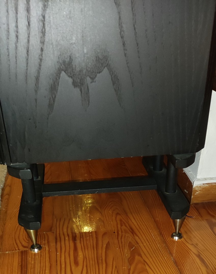

Γειά σας παιδιά.
Έχω 2 ηχεία δαπέδου που θέλω να ξαναχρησιμοποιήσω, με νέους ενισχυτές, και έχω προβληματιστεί λίγο με την τοποθέτηση τους πάνω στο παρκέ. Τα ηχεία μου είχαν έρθει με αυτές τις βάσεις.
Νομίζω ότι πρέπει να τις ξεφορτωθώ αφενός γιατί σηκώνουν το ηχείο σε σημείο το tweeter να βρίσκεται αρκετά πάνω από το επίπεδο του κεφαλιού μου και αφετέρου γιατί αν καταλαβαίνω σωστά, ακίδες και μάλιστα σε παρκέ και μάλιστα κακής ποιότητας δεν είναι ότι καλύτερο.
Το προτείνεται σε αυτές τις περιπτώσεις, σορμποθάνη? Έχω δει τα μεγάλα της Pangea αλλά πέρα από ότι είναι τσιμπημένα φοβάμαι μην υπάρχουν θέματα σταθερότητας.
Τα ηχεία ζυγίζουν 27kg το κάθε ένα.

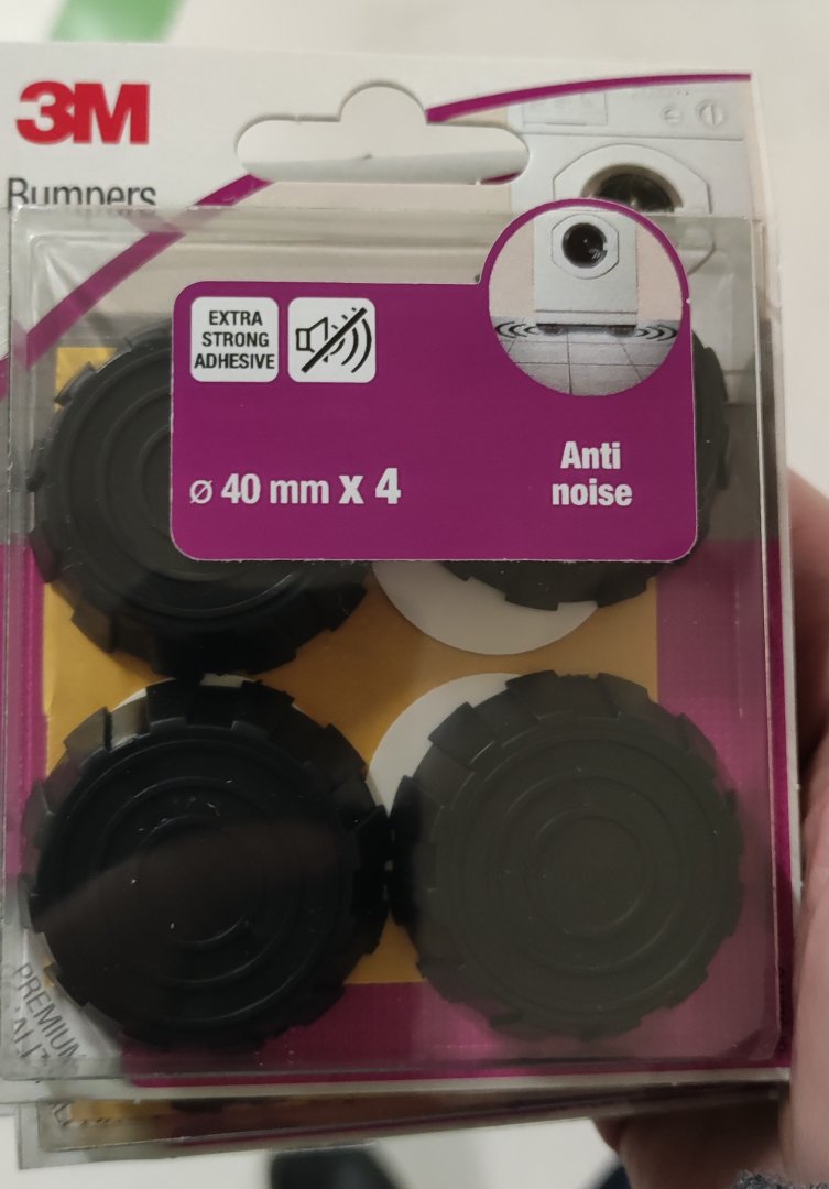

δοκίμασε αντικραδασμικά πλυντηρίου, θα σε βολέψουν και είναι και τσάμπα
Τελικά πήρα αυτά:
Δεν ξέρω αν είναι οτι καλύτερο αλλά μου φάνηκαν καλύτερα απο τα συνηθισμένα, κυρίως γιατί έχουν αυτοκόλλητο και είναι επίπεδα. Είχε και κομμάτια από αντικραδασμική επιφάνια, ίσως να είναι καλύτερη λύση καθώς την είδα λίγο πιο εύκαμπτη από τα πατάκια.
Όπως και να έχει θα δείξει, φθηνά είναι. Από το τίποτα είναι σίγουρα πολύ καλύτερα καθώς το ηχείο κάτω έχει μεταλλική επιφάνεια και δεν νομίζω ότι μπορεί να κάτσει απλά στο παρκέ. Η μόνη λύση σορμποθάνης που είδα πήγαινε στα 120 ευρώ οπότε ελπίζω να κάνουν δουλειά αυτά.
154
397
Τα δοκίμασα και δυστυχώς μεταφέρονται πολοί κραδασμοί στο πάτωμα. Κάπιοι (λιγότερο έντονοι φυσικά) μεταφέρονται και σε ένα κοντό τραπέζι που υπάρχει ανάμεσα στα ηχεία και την θέση ακρόασης.
Το παρκέ είναι μαλακό και σε κακή κατάσταση, το ένα ηχείο δε ακόμα και με τα λαστιχένια ποδαράκια δεν πάταγε καλά. Εβαλα λίγο χαρτί μέχρι να σκεφτώ τι θα κάνω.
Προφανώς χρειάζομαι μια καλύτερη λύση απλά δεν ξέρω πόσο καλύτερη θα είναι.
