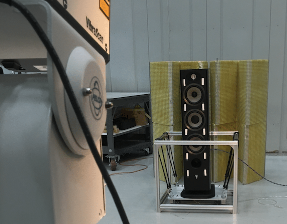

Ένα ενδιαφέρον άρθρο για την στήριξη των ηχειων.

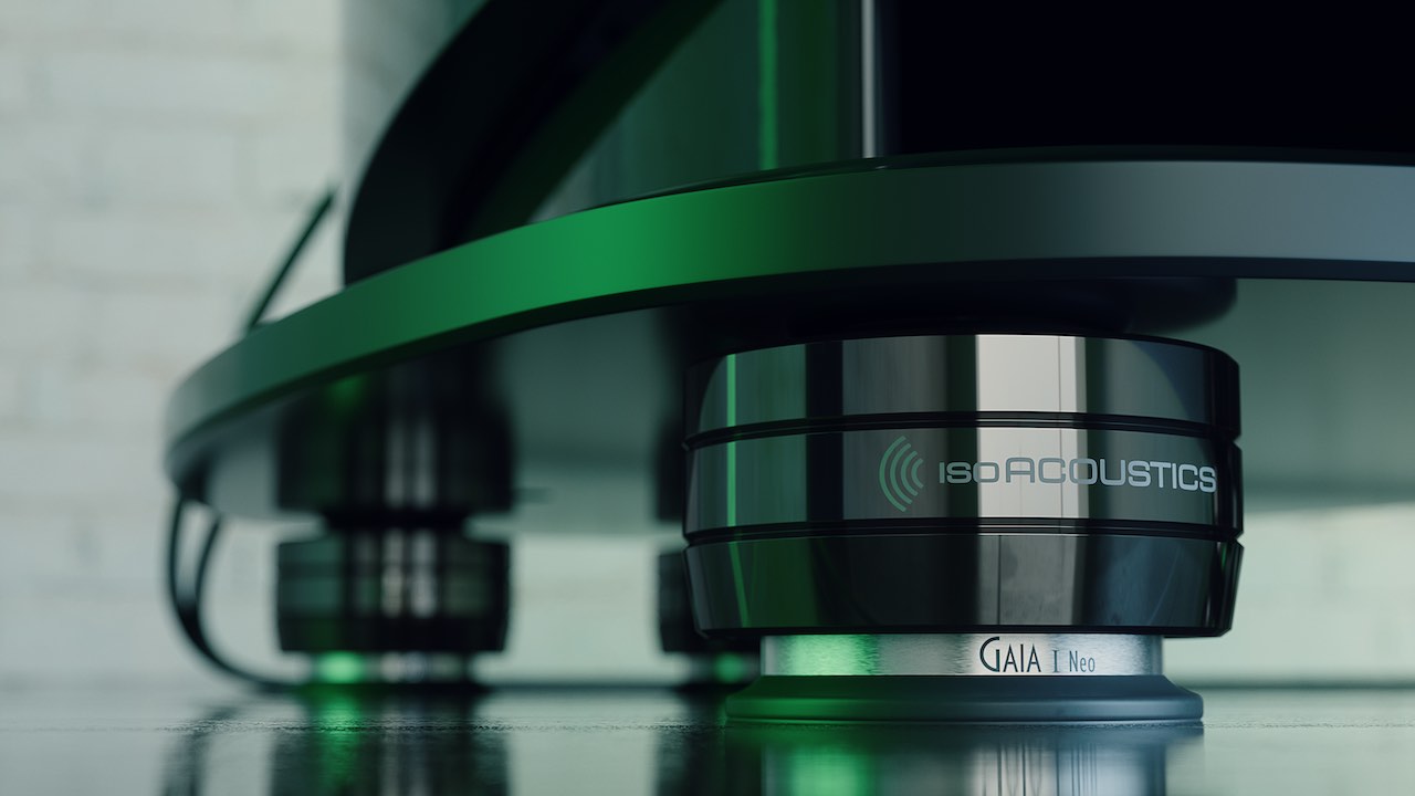

Εγω παρήγγειλα ήδη για τα σαμπ βάσεις από την isoacoustics. :D
Τζάμπα η χαρά σου. 🤣😁🤪
Όλη αυτή η μλκια για τις "σούπερ ειδικές βάσεις κραδασμοαπορρόφησης" έχει ως δήθεν στόχο να μην μεταφερθούν οι "κραδασμοί" από την καμπίνα των ηχείων στο δάπεδο, ώστε ο θόρυβος από το δάπεδο λόγω μηχανικής ενέργειας να μην σου χαλάει το ..μπάσο.😁🤪🤣
Πόσο πχιά σημαντικοί είναι αυτοί οι κραδασμοί; Από χαρτόνι είναι τα ηχεία σου και κουνιούνται τα τοιχώματα σα φελιζόλ όταν παίζει το γουφερ; Εντάξει, πρόκειται για αστειότητες.
Σκέψου λίγο με απλή κοινή λογική (δύσκολο), πόσο πχιά τρομερή είναι αυτή η ενέργεια των κραδασμών της καμπίνας, ακόμα και σε πολύ μεγάλες στάθμες αναπαραγωγής, και σκέψου ακόμα και σε τέτοιες στάθμες, τι ήχο θα παράγει το δάπεδο από τη μεταβίβαση των κραδασμών της καμπίνας του ηχείου σε αυτό. Μιλάμε για τρίχες.
Από την άλλη πλευρά, σκέψου όλη αυτή η ηχητική ενέργεια του μπάσου, που μεταδίδεται σφαιρικά περιξ της καμπίνας, προς όλες τις κατευθύνσεις (και προς το δάπεδο, και προς όλα τα τοιχωματικά όρια) πόση δυνατότητα έχει να μεταβιβάσει ενέργεια στα τοιχωματικά όρια. Και δε μιλάμε μόνον για απλές ηχητικές κυματομορφές, αλλά (ιδίως) για μπάσο πίεσης, δηλαδή εναλλαγές της ατμοσφαιρικής πίεσης μέσα στο δωμάτιο, ικανές να κουνάνε κανονικά τις πόρτες του δωματίου, τα παράθυρα, τις γυψοσανιδούλες, και όλα τα τοιχωματικά όρια.
Παιδιά, συγκεντρωθείτε.
Η ηχητική περιποίηση του χώρου και οι εξελιγμένες τεχνικές τοποθέτησης των σαμπ και απορρόφησης της ενέργειας πριν γίνει ανακλώμενη (ενεργές μπασοπαγίδες, DBA, waveforming) είναι σοβαρές λύσεις για να μην πάλλεται το δάπεδο και τα υπόλοιπα τοιχωματικά όρια, και όχι οι "σούπερ ντουπερ βάσεις".
Σκέψου πως όταν έχεις ένα ή δύο σαμπ, υπάρχουν κόμβοι ενέργειας σε διάφορα σημεία του χώρου, σοβαροί ιδιοσυντονισμοί, σε γωνίες ή σε άλλες περιοχές του χώρου ακρόασης, οι οποίες (λόγω μεγάλης ποσότητας ενέργειας) δονούν όλα τα πέριξ τοιχώματα με απίστευτη ενέργεια, και χωρίς καμία επαφή με την καμπίνα των ηχείων. Με πολλαπλά σαμπ, εξαφανίζονται κυριολεκτικά όλοι αυτοί οι ιδιοσυντονισμοί σε όλη την έκταση του χώρου ακρόασης, και παύουν να δονούνται όλες αυτές οι επιφάνειες.
Οι σούπερ βάσεις σας μάραναν..
Παιδιά, απλή κοινή λογική. Ένας κώνος απ'το γουφεράκι που πάλλεται, πόσο πχιά να κουνάει την καμπίνα, κι αυτή η ανεπαίσθητη μηχανική κίνηση της καμπίνας, πόσο πχιά να κουνάει τη μάζα του δαπέδου, κι αυτή η μηχανική κίνηση του δαπέδου πόσο πχιά να ακούγεται και να σου αλλοιώνει το ..μπάσο; Μην λέμε τρελά πράγματα.. 🤣😁🤪
Άσε που εάν έχει αντικριστά γουφερ το σαμπ, όπως το 18S της dynaudio, δεν πάλλεται καθόλου η καμπίνα. Ζίρο. Τίποτα λέμε. 😎
ΥΓ. Επί σειράς ετών είχα πάνω στο 18" σαμπ (πολύ βαριά καμπίνα, καλοδεμένη, ιδιοκατασκευής) ένα πικάπ (μκ5) που δούλευε ρολόι (εντελώς απροβλημάτιστα) ακόμα και σε τέρμα τα γκάζια. Πόσο πχιά μεγάλοι ήταν οι κραδασμοί της καμπίνας που απευθείας πάνω στην καμπίνα δεν είχε κανένα πρόβλημα το πικάπ; Πόσοι από αυτούς τους μηχανικούς κραδασμούς περνούσαν στο δάπεδο από τα 4 ελαστικά πόδια του σαμπ; Γελοιότητες.

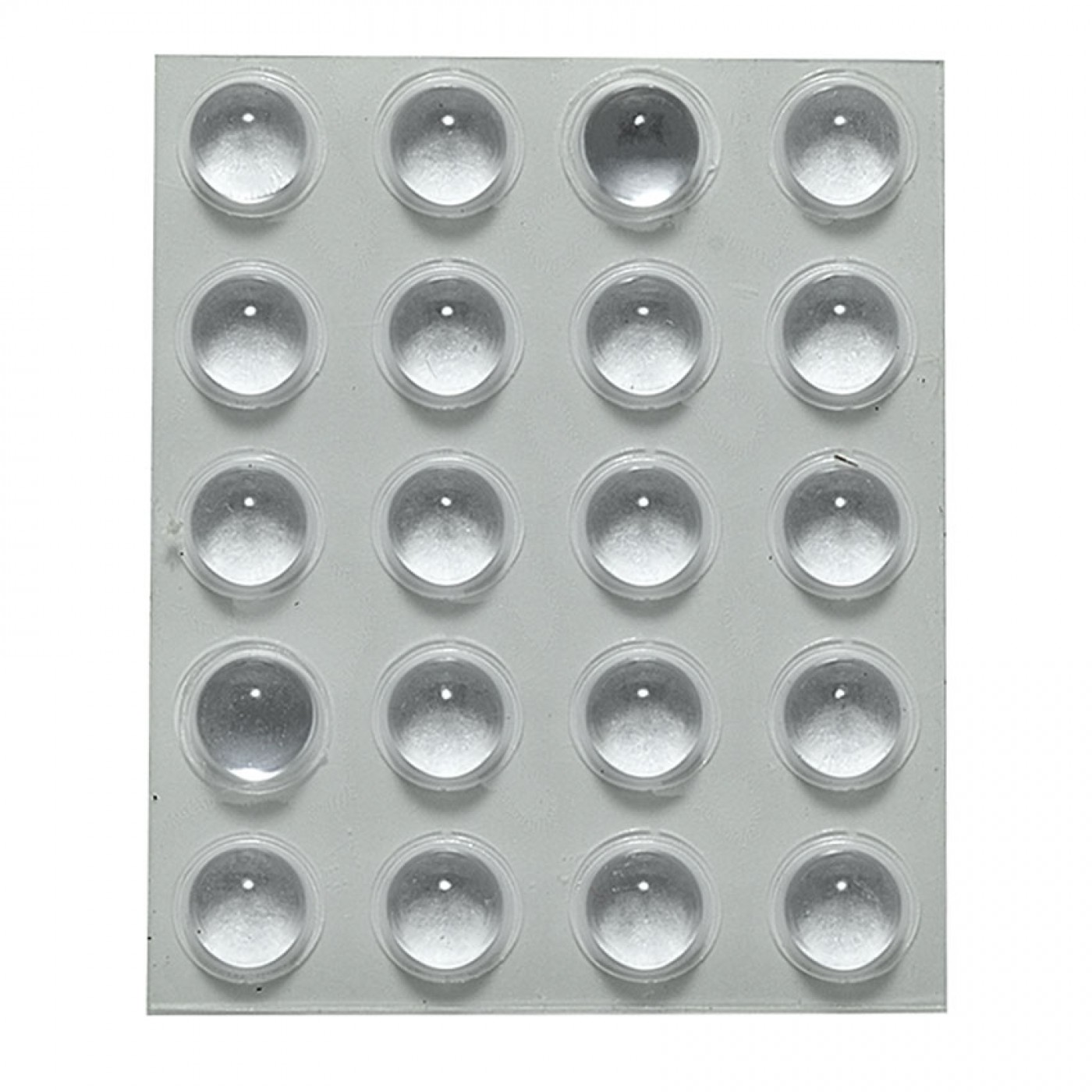

ΥΓ.2. τα 310 της Neumann δεν έχουν πόδια. Έβαλα σε κάθε ηχείο από 3 αυτοκόλλητα αυτά τα μικρά σιλικόνης, που έχουν από κάτω τα τασάκια για να μη γρατζουνάνε το τραπέζι. Συσκευασία των 50 στα 2€.
Πράκτικερ.
